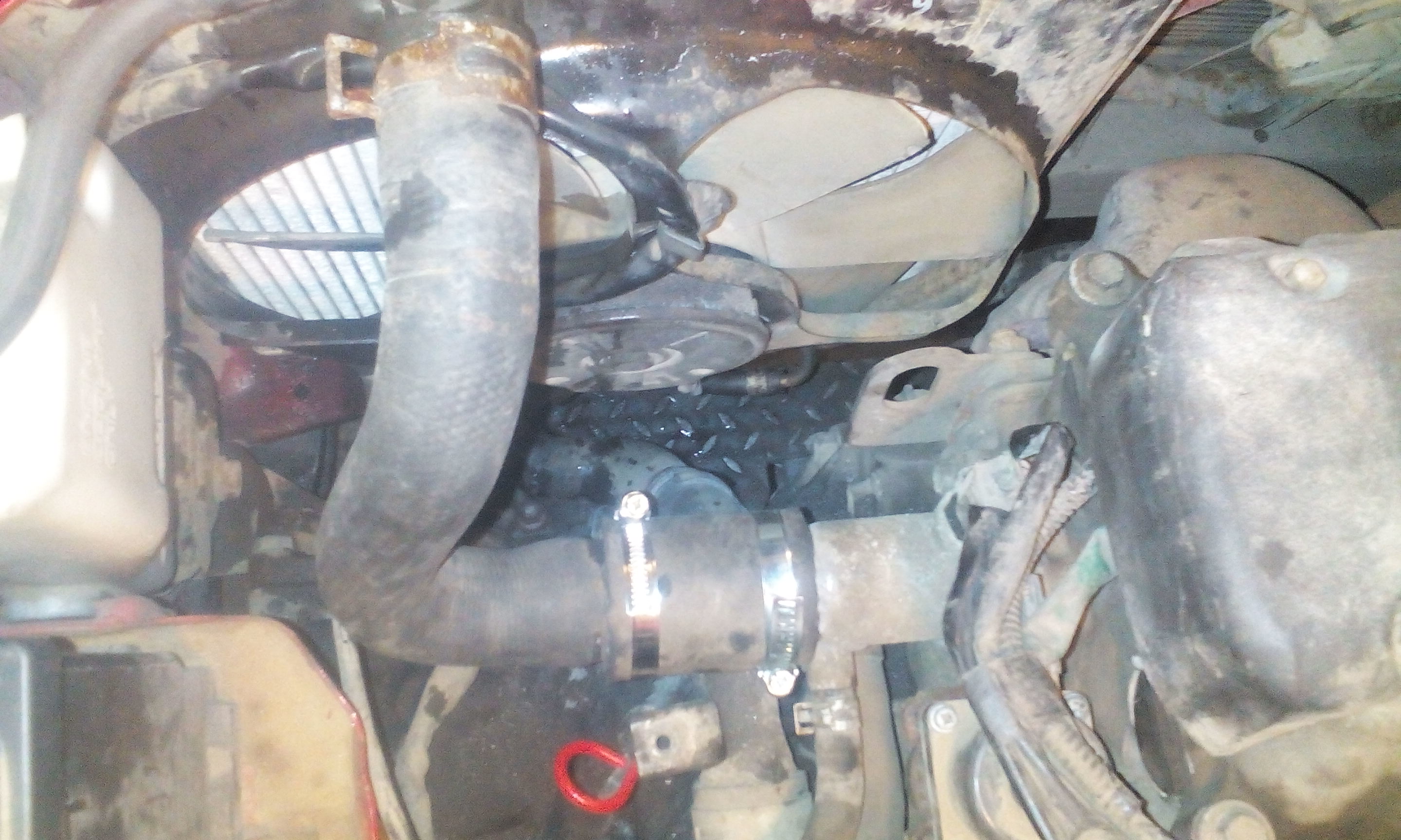

Сегодня собрал с термостатом-пустышкой. В теплом гараже на холостых долго дожидался прогрева до 96 гр. , включился вент, через 15 сек выключился на 94 и дальше по инерции провалилось до 91. И так по кругу. На дороге скорость 60, выше 80 градусов не поднимается. Вентилятор печки выключен, теплообменник АКПП подключен.

Как-то мне роднее и понятнее верхний термостат. Решил так и сделать для эксперимента. Сразу после тройника на головке в котором термодатчик, в патрубок идущий к радиатору вставил Реновский термостат на 89гр. Удобно получилось, благодаря своей конструкции чувствительный элемент термостата оказался там где надо, внутри самого тройника. Нюанс в таком решении пока вижу один. Как заливать ОЖ. Но это не большая проблема.
В результате: Грею на холостых, на 84 градусах термостат начал открываться (теплеет верхний патрубок радиатора), на 88гр. рост температуры простановился (пока не нагрелся весь радиатор и нижний патрубок), далее опять плавный рост до 96, вкл вент, за 20 сек темп упала до 94, вент выключился. Выехал на дорогу. Как только появился встречный обдув температура упала до диапазона термостата 84 - 89 гр. и оставалась в этом диапазоне на любых режимах езды. Всё логично и предсказуемо.

Ну так вопрос остается открытым: Какого черта вент работал на ходу? Надо подвести умное обоснование. Я пишу в этой ветке потому что здесь да, пожалуй, в Джимовской ветке собрались грамотные товарищи. Что скажете?
Т.е. само наличие термостата в штатном месте вызывало перегрев

Может и не перегрев, зачем так категорично, я ж не говорил что выше 98 поднималось, но в мозгу темп включения вент записана 96 гр.
Получается что нижний термостат и подключенный теплообменник АКПП дружить не хотели. Не заходит масло АКПП в теплообменник и все ОК.

Была мысль что для авто с АКПП термостат должен стоять на меньшую температуру, просто мы не предавали этому значения. А тут шаловливые ручки, которые везде побывали, поставили термостат от механики. Но каталог не дает разных термостатов. Версия оказалась ложной.
Тем не менее
И с верхним термостатом теплообменник АКПП вероятно тоже был подключен и всё работало нормально.
Т.е. не важно подключен или нет теплообменник АКПП - всё упирается в нижний термостат

Нет. С нижним термостатом с неподключенным теплообменником всё ОК. Как только появляется встречный обдув темп держится на 89 гр.
Поехал медленно по поселковым дорожкам, темп 94. Выехал на дорогу скорость 60 и все постепенно упало до аж 89. Возвращаюсь на поселковые, 93.
Рано радовался. Предыдущее испытание я для простоты проводил с неподключеннным теплообменником, трубки из АКПП соединены напрямую. Сегодня собрал все окончательно и всё повторилось с этим "новым " радиатором. Вент на ходу работает.:(
С подключенным теплообменником пофиг встречный обдув, на дороге 98гр. , вент молотит.
С верхним термостатом все ОК и с подключенным теплообменником.

Ясно уже что это не отсутствие запаса эффективности системы охлаждения, а не корректная работа термостата в случае если в системе появляется теплообменник АКПП.
Запас есть потому что с пустышкой Т не поднимается выше 80. Выходит нижний термостат не дает использовать этот запас. Он делает рабочий режим 98гр. на выходе из головки, что выше Т включения вент. А если теплообменник не подключен, то нижний термостат устанавливает рабочий режим 88гр.
