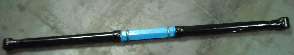

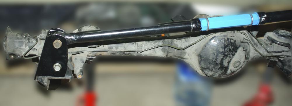

Ответ: Лифт +3 +4 и больше дюймов бюджетно
Есть панары регулируемые. По сравнению со стоковыми сделаны из более толстой трубы. Стенка трубы 4 мм, у джимниковской хорошо если 2 мм :)
Длина в сжатом состоянии равна стоковой, в разжатом на 6 см длиннее стоковой.
Вставка из 45й стали не каленной.
Сайленты резиновые.
Цена 2500 р. за штуку. Есть как передние так и задние.
g r e e n
2,742
655
Передняя и задние тяги
толщина стенки трубы 4 мм.
крепежка сделана из 5 мм стали.
Xondr
5 Февраль 2010
183
Jim 98, CR-V 99
а на перед есть удлинение крепления?

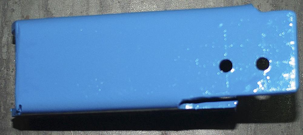

g r e e n
2,742
655
Ты не понял, панара любая перед-зад стоит 2500, железка для переноса крепления задней панары продается отдельно за 1500 р.
Victor_S
3 Июль 2006
3,462
1,213
Луга
Jimny 2006МКПП
g r e e n
2,742
655
Этот крепеж тоже лучше приварить. Или часто проверять крепеж тех двух маленьких болтиков - разбалтывается...
