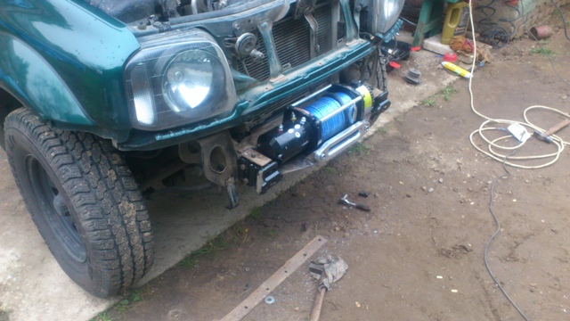

Вот и я себе лебедку поставил:

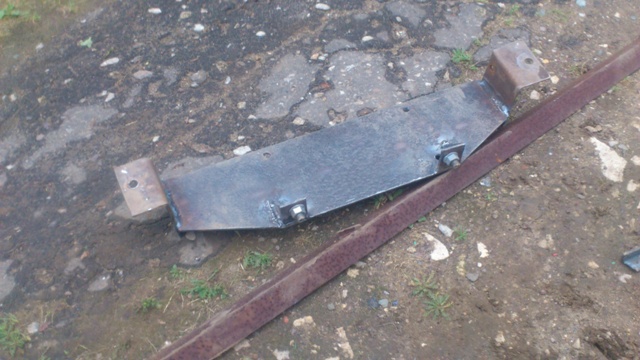

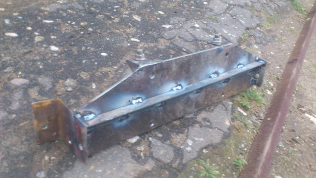

Сама площадка из 6 мм листа и усилена уголком 20х20, крепления к раме из 4 мм стали, смотрится очень крепко. Вод думаю надо буксировочную проушину на площадке делать или подождать когда штатную вырву )))
Держалки клюза маловаты, а на него нагрузка то очень большая.
Да там уголок 50х50 из 4 мм стали, надеюсь выдержит. Площадку уже покрасил, пока усиливать не буду а там время покажет. Чет сколько площадок пересмотрел на драйве, мало у кого усилено.

slitov, EW какой мощности? Я вот 9500 установил поверх рамы, а она не пролазит вглубь и сильно выперает. А у тебя смотрю совсем чуть-чуть. Вот думаю тоже ниже опустить, м/у концами рамы, за одно и вытягивать из препятствия лучше должна.

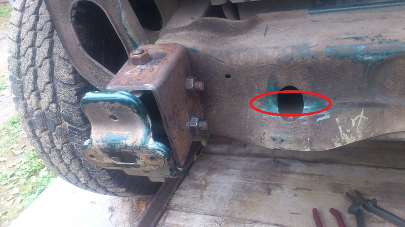

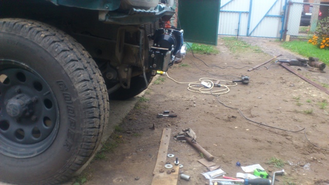

EW 9500. Она у меня на пол сантиметра сдвинута относительно центра барабана троса и чтоб так глубоко поставить, пришлось выпирающие части сровнять несколькими ударами молотка через проставку:
Прикидывал на листе картона очень долго, было 3 варианта , и в последний день пришла эта идея в голову. Гемора больше, но вентилятор кондея остается на своем месте, визуально эти пол сантиметра смещения не видны, надеюсь с бампером будет так же.

Не понял, куда сдвинута? Влево - вправо? Я вообще думал эту поперечену подпилить вдвое и заварить. Вот не знаю повлияет ли это на жесткость конструкции рамы.
slitov
22 Июнь 2012
194
Гжель
Jimny 2007 АКПП М13А
На фото площадки посмотри, видно что чуть в право сдвинута (если лицом к машине стоять) т.к. мотор упирается в раму, причем походу не на пол сантиметра, а на полтора (на пол сантиметра на макете из картонок уходило, точно не мерил)

Вот 4 мм. И может оказаться мало. Если упираться клюзом в дерево, запросто его погнуть, видел несколько таких креплений из уголков и соответственно гнутых клюзов на местных Джимах.
Идея ставить лебедку вместо этой поперечины была, но будет хуже доступ к тросу и трос будет собирать всю дорожную грязь. Да и не всегда удобно за лебедкой нырять глубоко в грязь.
