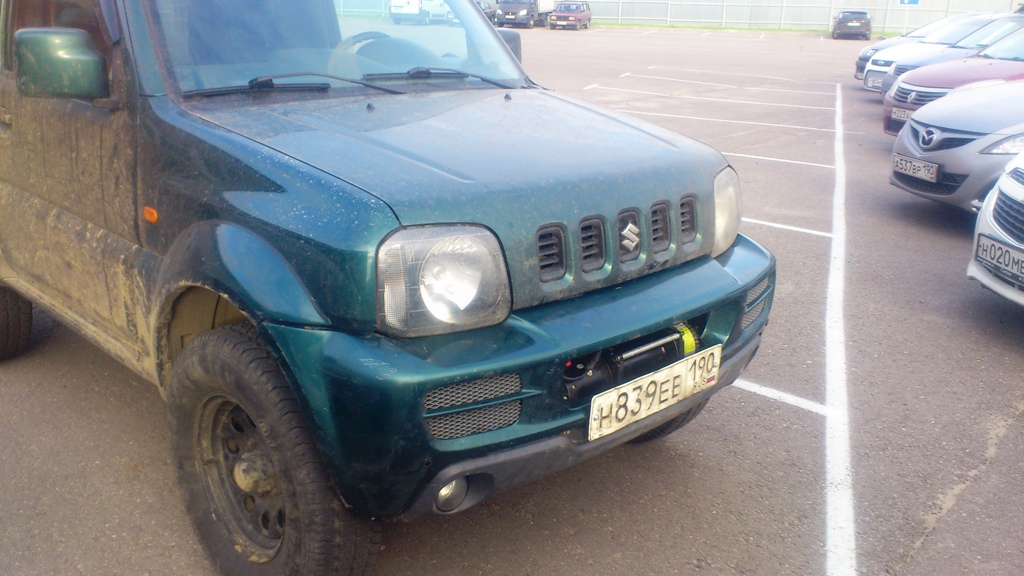

Вчера поставил рестайловый бампер на место:
Смотрится неплохо, но вот на серьезные покатухи лучше конечно его снимать, и может старую железяку переделаю под лебедку.
лебедка стоит G-Whinch 9500lbs
