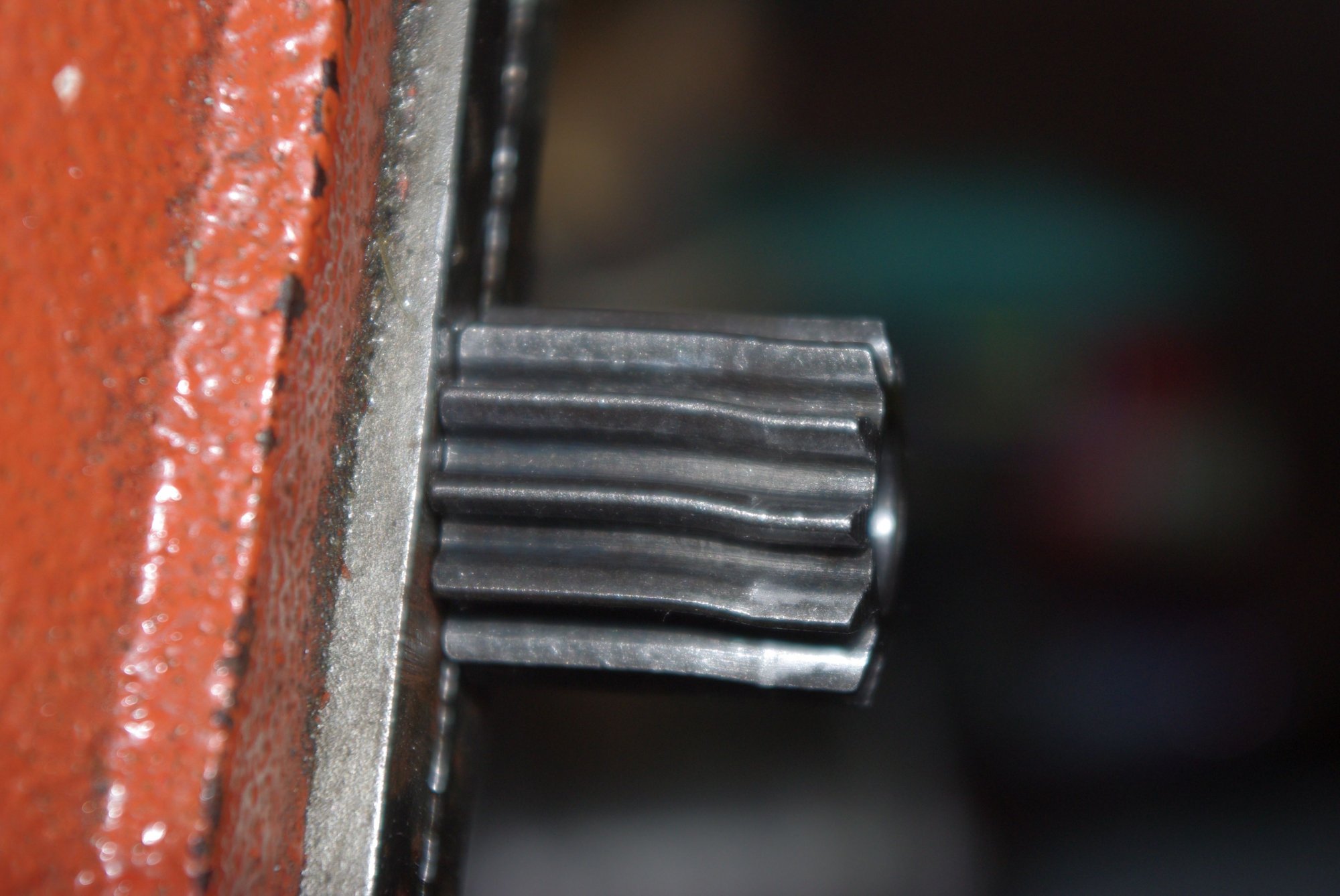

К посту 237. Решил с лебедкой разобраться серьезно. Почему у меня трос сильнее закусывает чем у других? Разобрал полностью. Оказалось: трос не закусывает. а барабан (Щеки) кривой и его клинило так, что зубья шестерни соединяющей барабан с редуктором свернуло. См. картинку. Поэтому трос и не освобождался, так как шестерня не могла сдвинуться и выйти из зацепления. Буду искать новые, не найду -выкину это дерьмо. Появились заодно и вопросы. А что в редукторе за темно красня вонючая смазка? Литолом заменить можно? Если покупать новую Come up пойдет, или лучше Warn, но он дорогой? Почему на Warn с синтетикой вход с роликами, как и у тросовых, а у других дюралевые клюзы без роликов. Вроде ролики для синтетики вредны, или один черт?

Советский союз закончился, не литолом единым... Покупай Castrol LMX и ей смазывай. Предварительно, конечно, всё тщательно промой.
Клюз лучше - в нём синтетику гарантированно не закусит при боковых лебежениях.
