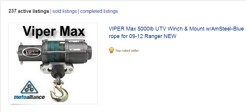

гхм. квадриковская лебёдка на джимни. где-то я это уже видел.
Может, у меня? Где-то фото постил...
Но у меня такая: 5000 lb, а это более двух тонн. Мало, конечно, но мне для туризма хватает.
