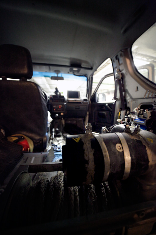

А чего-то моя картиночка уехала вникуда. 8)

вертикалка это круто но как говорил разбирается после каждой гонки да и авто вижу боевое заряженное на все сто и похоже совсем новое но ещё с крыше мой её потерял после перев. но преобрёл каркас б.да скоро праздник год как преобрёл.
