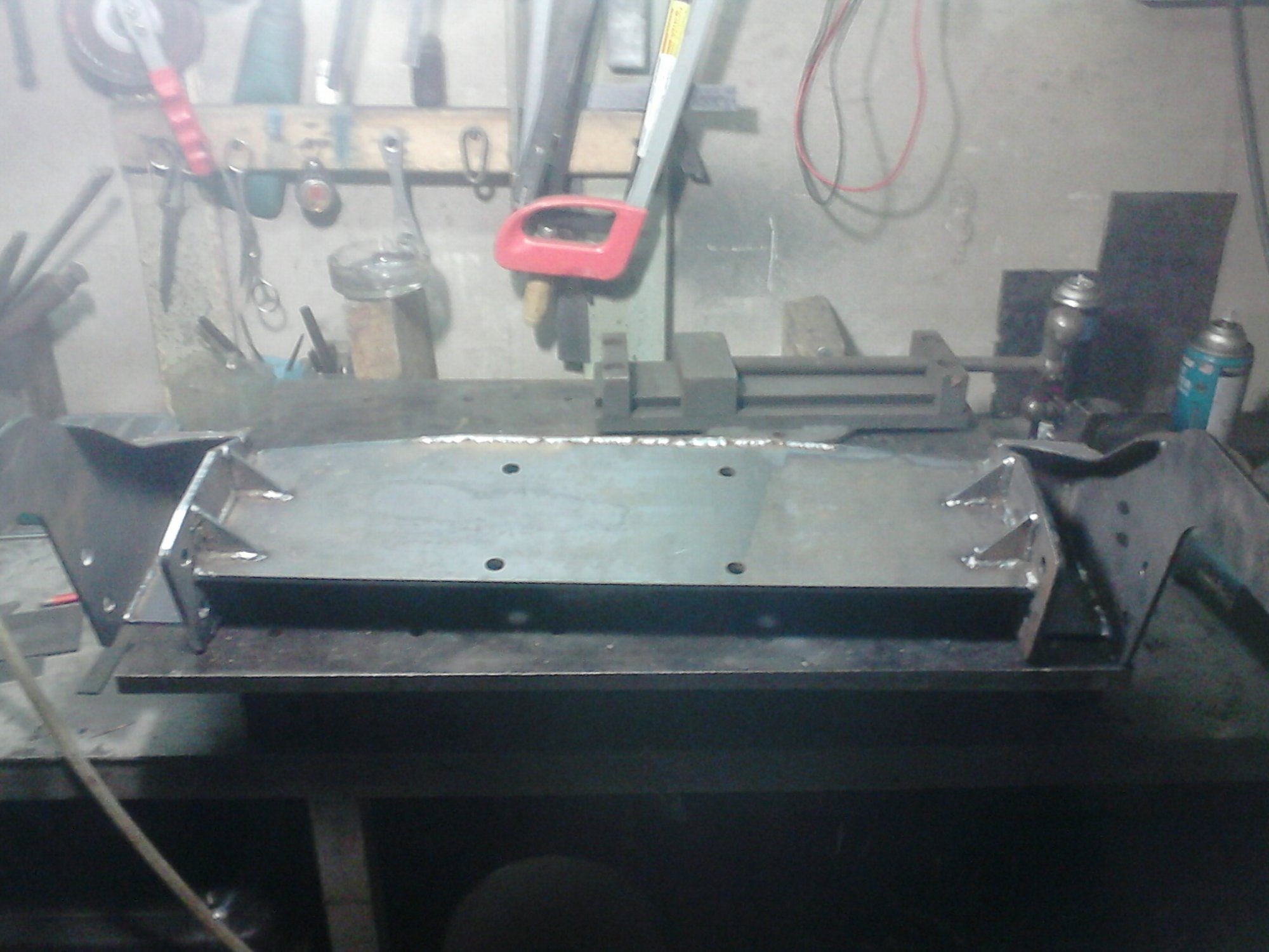

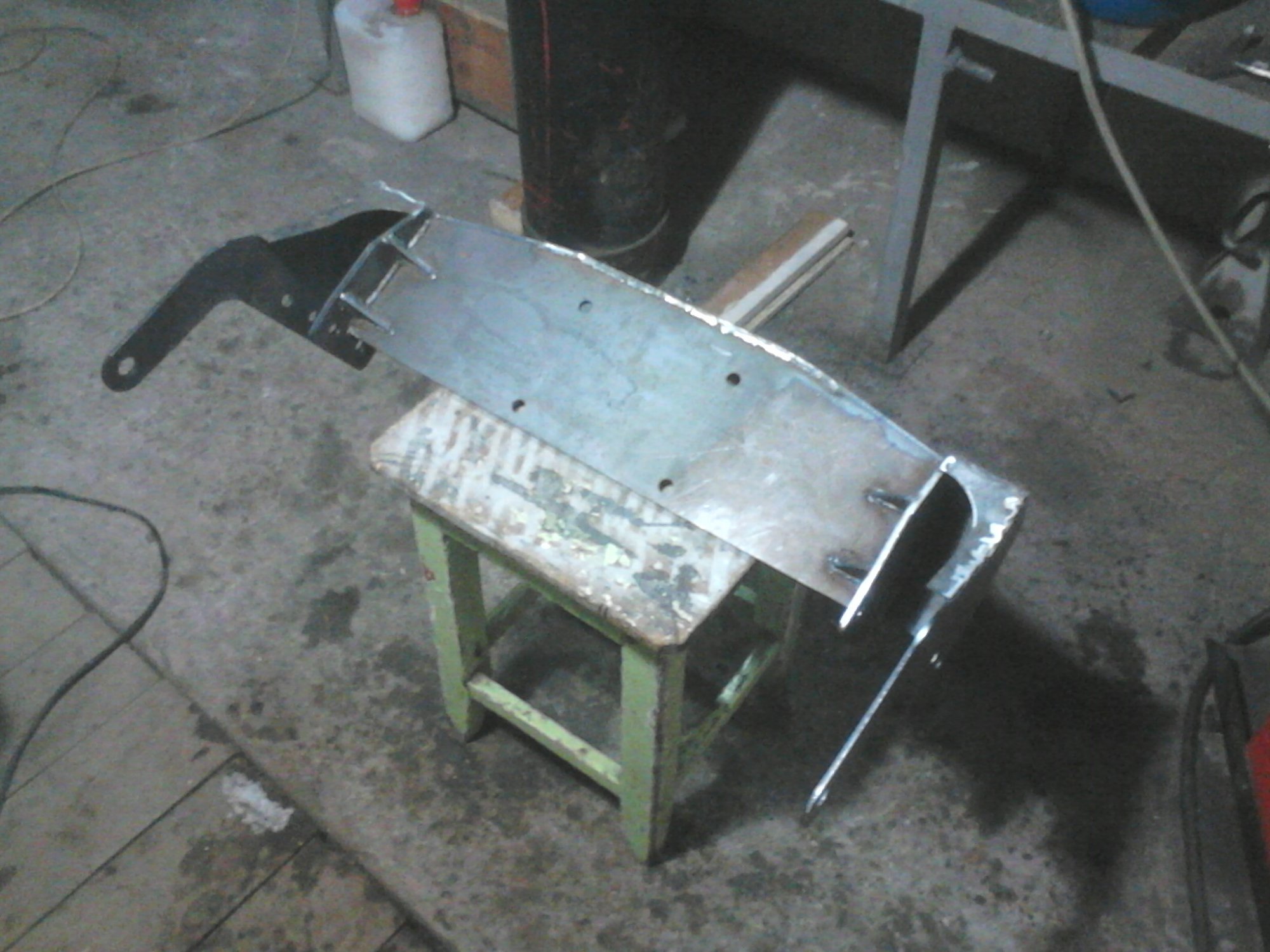

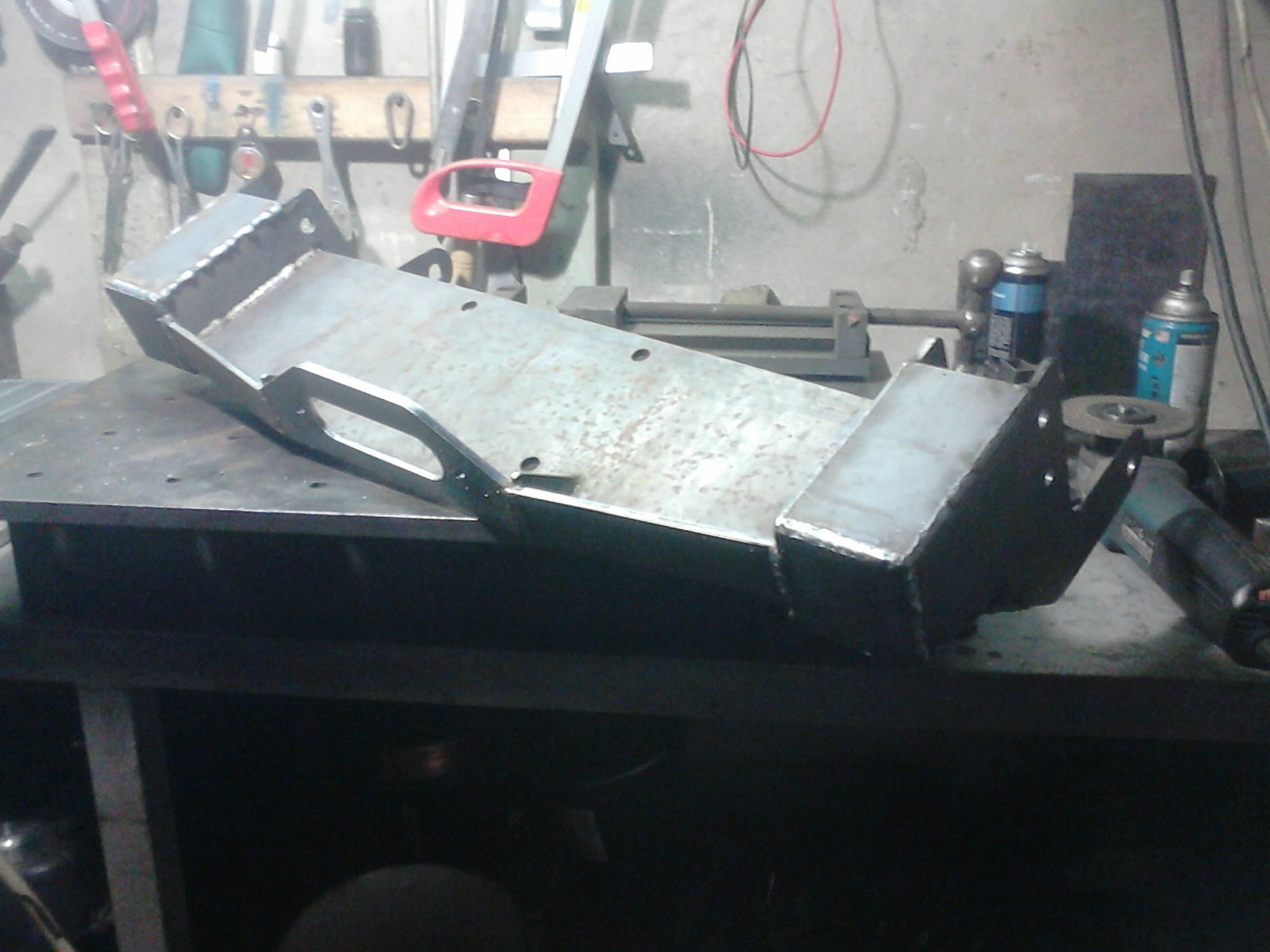

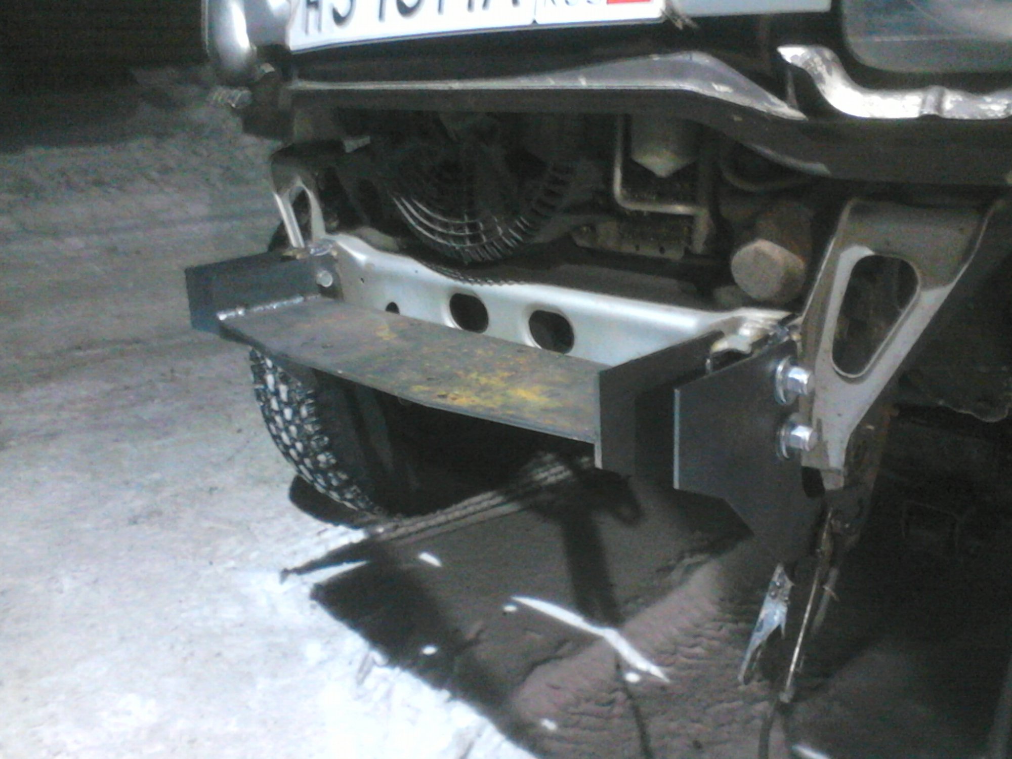

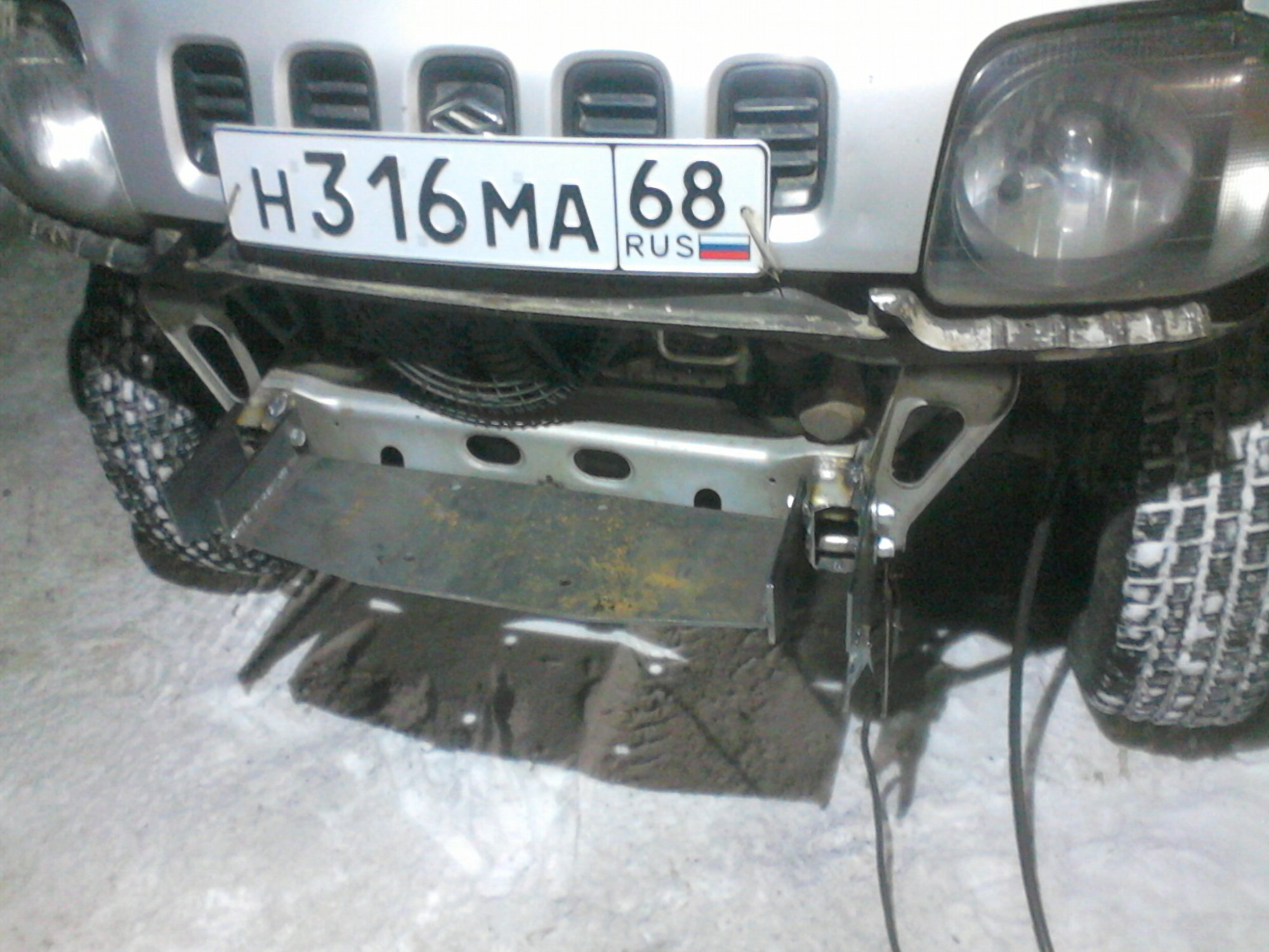

Приветствую, коллеги! Вот я докатился до лебедки, давно нужна, все никак руки не доходили. Прикупил T-Max 6500, самую простую. Заказал 30 метров голубой синтетики 10 мм в китае, не обманули косоглазые. Решил делать под нее съемный балкон, чтоб на триале его не катать.
День первый.

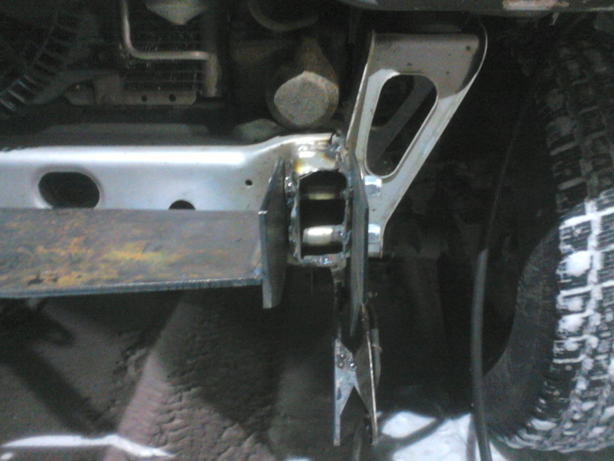

Спилил штатные "пельмени" с лонжеронов, просверлил по два отверстия и вварил туда толстенные втулки заднего аммортизатора от жигуля. Лонжероны в этом месте тоньше рамы, типа зона деформации. Не стал ничего усиливать, оставил. Вдруг чего, раму выпрямлять не сильно хочется. Балкон был запроектирован в акаде и вырезан лазером на заводе. Полка, ребра и боковинки 6 мм, с наружи по бокам косынки для фиксации в буксировочных проушинах. Примерил на месте, прихватил и понеслась. Действовал по правилу: "Чем больше насрал сваркой, тем дольше шлифовать болгаркой!" :) Провар везде с 2-х сторон, ребра жесткости. Конструкция получилась весом 11 кг.
На сегодня хватит, завтра вторая серия: буксировочные проушины, тонкий напилинг, грунтовка, покраска, установка.
Firesnake
25 Январь 2013
210
185
С-Пб
Jimny 2002 АКПП
Симпатично получилось. Хотя 11 кг довольно много. 6мм - до фига стали. Но для классической корзины форма хорошая, ничего лишнего.

За технологичность пять, канешна. 8)
Но почему дырок не навертел в плоскостях?

Так монументально потому, что на этой площадке чуть позже вырастет бампер :) Еще килограмм 20, но очень уж хочется. Аккумулятор перенесу назад, немного компенсирую.

Но дырки точно не нанесут вреда монументальности! 8)
N
nordom

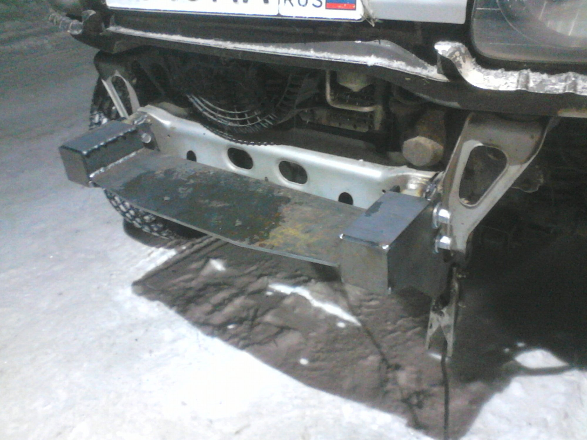

клёва, но свес можно было б и уменьшить чутка. например, вырезать поперечину рамы, задвинув площадку поглубже и заменив клапстелятор кондея.
а что за интересная такая проушина буксировочная снизу, куда крепится площадка? самоварная или стоковая?
ваще, круто, чувствуется серьёзный подход с расчётами и прочим. а не как у некоторых, лепка по месту (это я про себя сейчас, да)
насчёт дырок, кстати, горячо рекомендую сделать это до покраски. потому что черпать глинку эта площадка будет огого, а вымывать её потом тяжко.

Нанесут конечно. Хотел издырявить, долго думал, вспоминал сопромат. Площадку низзя, она на кручение работает Боковинки и так из 4 мм, будут работать на сжатие при наличии бампера. Мелочь вообще из 2 мм. На торцы коробков еще буксировочные проушины приварю, жесткость потребуется.

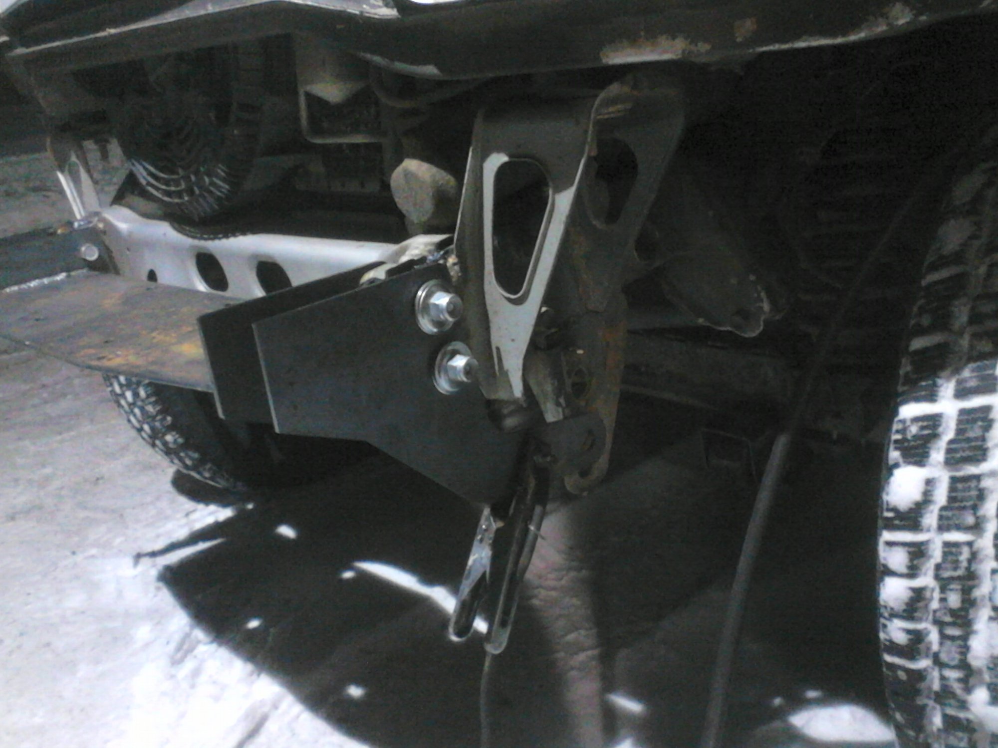

Стоковая, удлиненная на 40 мм треугольной накладкой, отпилю до стоковой длины.
Задвигать лебедку к радиатору специально не стал в таком случае она будет сильно выше лонжеронов и нагрузка будет в разы больше, рычаг же. Вылет получился не смертельный, на мой взгляд. Тем более, она съемная, на соревнованиях не помешает.

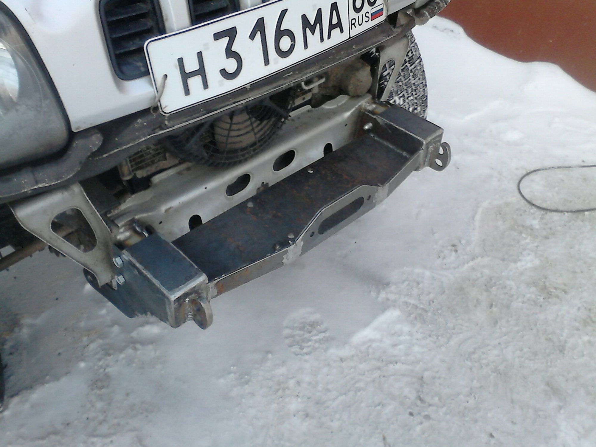

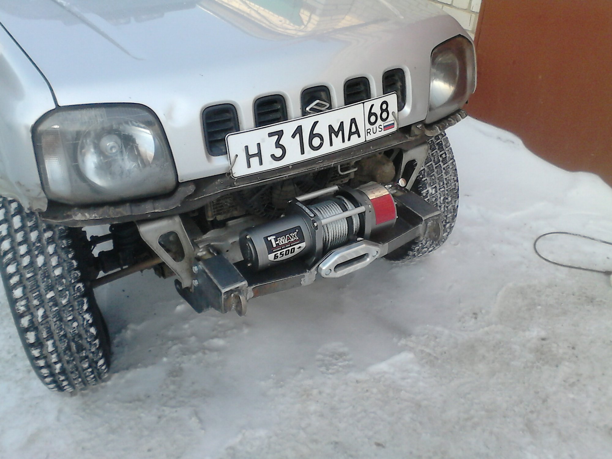

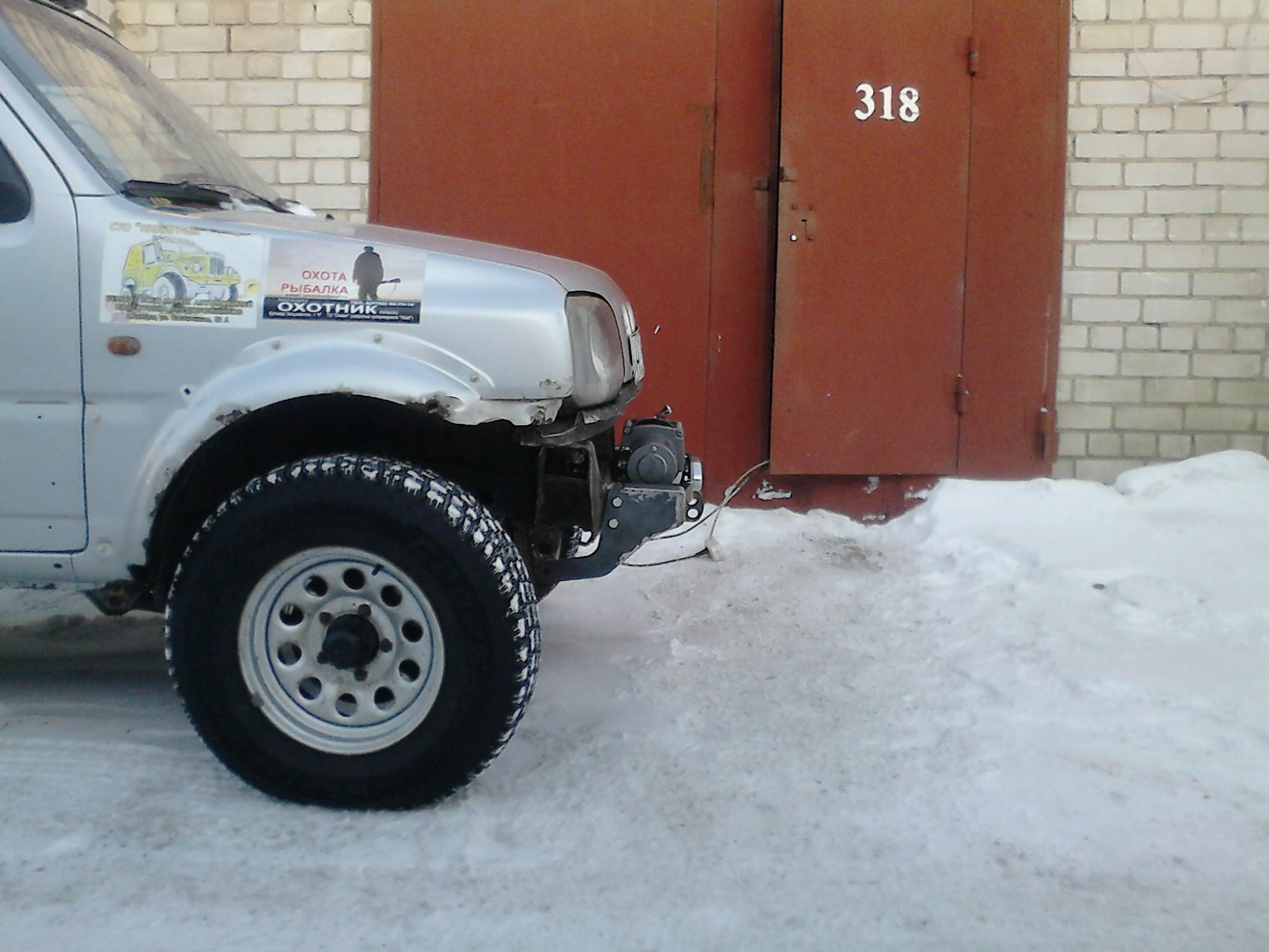

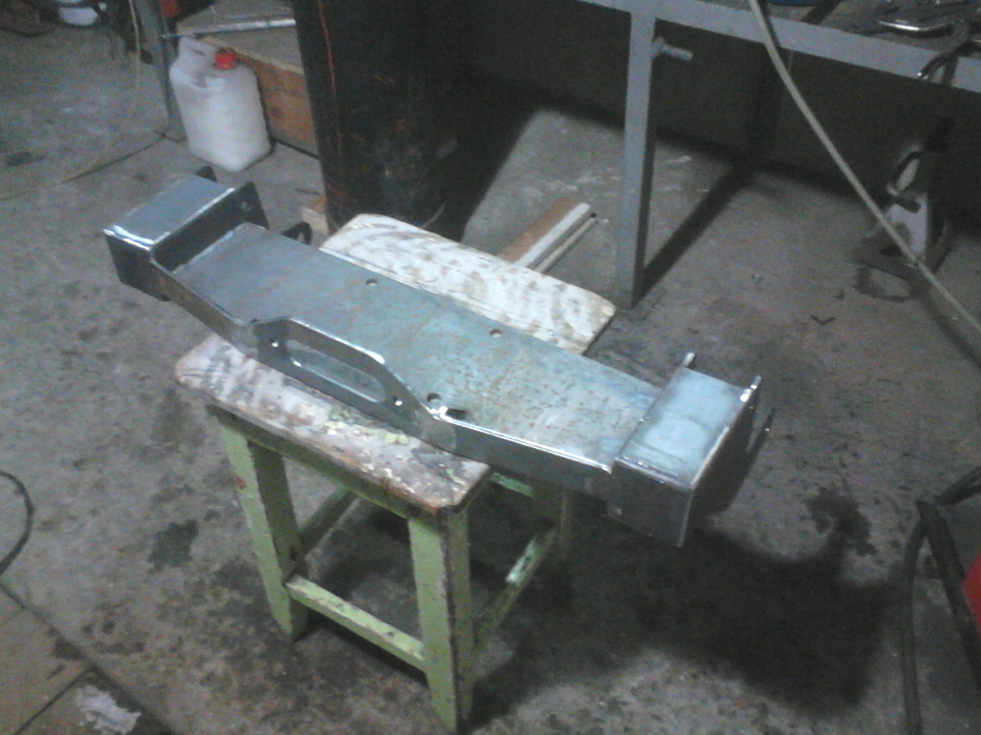

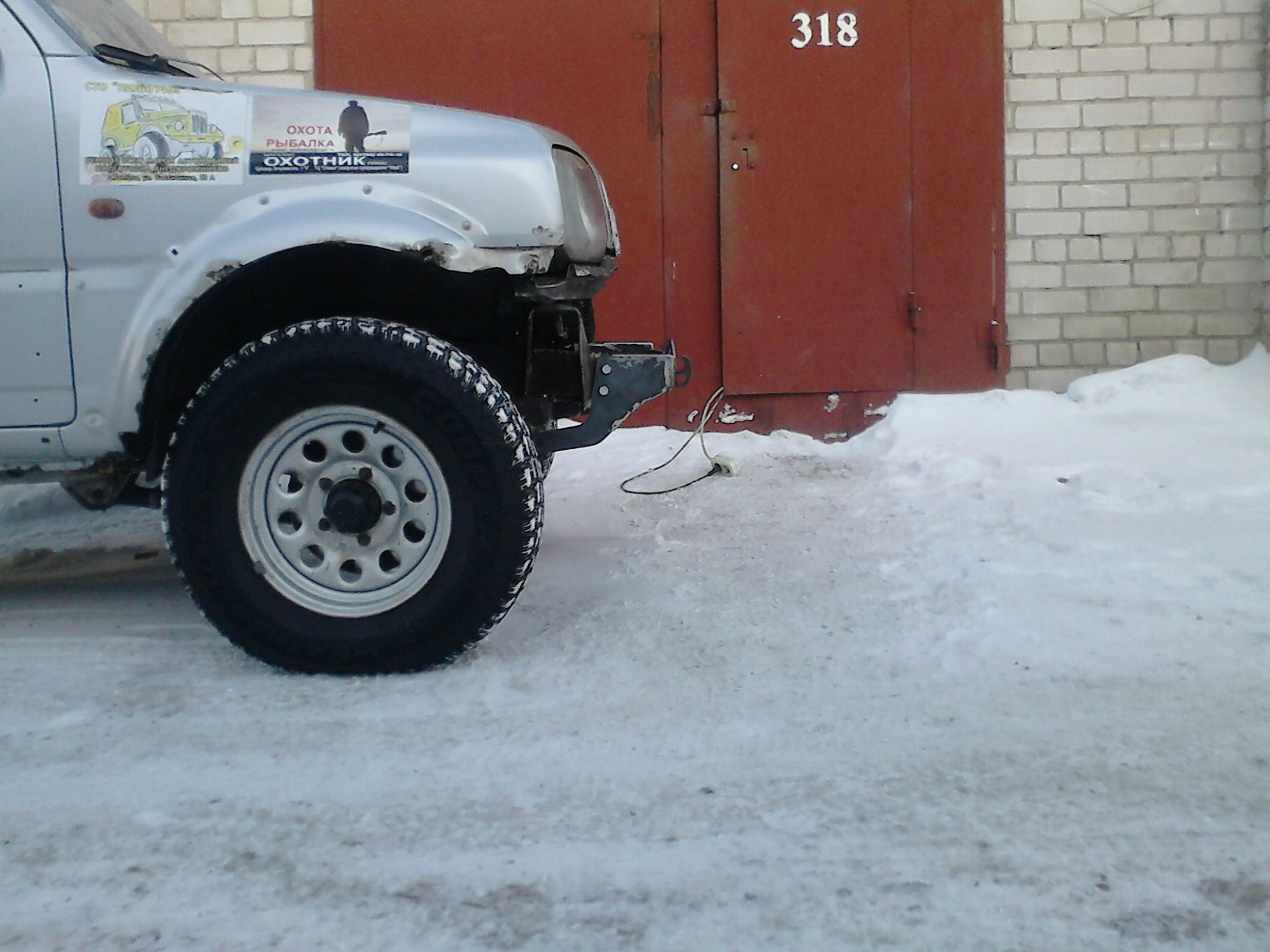

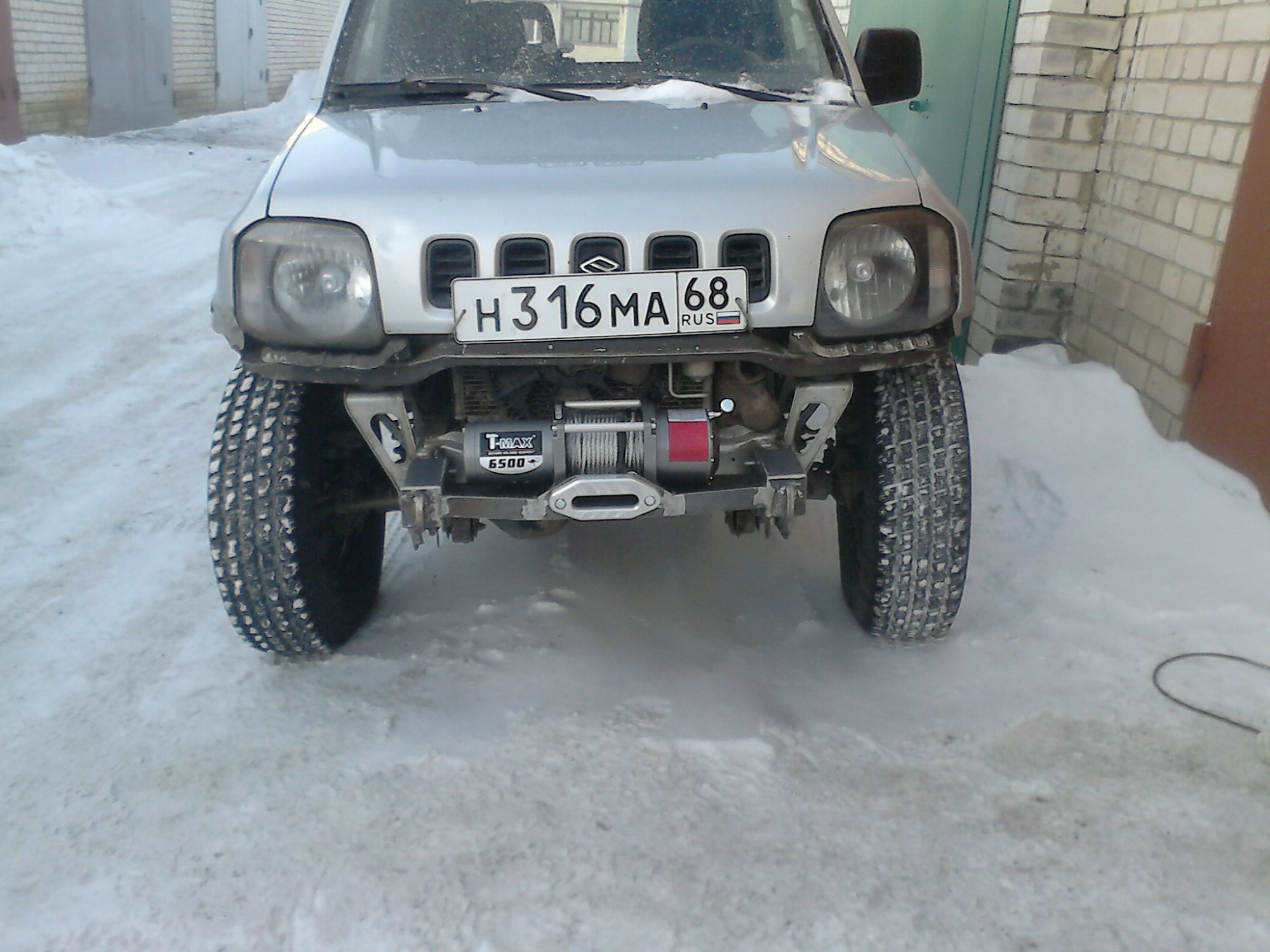

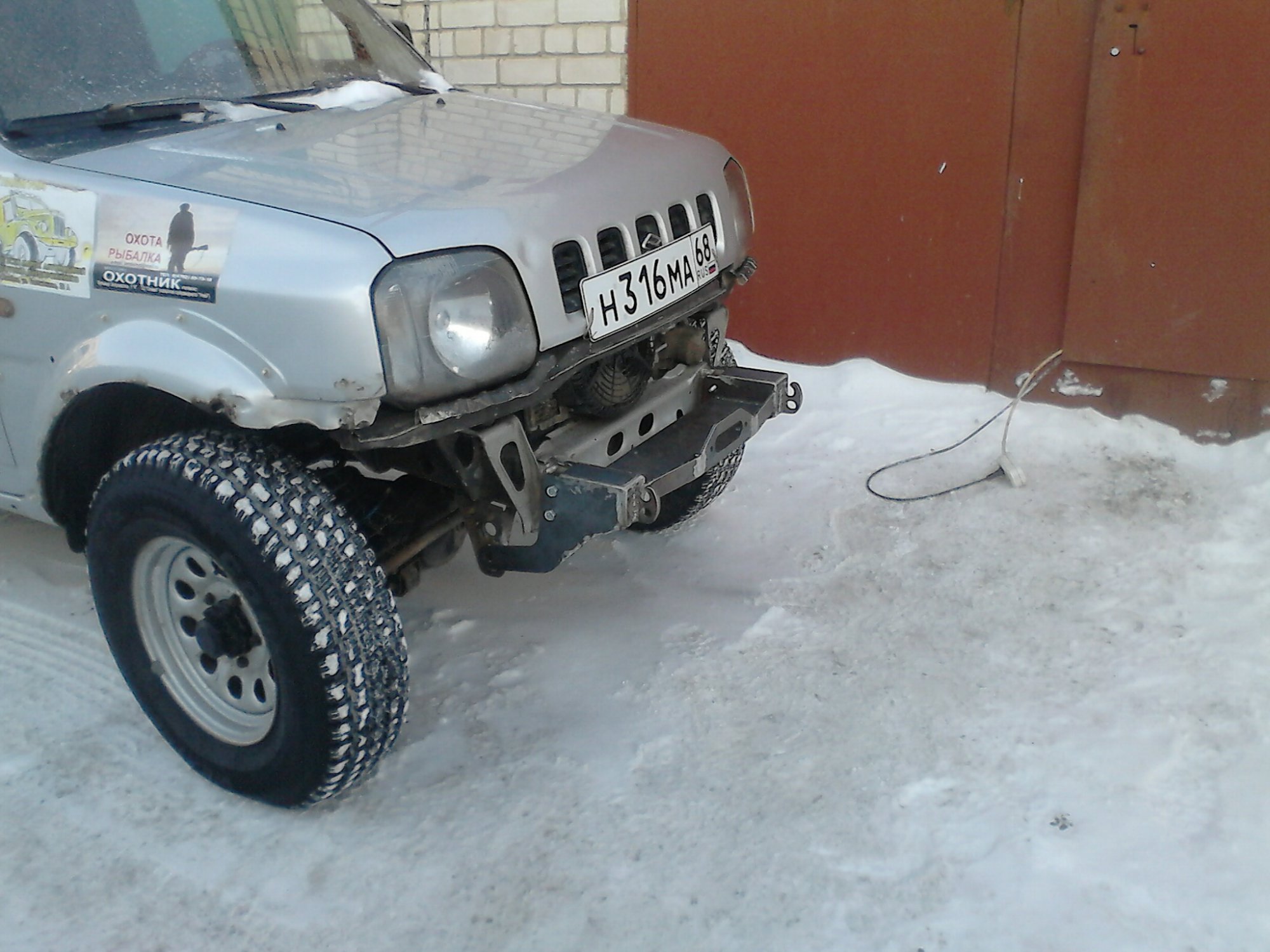

День второй. Подпилил, подогнал, загрунтовал, покрасил хамерайтом. Фотки с лебедкой для наглядности.
Завтра поеду по городу искать кабель КГ50 для переноса аккумулятора назад и подключения лебедки.
