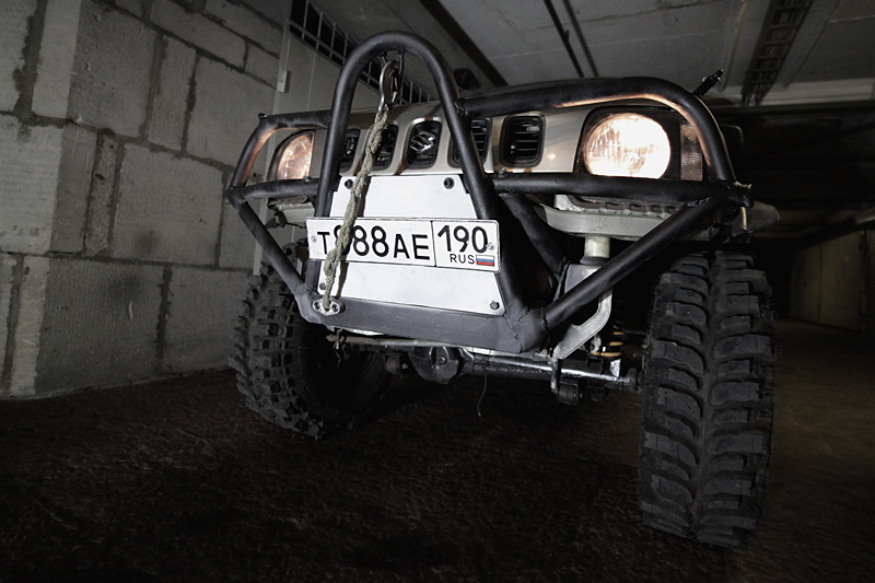

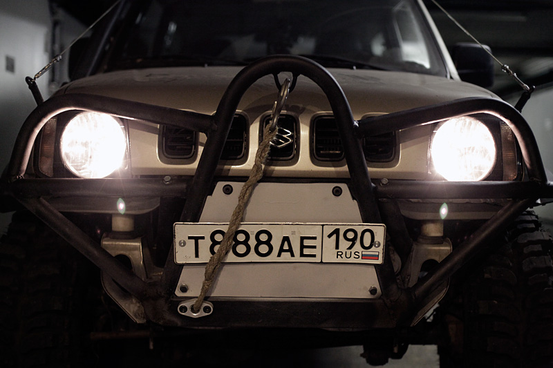

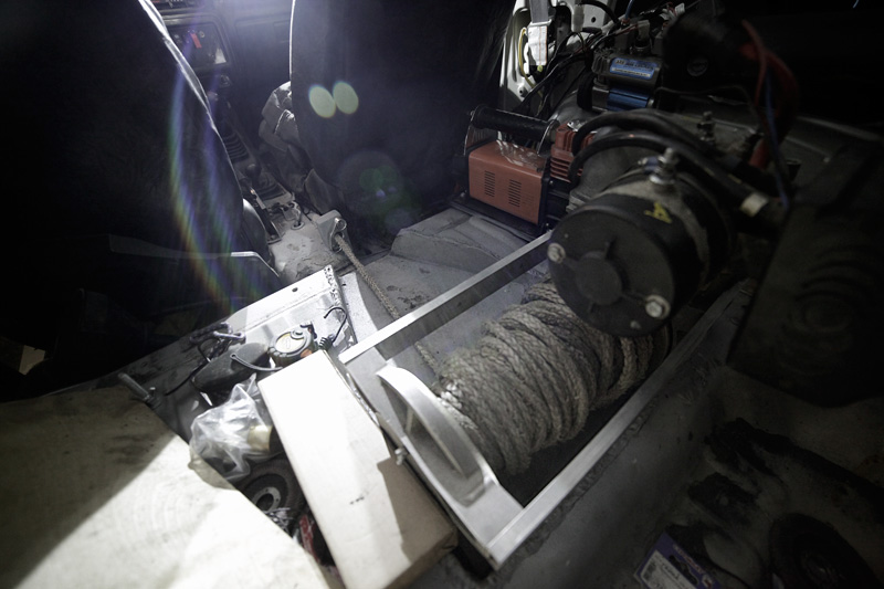

Вмочил вот.
Бодилифт пришёлся очень кстати - труба с тросом входит в пол под сидением и проходит в туннеле, не путаясь в ногах штурмана.
Реакции: 6 человек

а почему не замутили возможность тянуться на зад ?
Old Blind Dog
Человек с пёсьей головой.
16 Май 2008
2,840
1,000
Москва, Беляево
Таково ТЗ клиента было. Так-то эта опция обсуждалась, конечно.

Вмочил вот.
При таком малом расстоянии от трубы до барабана трос мотается более-менее равномерно? Или приходится рукой поправлять?
N
nordom
чота мне кажется, поправлять трос рукой под нагрузкой хреновая и малоосуществимая затея.
Это широкоугольником снято - вот и кажется, что расстояние небольшое. Чтобы моталось равномерно, расстояние от барабана до клюза должно быть полметра. В данном случае - 60 см. Так что всё впорядке.
Это, собственно, и было одним из затыков - как сделать так, чтоб расстояние было не меньше нужного и, при этом, трос не болтался под сидением/в ногах штурмана.

8) Ггг.
Зацепил крюк на морде за проушину, размотал блоком трос с жопы, зацепил этот блок за дерево. И погнал.
