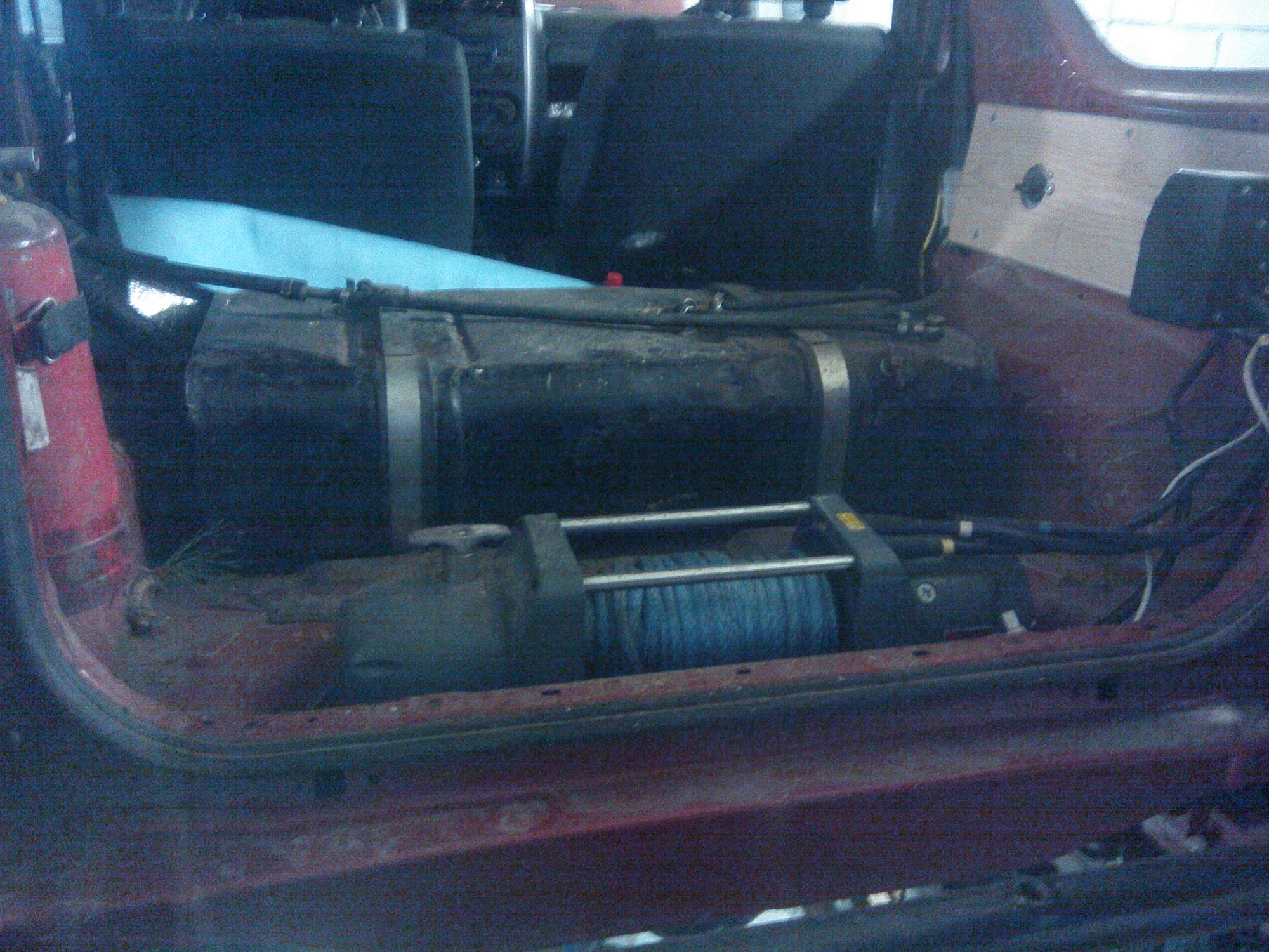

У меня на лебедке с двигателя два провода выходит ,хотя на фото многих три .это ни чего?
N
nordom
получается, минус непосредственно через корпус идёт на массу? ваще, КМК, не очень хорошо.
что за лебёдка?
Firesnake
25 Январь 2013
210
185
С-Пб
Jimny 2002 АКПП
Есть лебедки, у которых смена направления вращения достигается сменой полярности на обмотке ротора. А на статоре закреплены постоянные магниты. Обычно это шеститысячные и слабее. Вот у них два выхода.
В целом ничего, но есть одно но... Они менее надежны. Потому как нередки случаи, когда приклеенные к статору магниты отклеиваются (например при перегреве) и лебедке приходит белый полярный зверек.
P.S. Есть варианты (вроде как), когда магниты на статор не клеются, а прикручиваются болтами. Тогда все гораздо лучше.
Конкретно по моделям не подскажу, только разборка или поиск информации по модели прояснит ситуацию.
P.S.S. У лебедок с тремя выводами на статоре так же обмотки.
