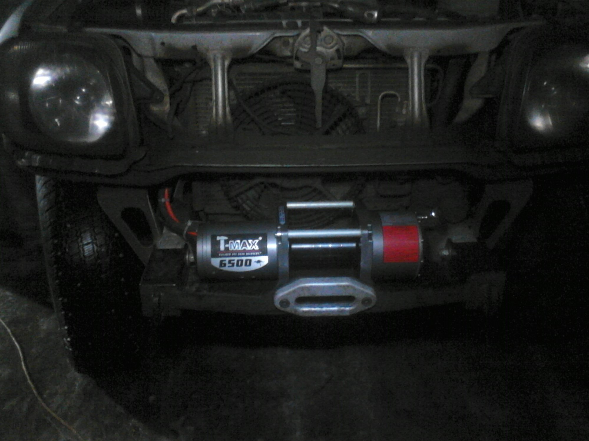

Прокурил всю тему собираюсь себе 6000 ставить , вопрос 4мм если полку варить выдержит?
Еще трубу спереди хочу , какой толщины. Машина не для спорта ,а для охоты. И еще можно поставить блок в салон поставив длиннее провода?
Freeline
6 Сентябрь 2010
1,722
225
Тольятти
блок нет смысла в салон тащить так как там не один провод а много и неудобно их заводить, лучше просто пульт занести. а площадки хватит но нужны рёбра чтобы её не крутило.
труба 50мм со стенкой 3мм думаю хватит если нужно подробное фото как можно сделать то в личку.

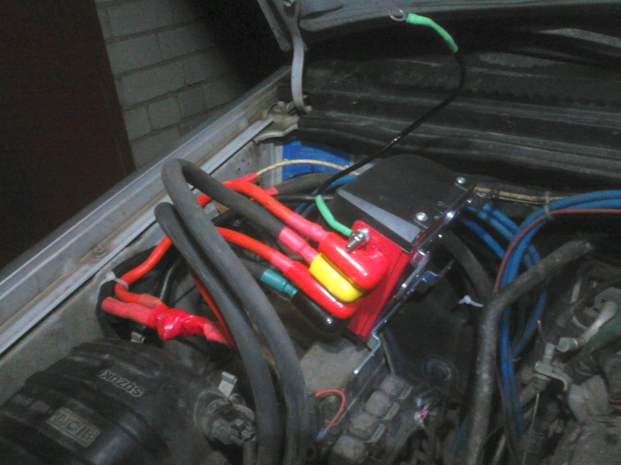

Я у себя буду под капотом ставить потому, что на лебедке он не поместился, в телевизор упирается. Купил провода потолще, буду колдовать.

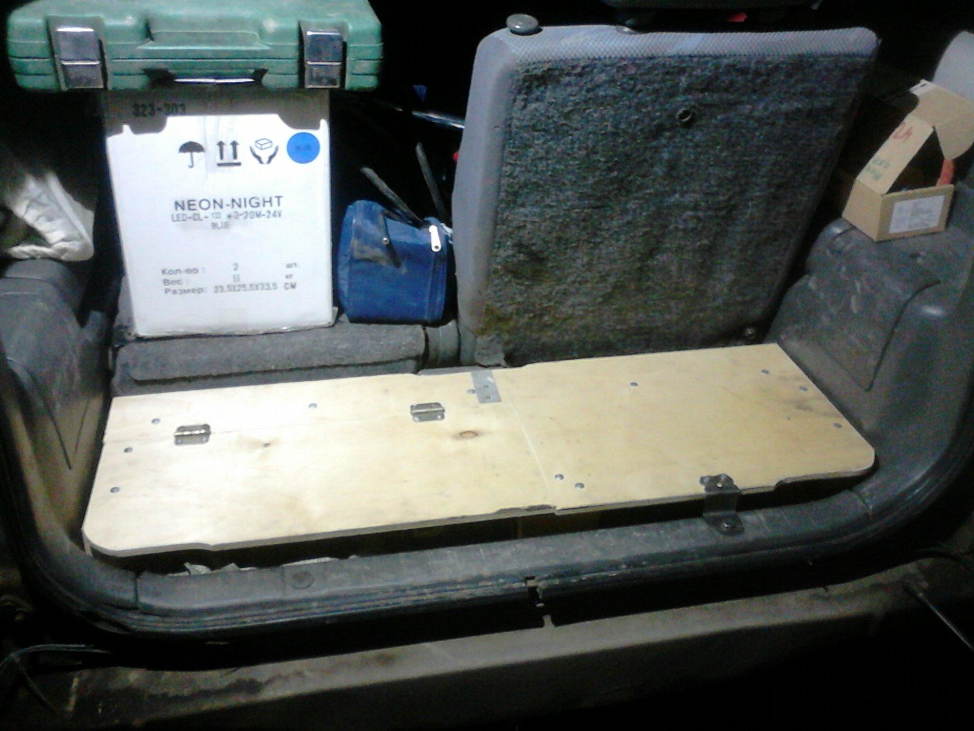

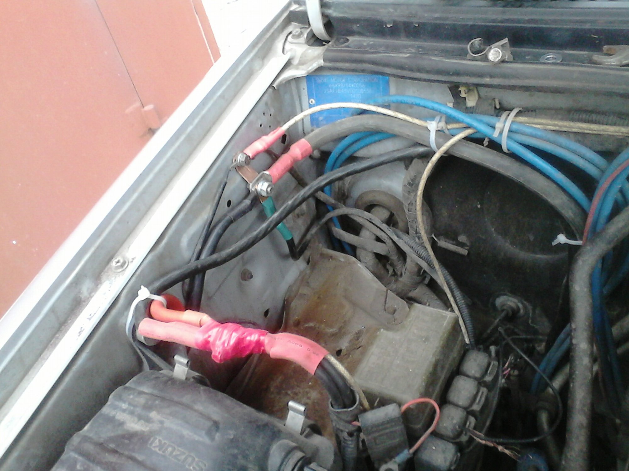

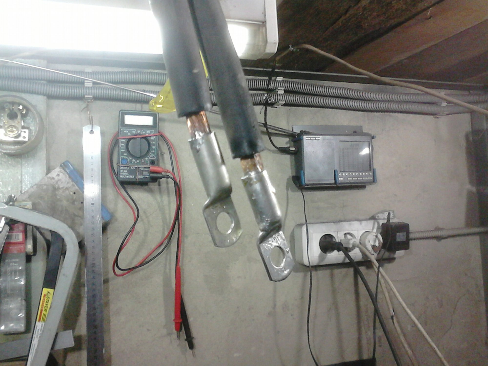

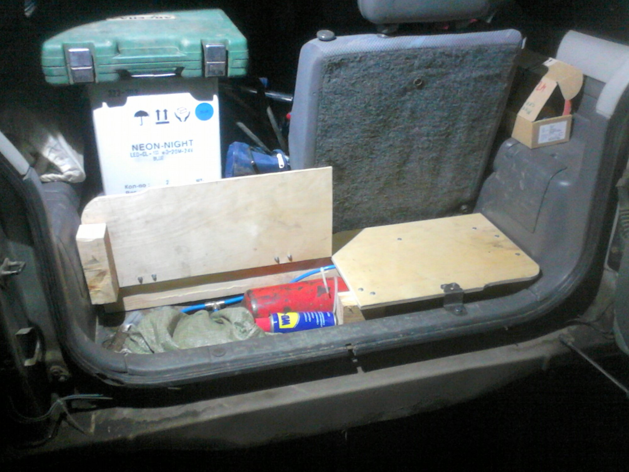

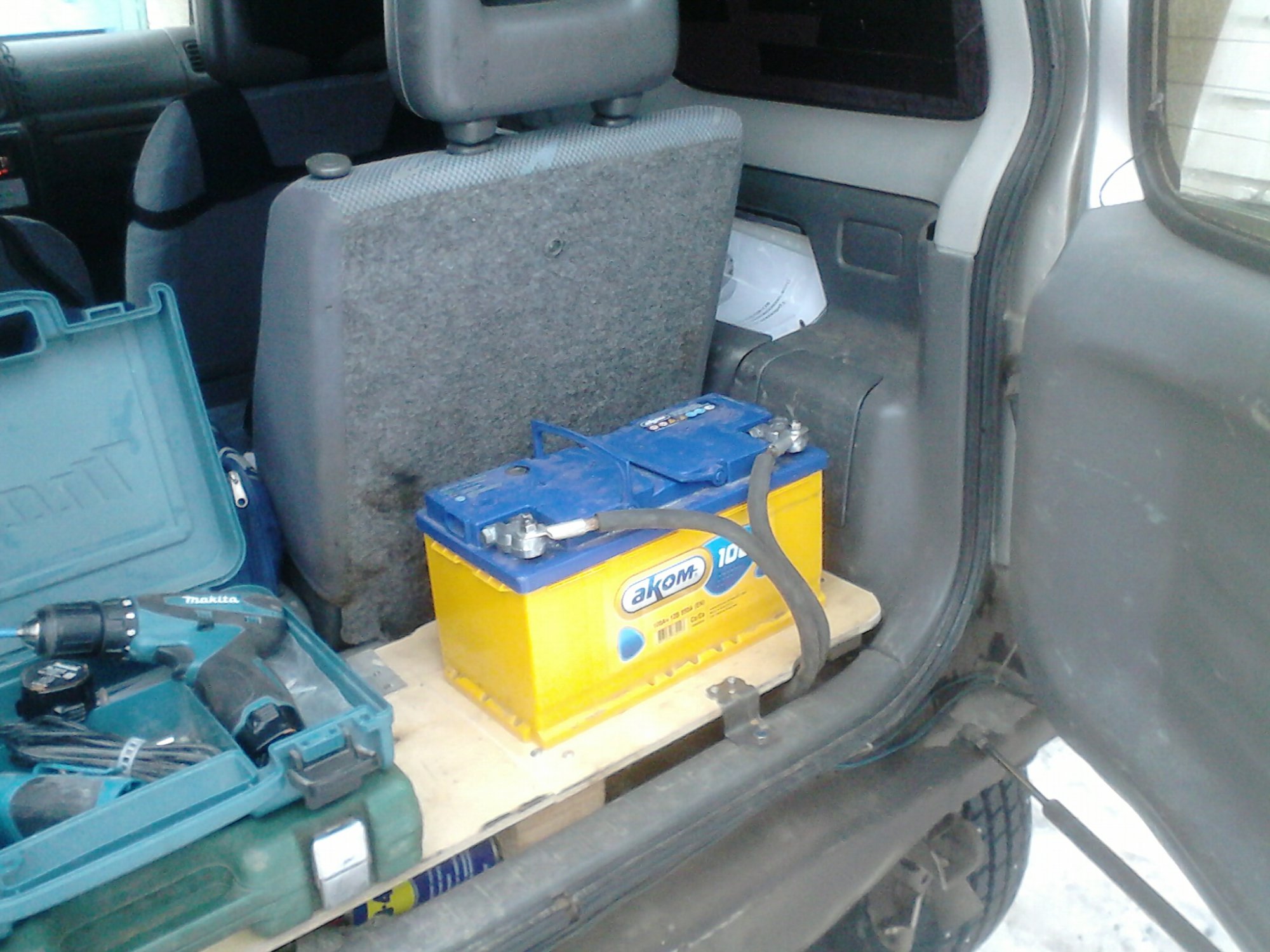

Было решено избавиться от родной батарейки и поставить что-то посерьезней. Под руку попался аккум на 100 Ач, 850 ампер холодный пуск. Ночью на ощупь была вырезана полка в багажник. Т.к. под под ней полезное место и ресивер от пневмосистемы, то сварганил лючок на половину длины. Полка фиксируется под болтом заднего кресла и болтом к порогу (к слову, резьба там м8 шаг 1.25, фиг найдешь), пока не прыгает, потом придумаю как еще закрепить. В нише домкрата сделал два отверстия и завел кабель, потом под днищем и в моторный отсек к штатному месту аккума. Кабель, к слову, КГ-50 - резиновый, мягкий, внешний диаметр 16 мм. Кабеля нужно минимум 7 метров, не смотря на то, что вся машина 3 метра :) Старый аккум отправился на пенсию, клеммы перепаяны на болтовые, скручены 2 точки раздачи питания (плюс и минус) - стартер, лебедка, люстра. Все клеммы пропаяны газовой горелкой с маниакальным усердием, никаких обжимок и скруток. При токах до 300 ампер, каждая сотая доля Ома важна.

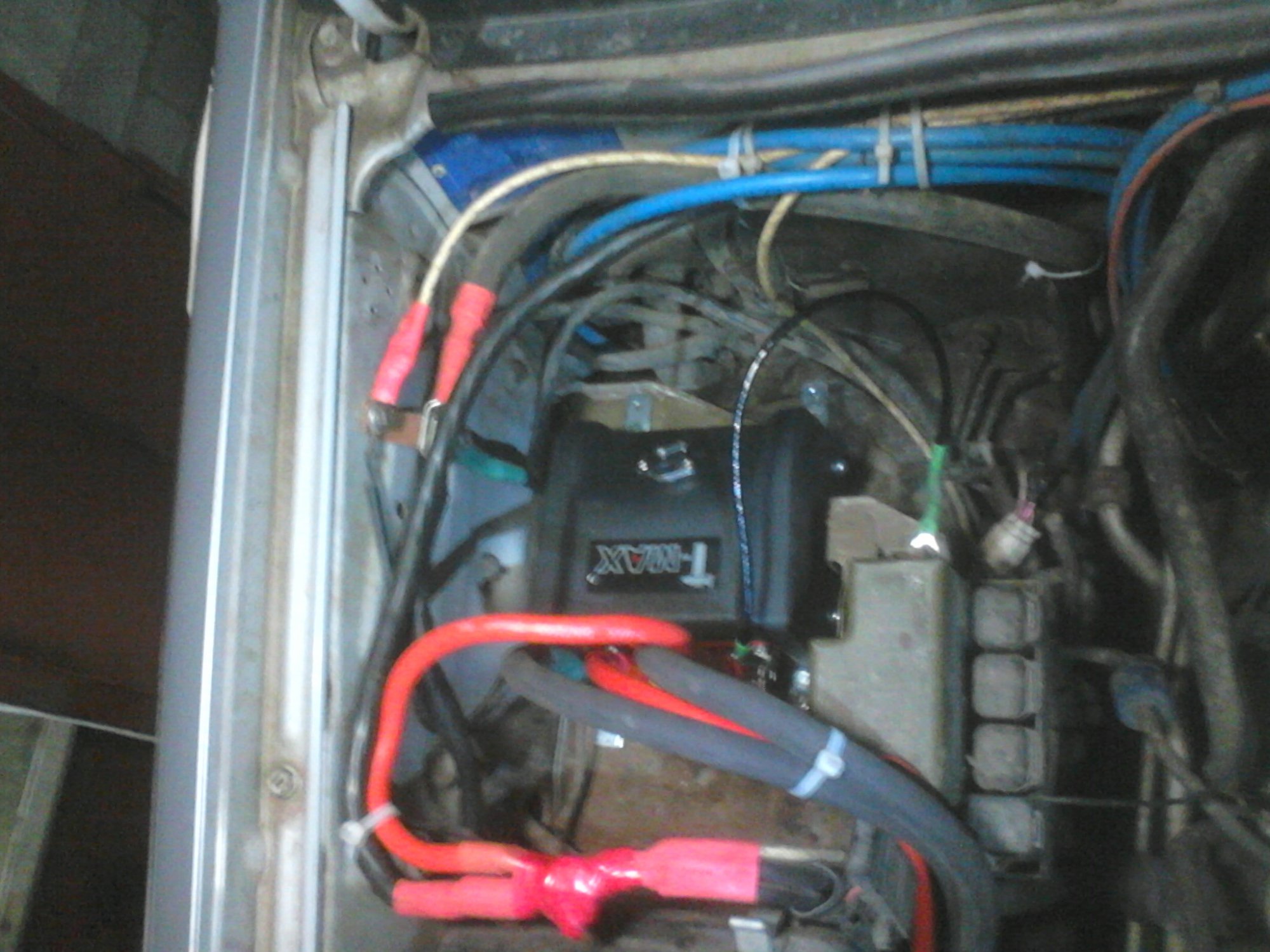

Коробка с коммутатором на лебедку не поместилась, уперлась в балку телевизора. Поставил ее на место штатного аккума, на лебедку кинул 4 кабеля - 2 штатных от лебедки, 2 пришлось докупить КГ-35. Со стороны смотрится жутковато, кабелей как в троллейбусе :)

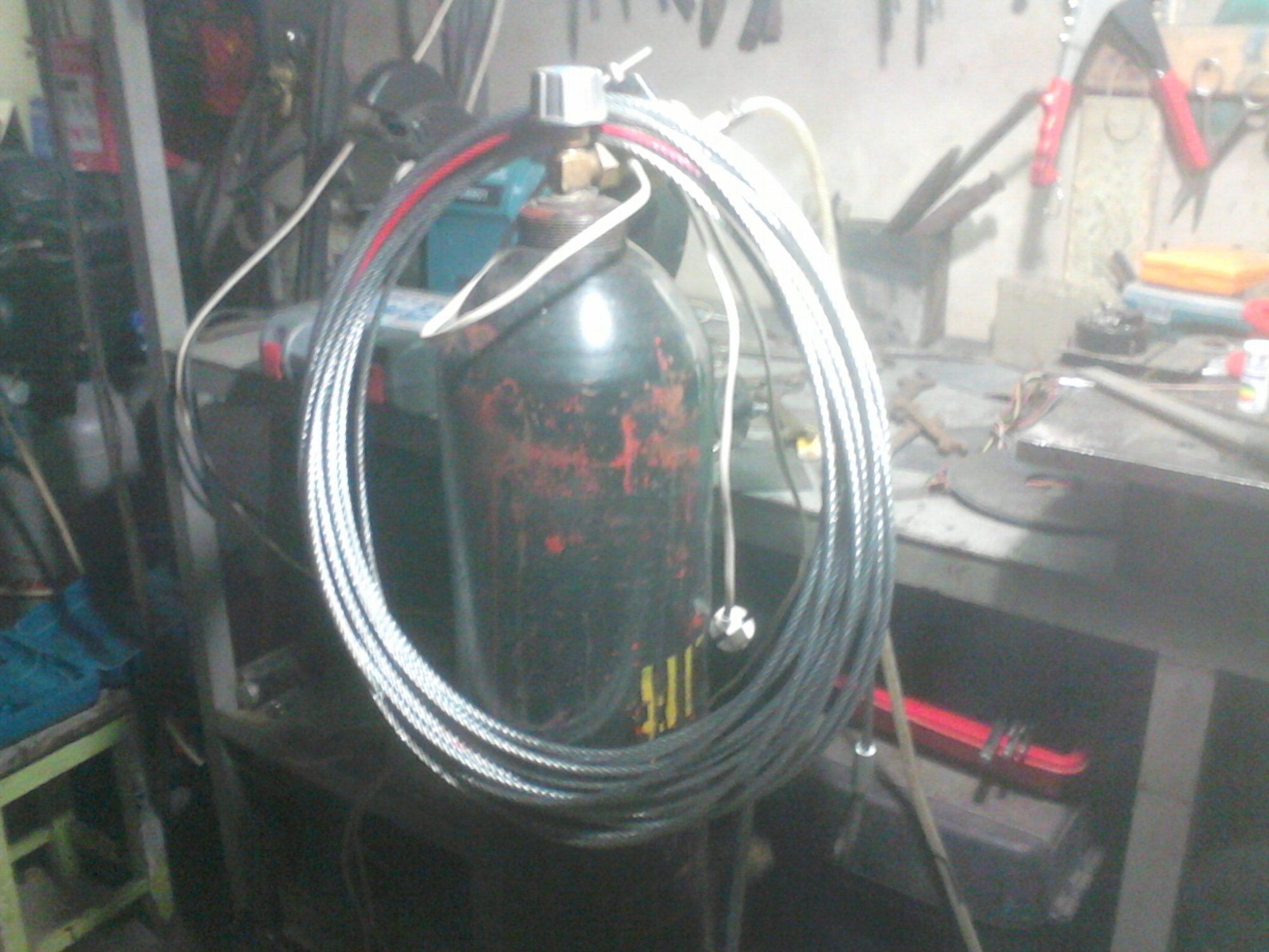

Трос смотал, его на вскидку очень дохрена, килограмм 7. Планирую на днях придумать чехол от грязи, намотать синтетику, потом протестирую в реальных условиях. В планах кнопка на панель, дублирующая джойстик, плюс нормальный разъем куда-то на морду. Думаю 4-полюсный Speakon для этих целей самый раз, быстро вставляется и хрен сломаешь.

dimoktmb, клеммы надо обжимать, на худой конец молотком расплющить, пайка в данном случаи не лучший вариант потому как не видно как пропаялось, плохой контакт, нагрев и она отпала
прочитал после просмотра картинок
так может и хорошо пропаялось

Я за свою жизнь, только паровоз к рельсам не припаивал, остальное проходили ;) В любом случае боевые испытания покажут.

я когда наконечники обжимал на лебёдку, как следует промазал токопроводной пастой, а потом, дабы исключить окисление и высыхание, как следует заизолировал термоусадкой.

Не измерял падение напряжения на провода и контактах при нагрузке ампер в 200? Интересно, чисто с технической точки зрения. Как трос намотаю, проверю под нагрузкой, отпишусь.
Молотком только худые концы плющить :laugh1: Клеммы надо либо специнструментом обжимать, либо паять, все остальное - пожар.

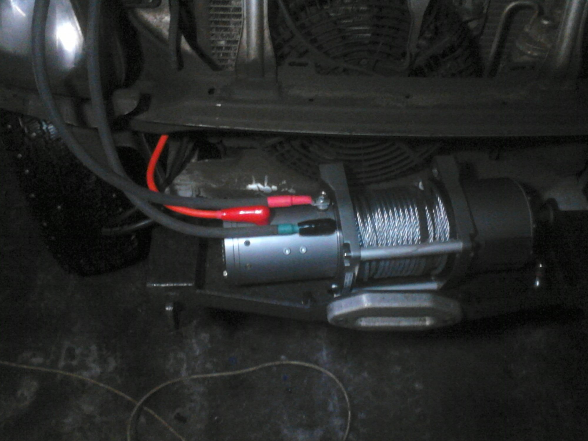

dimoktmb, Площадку под лебедку похоже слегка недокрутил. Не горизонтально получилось. Или ракурс на фото такой, а может так задумано?

Firesnake, старался сделать горизонтально, может чуть вперед наклон получился - не смертельно.
Сегодня пробовал лебеду в деле. Холостой ток 100 ампер - много, но после 3 размоток троса она стала работать гораздо мягче, притирается что-то. Вскрыл ее для уверенности, внутри все нормально, смазки море, все забито на совесть. При 100 амперах, падение на всех проводах примерно 0.4 В - довольно неплохо для 9 метров между лебедкой и аккумом.
Горизонтально машину на скорости с полным приводом тянет уверенно. Через метровую горку от фанарного столба тащил, на подъеме очень сильно лебедка напряглась, но перетащила. Потом я понял, что срубил мерзлой глины и повесил джима на защите раздатки :)
В общем, работает. Остались мелочи, штатный крюк на синтетику не лезет, пришлось через шакл его цеплять. Синьки влезло 15 метров 10-миллиметровой, еще 15 метров сделаю удлиннитель. Озадачился чехлом, чтоб гомно не собирать. Ни у кого нет опыта сочинения чехла?
