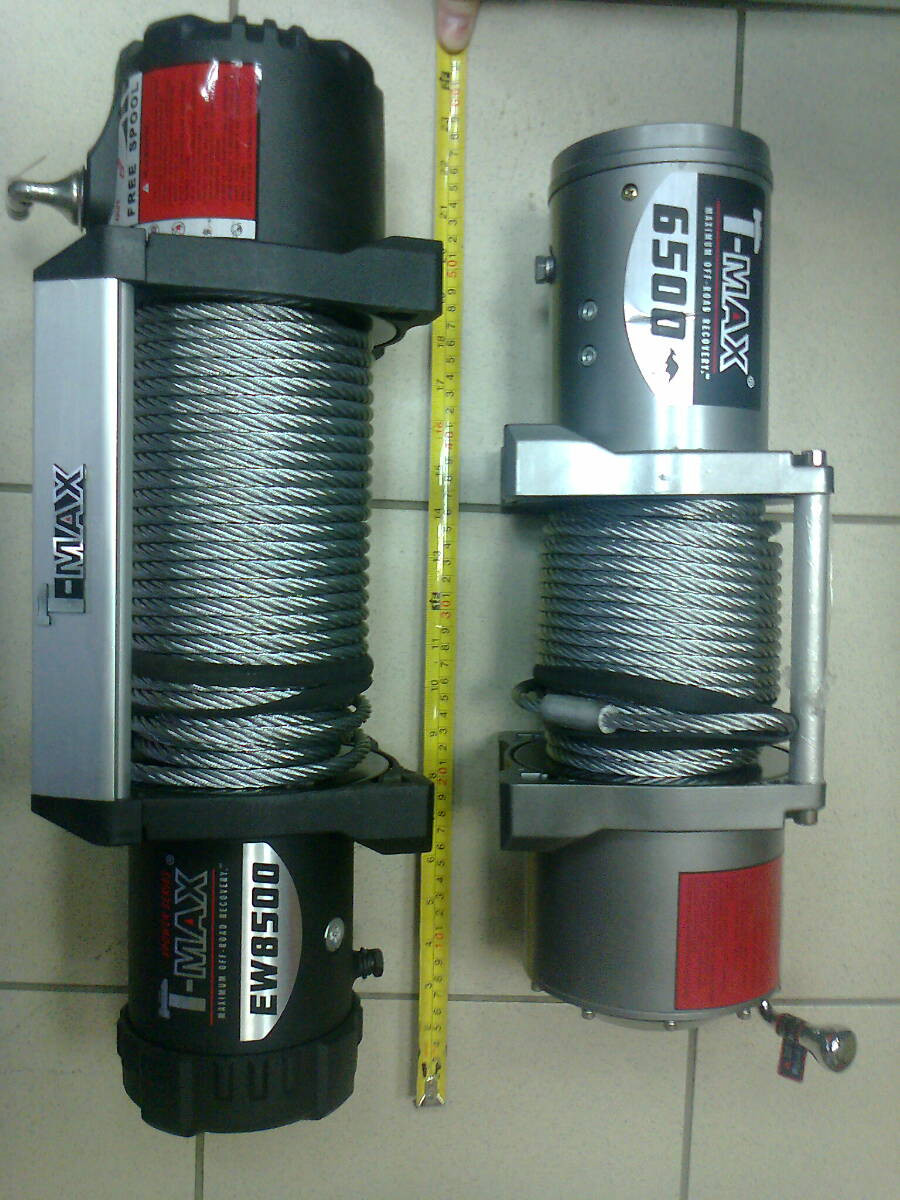

ребят. на спринтеровскую площадку подходит 8500 т мах или лучше 6500 т мах. авто для рыбалки - охоты. не для соревнований. планируемое использование раз 10 в год.тк застреваю не больше 2-3 раз. но при наличии лебедки застревать планирую чаще) а то сфоткал - разница в габаритах существенная.
slitov
22 Июнь 2012
194
Гжель
Jimny 2007 АКПП М13А
8500 по габаритам и ширине клюза не подходит... 6500 да еще и с синтетикой за глаза хватит для твоих целей!
