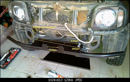

Поставил Ромину площадку, теперь подумываю о лебедке, Т-Мах 6500, по тех-данным ширина барабана 135мм, а уменя между "рогами" под клюз, 123мм, не будет трос тереться об них, или он будет наматываться только на середину? И можете сказать размеры клюза расстояние между крепежными отверстиями и самого отверстия где трос.
Sprinter
24 Апрель 2006
5,274
1,194
Jimny 2005, АКПП
Ответ: Установка лебедки.
Не будет. Клюз сильно меньше барабана.
