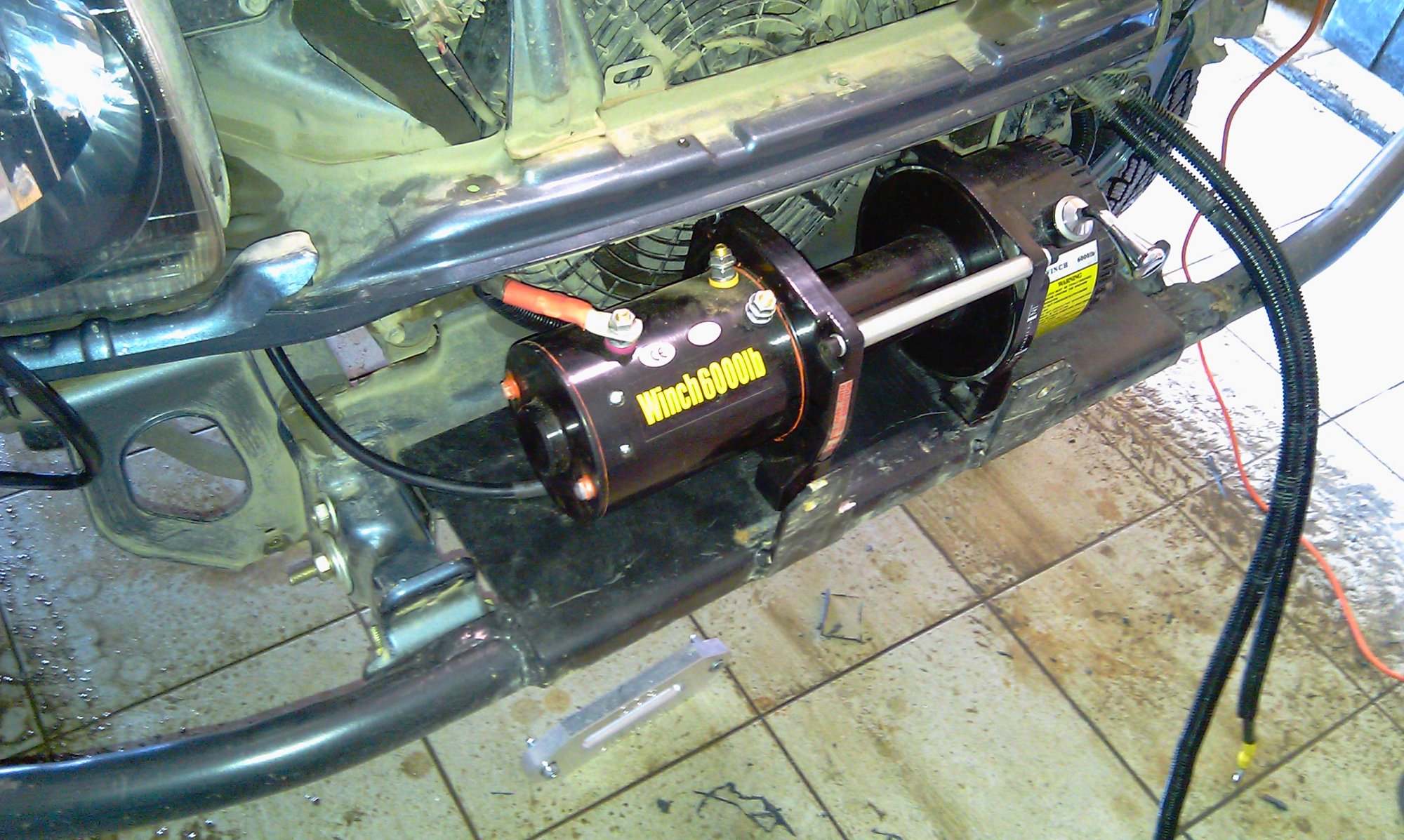

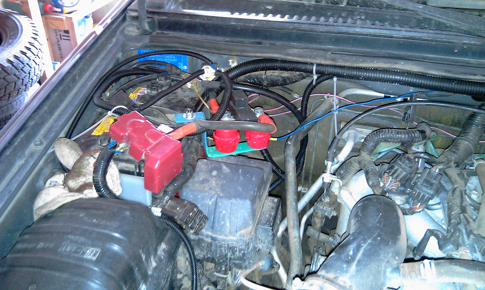

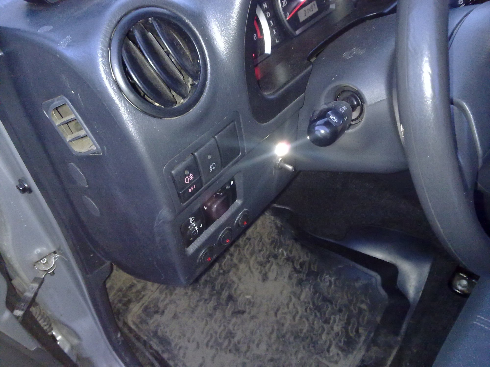

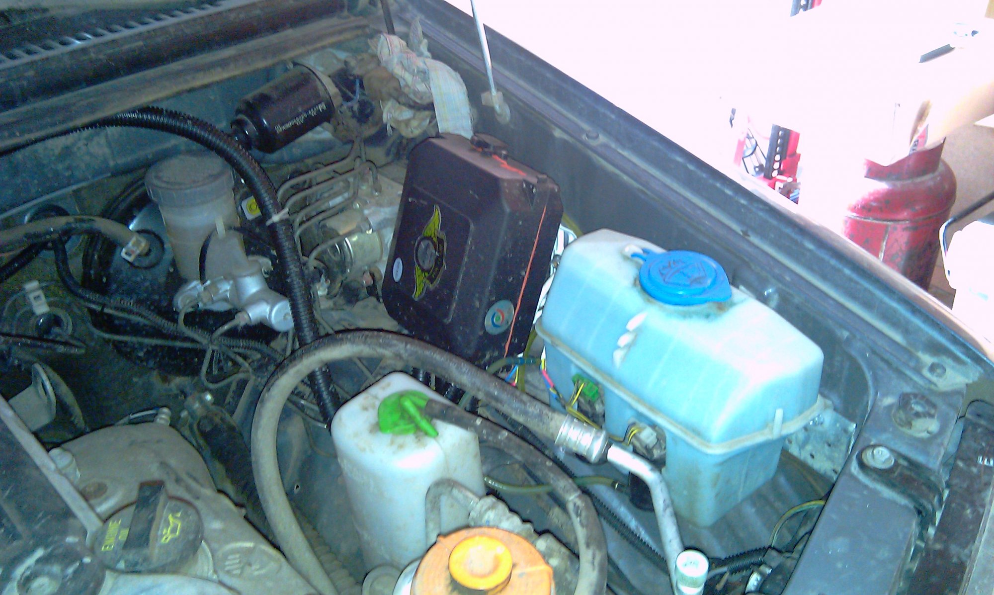

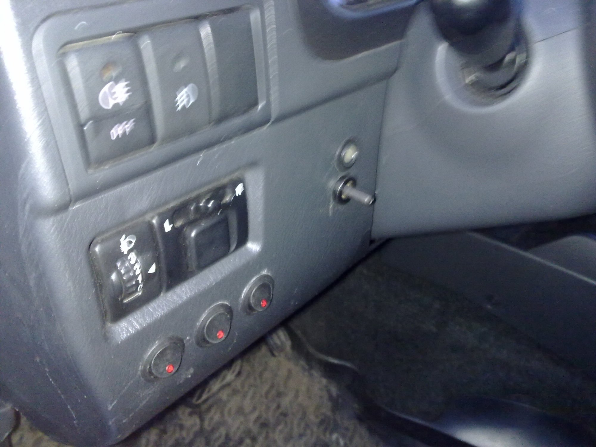

Откатал сезон с механическим выключателем (T-Max) - не удобно. Поставил Грюнер, но в битвах еще не пробовал... Поставил так:
gruner1.jpg gruner2.jpg gruner2-1.jpg gruner3.jpg диод поставил сверхяркий из габаритки (чтоб не забывать:yes3: )

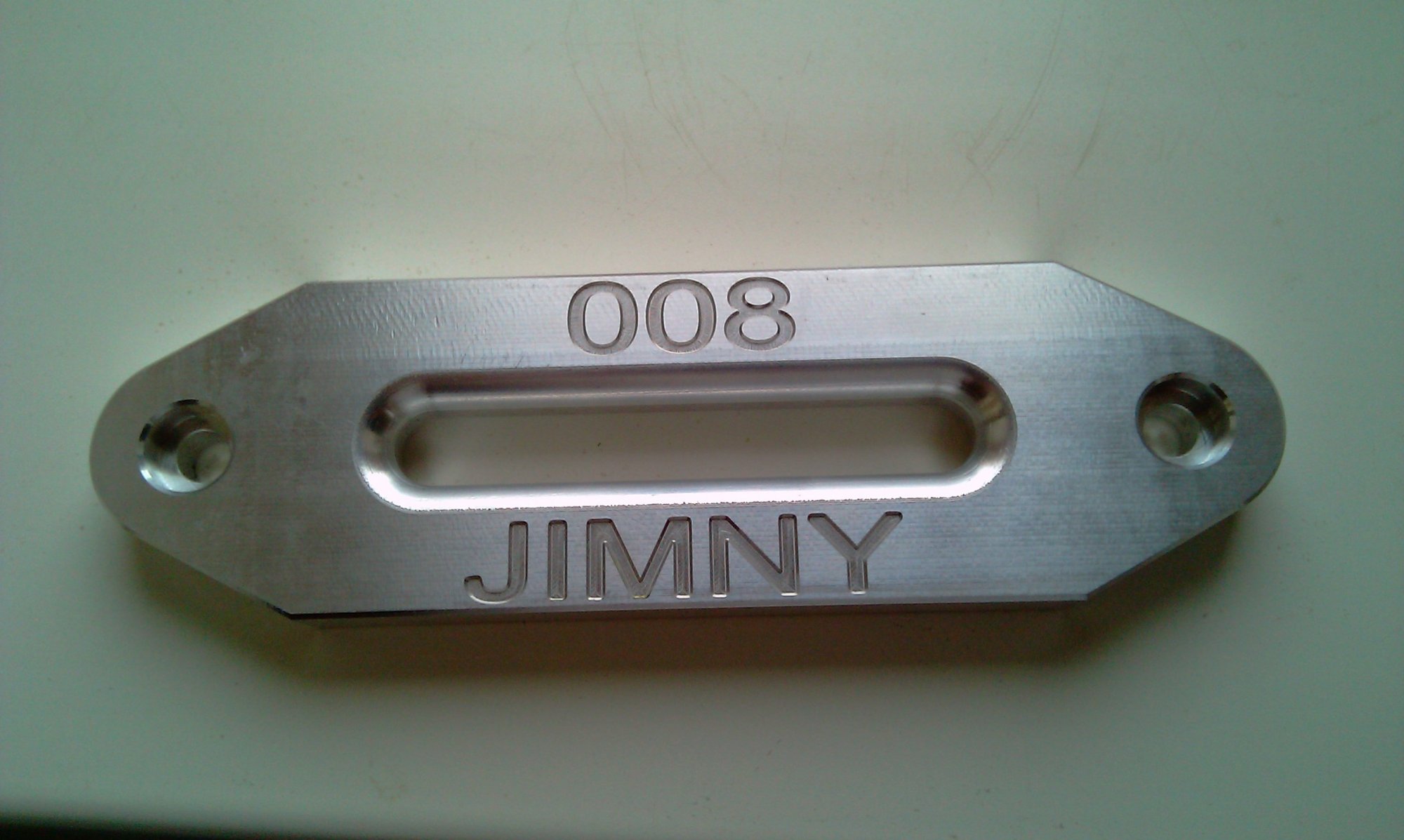

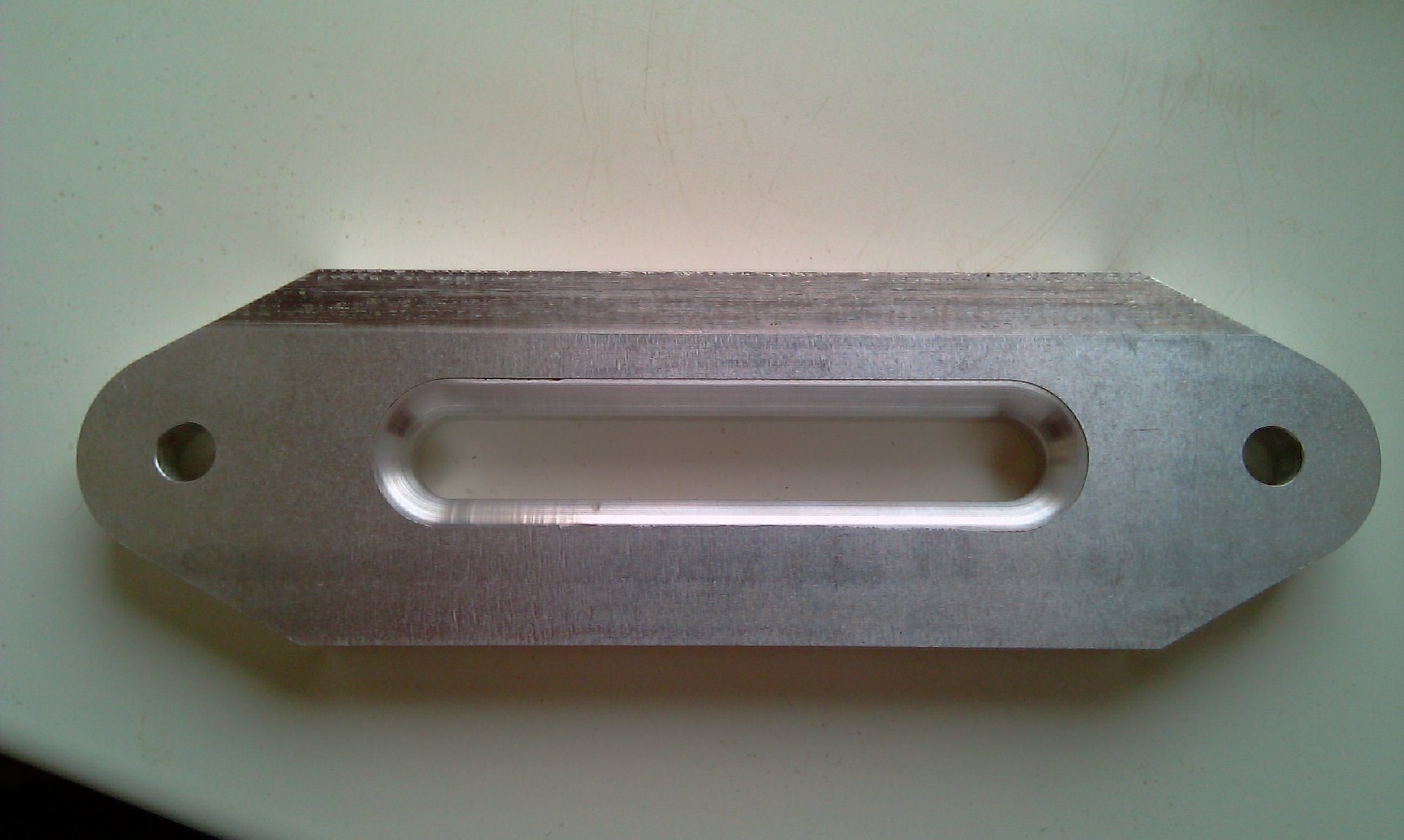

Вот сегодня получил. 1500 любой Клюз по вашим размерам с гравировкой. Толщина Клюза 2см. Скругление и в переди и с зади.

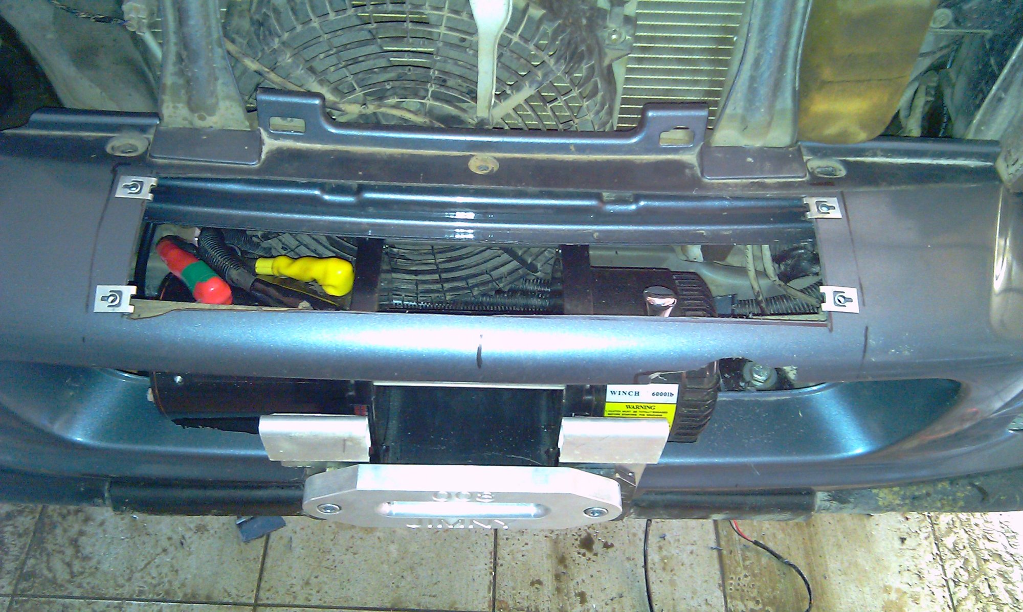

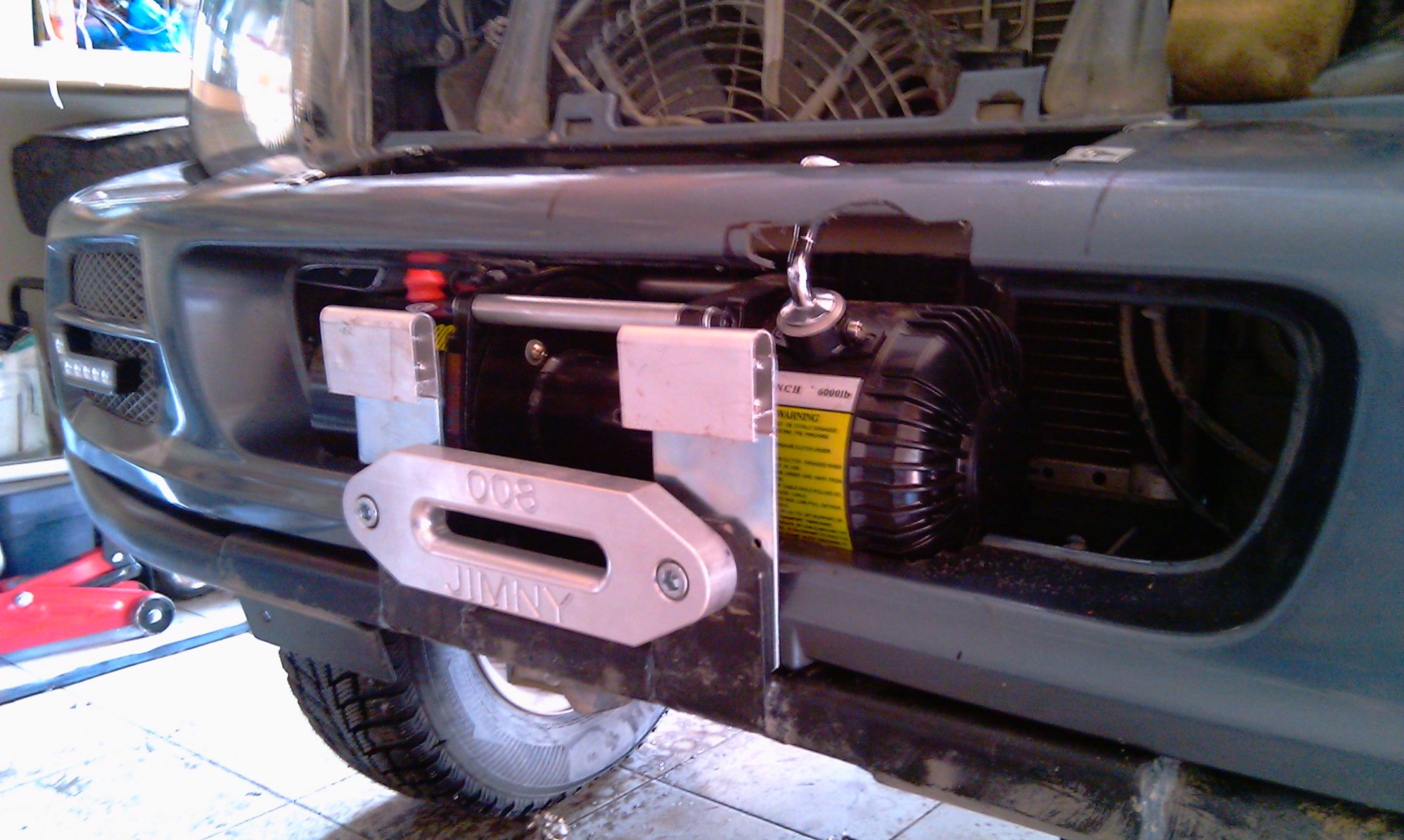

Ну вот и я пристроил свою "Китайскую Подругу"

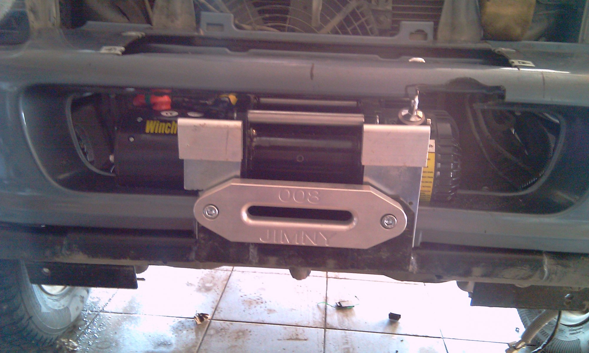

Я ему написал размер между отверстиями крепежными, и длинну щели. Понравилось то, что радиус скругления и с наружи и внутри.

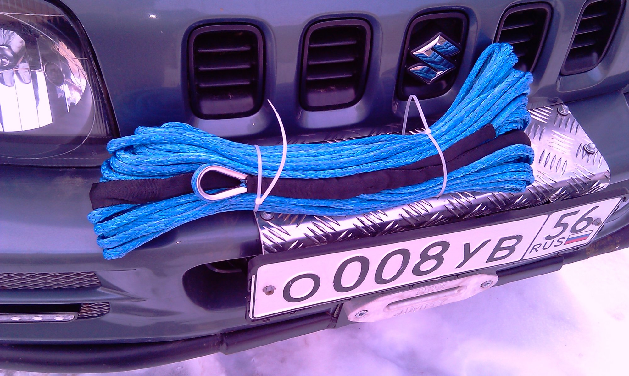

Рифленка смотрится прикольно )
Только для использования сцепления надо саморезы откручивать?
Aleksh
12 Октябрь 2010
1,131
347
Оренбург
Субару Аутбэк + Ниссан Микра
Нет. Чтобы "нейтраль" включить достаточно просунуть руку с лева от номера, он специально вынесен немного вперед проставками вровень с клюзом и повернуть рычажок. Рифленку снимать в экстренных случаях.

Синтетика будет, она вроде безобидная

Вырез сверху в бампере делался для другой цели. Этой зимой поехали на покатушки, засадили Тайгера в сугроб, на рывок не идет, решили лебедкой, на ней синтетика и первые два ряда витков примерзли, с горем пополам размотали, дальше все нормально. Но тут один товарищ сказал, что его знакомый трос синтетический зимой возит в багажнике в пакете, когда надо, конц в клюз заправил, на барабан зацепил, витков 5 крутнул и все готово. Всегда мягкий и чистый.

У меня стоял T-Max 6500. Клюз надо дорабатывать, размер отверстий под клюз - вроде как под Камал
