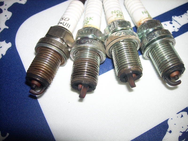

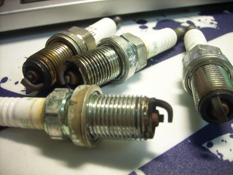

В пятницу промыл инжектор. в выходные не ездил. Сегодня пол дня ехала хорошо после чего история повторилась((:)( поменял свечи завтра посмотрю что да как)))
а вот фото свечей после промывки инжектора! свечам 6000 всего Запавки Лукоил и БП.

А все же что с катализатором?
Врядли свечи виноваты.

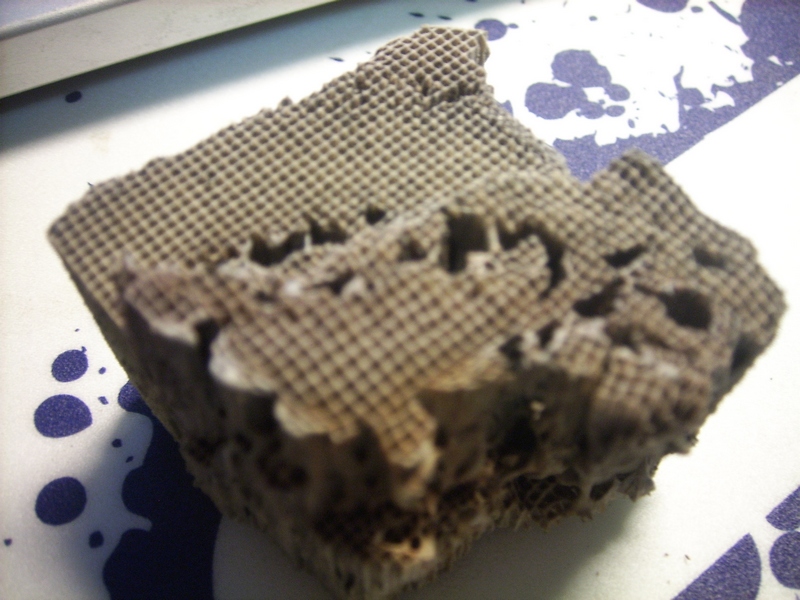

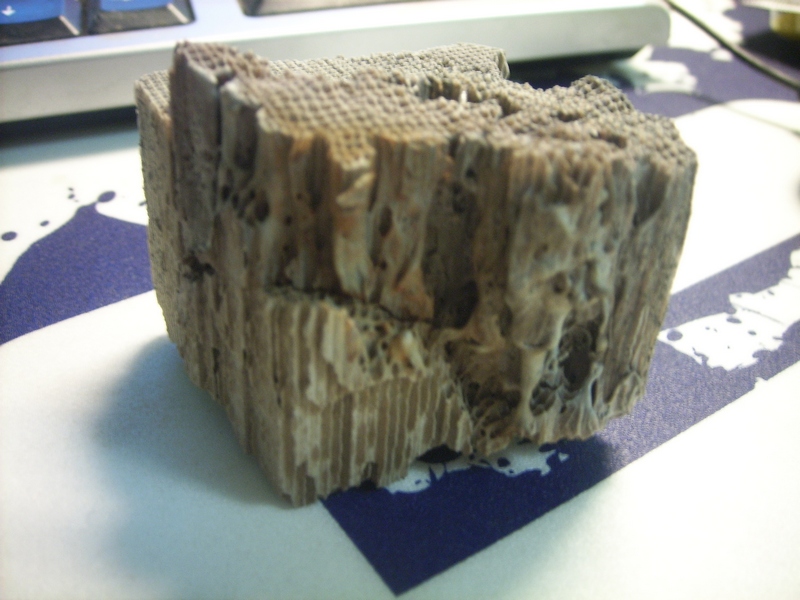

Вчера вечером пробил оба катализатора верхний заменен пламегасителем второй обошел обманкой..
Соты дествительно спавились (фотку пожже кину) проездил до 3 ночи машина конечно не побежала как резвая, но ехала очень не плохо. Сегодня после пробега 20км началось тоже самое за исключение того что перестал грется выпускной колектор и завоняло бензином. проехав еще 20км на еле живой тяге мотора. неожидано обороты поднялись и встали в норму, машина опять поехала)))
В пятницу приезжает ко мне топливный фильтр в выходные поставлю посмотрю, и буду грешить опять чего, новерно на форсунки.

Ответ: Машина перестала тянуть(( вопрос?
А не подскажите сколько сейчас стоит промывка инжектора?
1500-работа 400-запчасти
вот фото прогоревшего ката.
