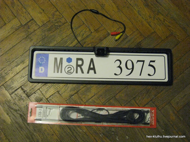

С камерой там все ок - я подключал к своему рамку заднего номера с камерой.
Хотелось бы узнать поподробнее про то, куда в электросети Джимни подключался сигнальный провод заднего хода из магнитолы. Или он не подключался?
Уже примеряюсь куда его вклинить: забирать сигнал из жгута под рулевой колонкой или тянуть с задних фонарей вместе с видео-кабелем..

Ответ: Бюджетный Car PC для навигации.
Подключение камеры заднего вида универсально: питание камеры вешается на фонарь заднего хода, видеовыход включается в голову, и та по появлению на входе сигнала начинает показывать картинку. все просто )
Ясно, спасибо)
А отдельный провод из жгута магнитолы - это, наверное, для возможности использования камеры во время езды вперед...когда питание подается непрерывно, а сигнал заднего хода идет отдельно..
