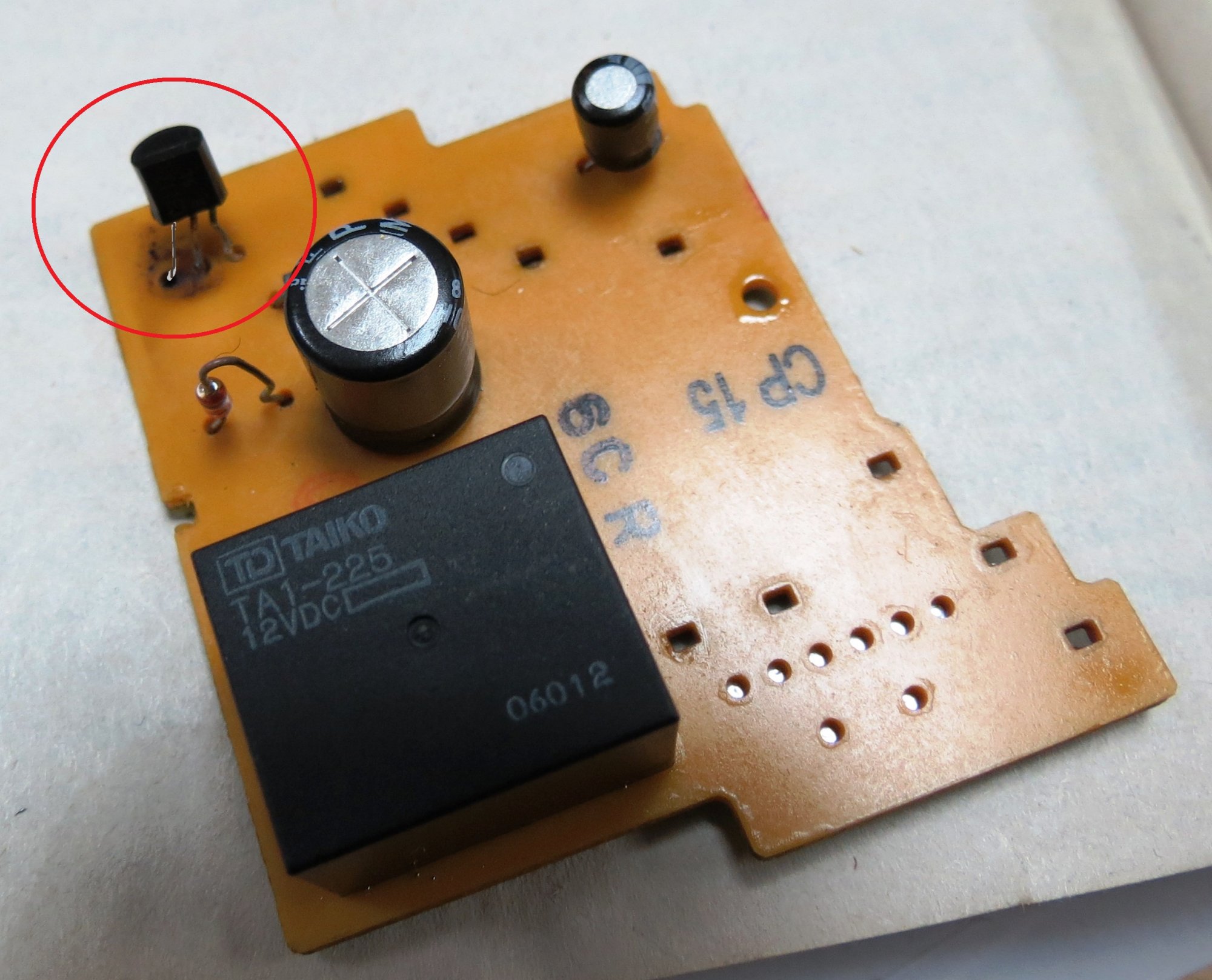

Перестал работать взмах с интервалом... Разобрал подрулевой переключатель и увидел что сгорел по внешнему виду похожий на транзистор с маркировкой:
C3112
B 5L
Кто подскажет что это за элемент и какие у него есть аналоги. Или хотяб где его можно купить его.
Нашел похожий под маркировку но не совсем уверен что оно "биполярный транзистор C3112" фирмы TOS
На фото выделил красным цветом:
C3112
B 5L

Привет!
Похоже, это npn транзистор 2SC3112 Toshiba. Коэффициент передачи hfe=600-3600,
напряжение коллектора 50V, ток коллектора 150 mA.
Не найдешь datasheet, e-mail мне в личку. Вышлю. Извини, писать с планшета для меня сильно напряжно.
Успехов!
  1. Пауза случаем не кондеями ли с картинки управляется?
  2. Плату можно вытащить не снимая руль?

MGK спасибо! Заказал и тех и тех.
1. Конденсатор этого делать не умеет (могу ошибаться) И вышедшие изтроя электролиты сразу видно будет
2. Надо снять пластик с рулевой колонки и открутить 2 самореза чтоб снять подрулевой. Самый гемор отпаять плату от подрулевого т.к. по другому не долезть до обратной стороны...
Я не в смысле поломки, а в смысле паузу сделать регулируемую.
Конденсатор может, пока заряжается не давать сработать реле, меняем сопротивление, через которое он заряжается- получаем регулируемую паузу. Так устроены простейшие "паузы", но как сделано у нас- не знаю, по этому и спросил.

Привет!
Успехов!
Купил таких 3 шт, пауза не заработала. Переворачивать пробовал. Как бы еще реле времени проверить мне...

Транзистор оказался тот, просто у меня руки кривые ))) Отец предложил посмотреть мой подрулевой переключатель и попробовать припаять транзистор еще раз. Ну попытка не пытка подумал я и снял его. После 30 минут мне предложили проверить качество работы, и о чудо! работает! Решил не колхозить реле от ваза 2110 и поставил резистор от нексии впаяв дополнительное сопротивление в корпус. Теперь у меня интервал от 2х секунд и до приблизительно 50.
