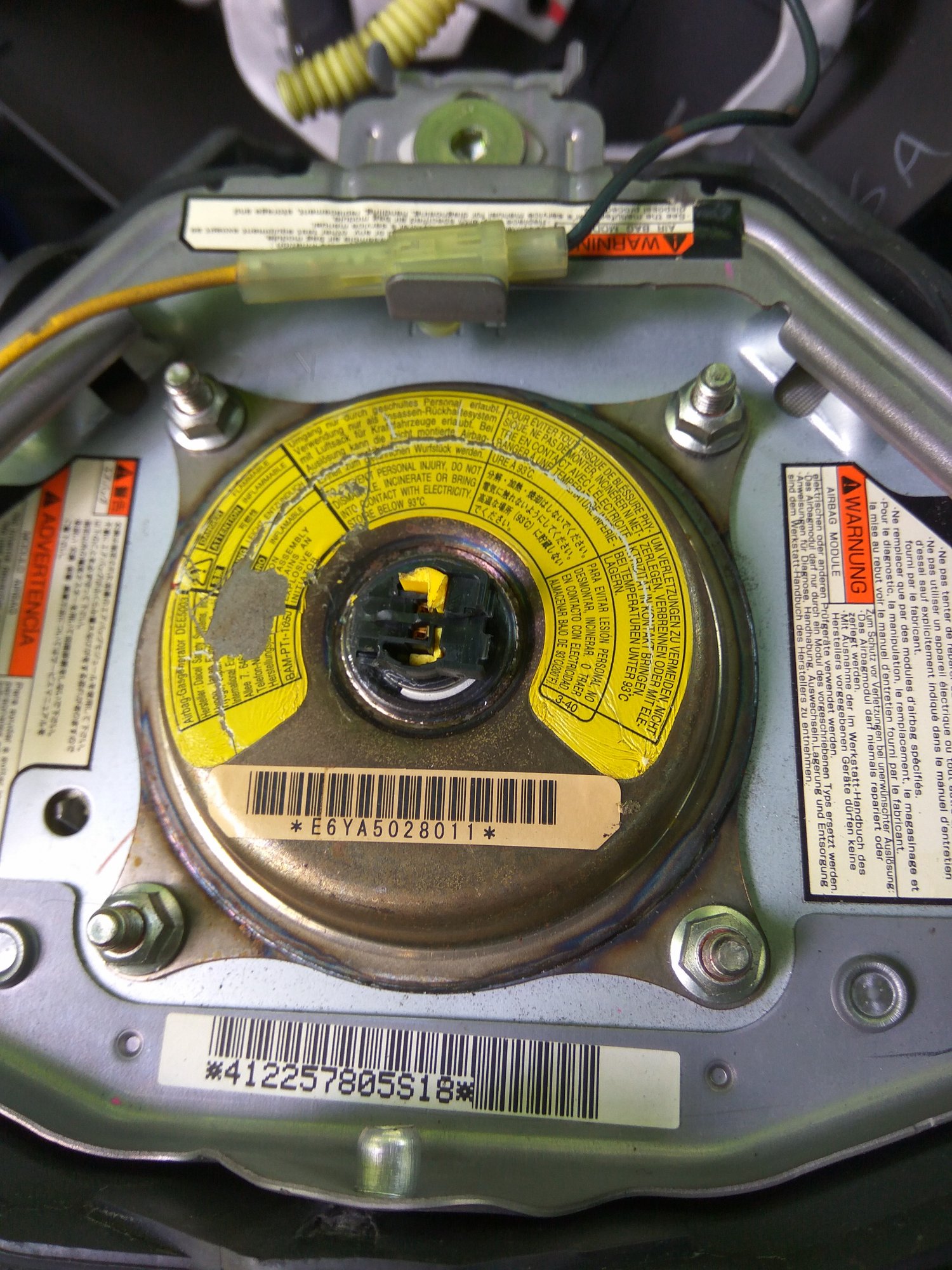

В августе 2016 года стал обладателем Suzuki Liana хэтчбек 1.6 2WD ATT с пробегом 139000. Сейчас примерно 153000. Это моя первая машина. Мне не с чем сравнивать (ездил до этого недолго на рио, нексии и матизе, по работе), но машина мне очень нравится. Уже после покупки выяснился неприятный нюанс: машина была бита в морду, отсутствует пассажирская подушка безопасности, передняя есть, но стреляная или новую поставили - не знаю. Ремень левый передний также очень странно себя ведёт: если резко дернуть 1 раз - не стопорится, если резко дернуть пару раз - тогда стопорится. Видимо, тоже надо менять.

А подушки и ремни по возможности замените, это ваша безопасность. Скорее всего у вас только подушку в руле поменяли, а может и ее просто обклеили. Пассажирская меняется вместе с торпедой. Ремни передние при этом тоже надо менять, у вас же просто частично восстановили их работу, но преднатяжители с пиропатронами уже не работают. Не дай Бог случится ДТП, у вас не сработает и водительская скорее всего, даже если она и есть там. А лампочку скорее всего обманкой погасили, или вместо подушек и ремней к проводке просто резисторы подключили, чтоб обмануть контроллер.

KASiK, да я сидел в рид онли долгое время, вот сейчас решил зарегистрироваться. Снял таки подушку, действительно, подключен только желтый провод.

Обычно, если подушка сработала, то желтая наклейка на ней оплавлена немного, и разъем оплавляется, и его не вытащить. По наклейке не видно отстрела на вашем фото. Но разъем сломан - почему? Осмотрите подушку, она вообще есть внутри, сложена аккуратно, или явно обрезана и обклеена?[DOUBLEPOST=1496523233,1496513886][/DOUBLEPOST]Хотя виноват, она стреляная! Я в первый раз бегло гянул фото, не увеличивая его. Наклейка потрескавшаяся от температурного воздействия, разъем сломан - оторвали провод, т.к. не смогли отсоединить, метал стакана с задядом (пиропатрона) уже окислившийся, а не чисто металлический - от температурного воздействия начинает быстрее ржаветь и меняет цвет. Так что эта подушка у вас явно просто обклеена. Как говорил, скорее всего заглянув в нее сбоков вы увидите обрезанные лохмотья белой ткани самой подушки. Сделайте фото подушки с наружной стороны, когда она установлена в руль, наверняка удастся рассмотреть не родную сузуковскую текстуру материала. А на торцах наверняка и сами увидите следы обклейки кожзамом, не совпадающим по о тенку с торпедой. Хотя и торпеда у вас может быть тоже обклеена. Ечли ошибка не горит, то на контроллере стоит обманка, а может и прямо тут на оторванной проводке увилите припаянный резистор. Возможно, просто отключили контроллер, а на проводке к приборке впаяли обманку, заставляющую мигать лампочку на приборке несколько раз, как положено, а потом гаснуть - встречал такую на одной разобранной машине.
