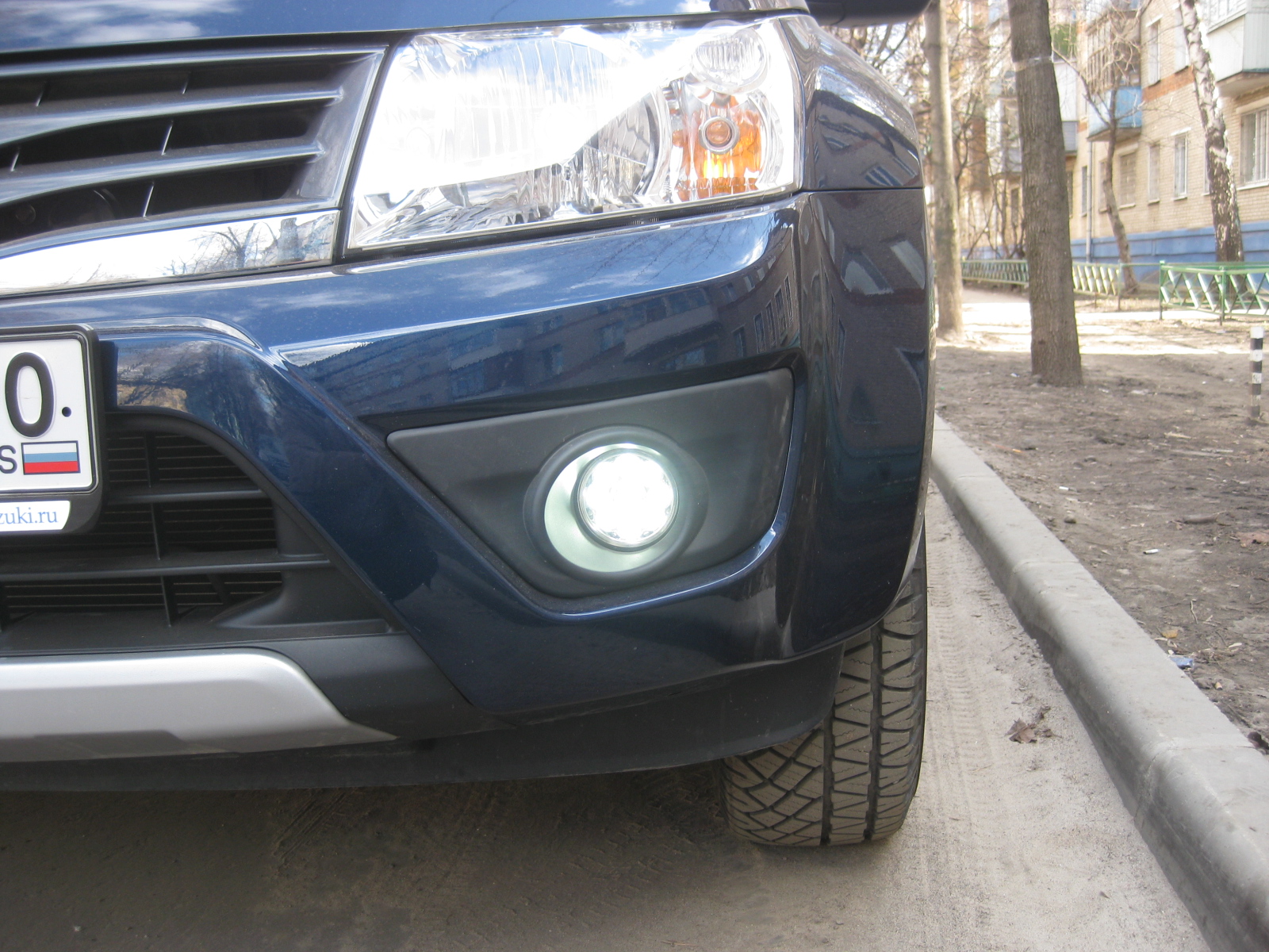

Я сегодня установил ДХО, купил с
rts-bit.ru/products/7-sct051_drled.aspx
Встали как родные вместо противотуманок. Работают и в режиме ДХО, и в режиме противотуманок, и в режиме габариток.

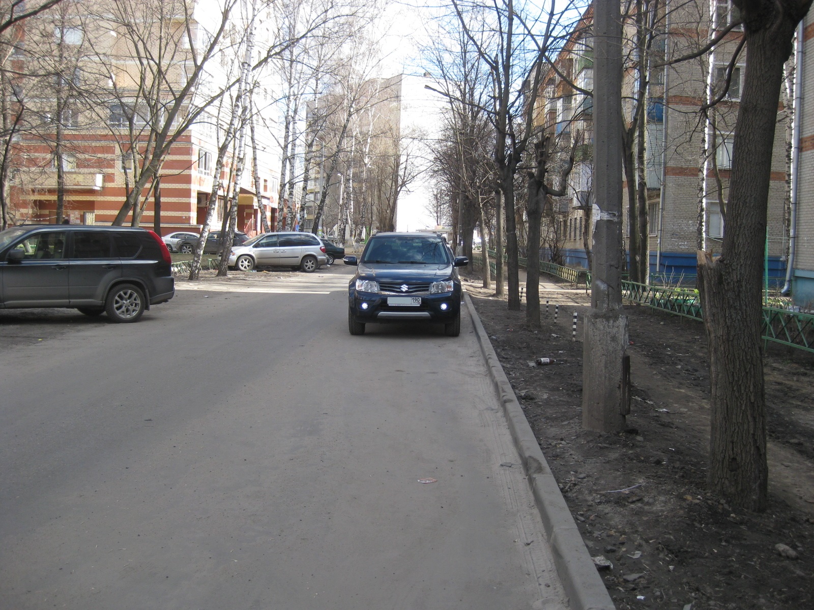

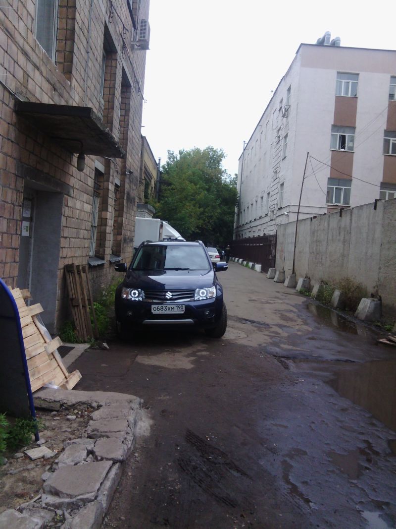

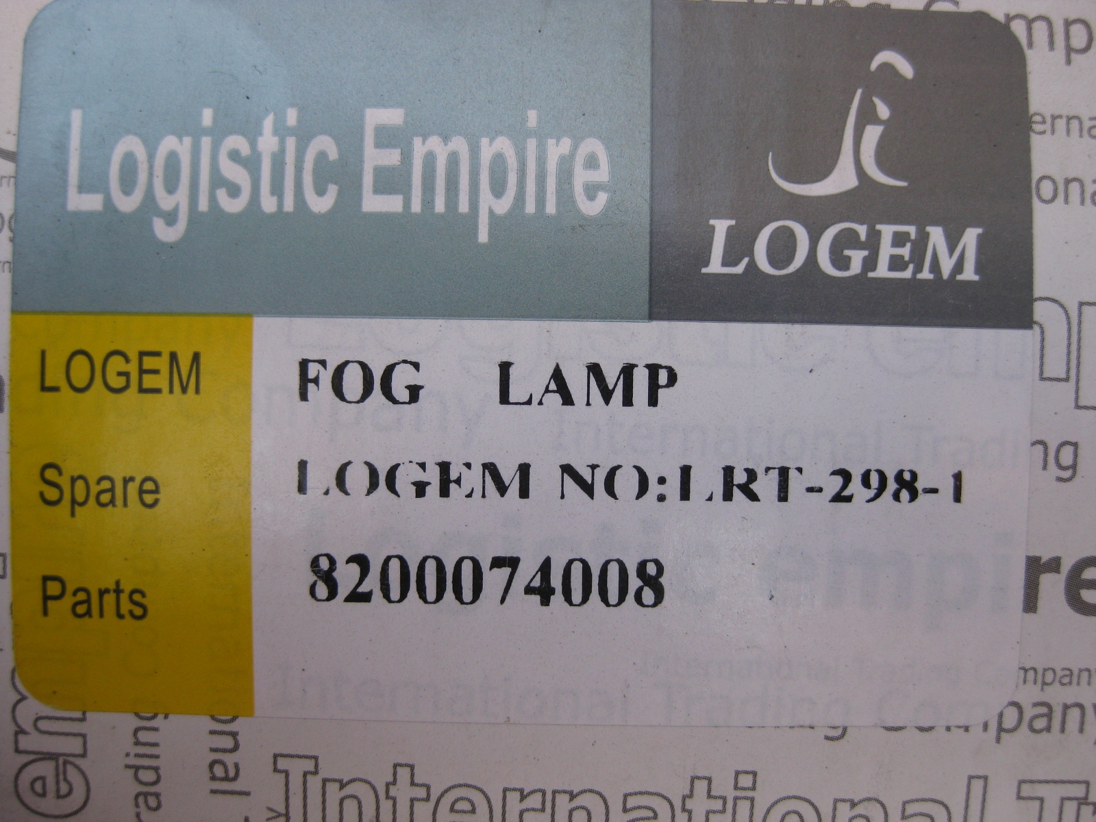

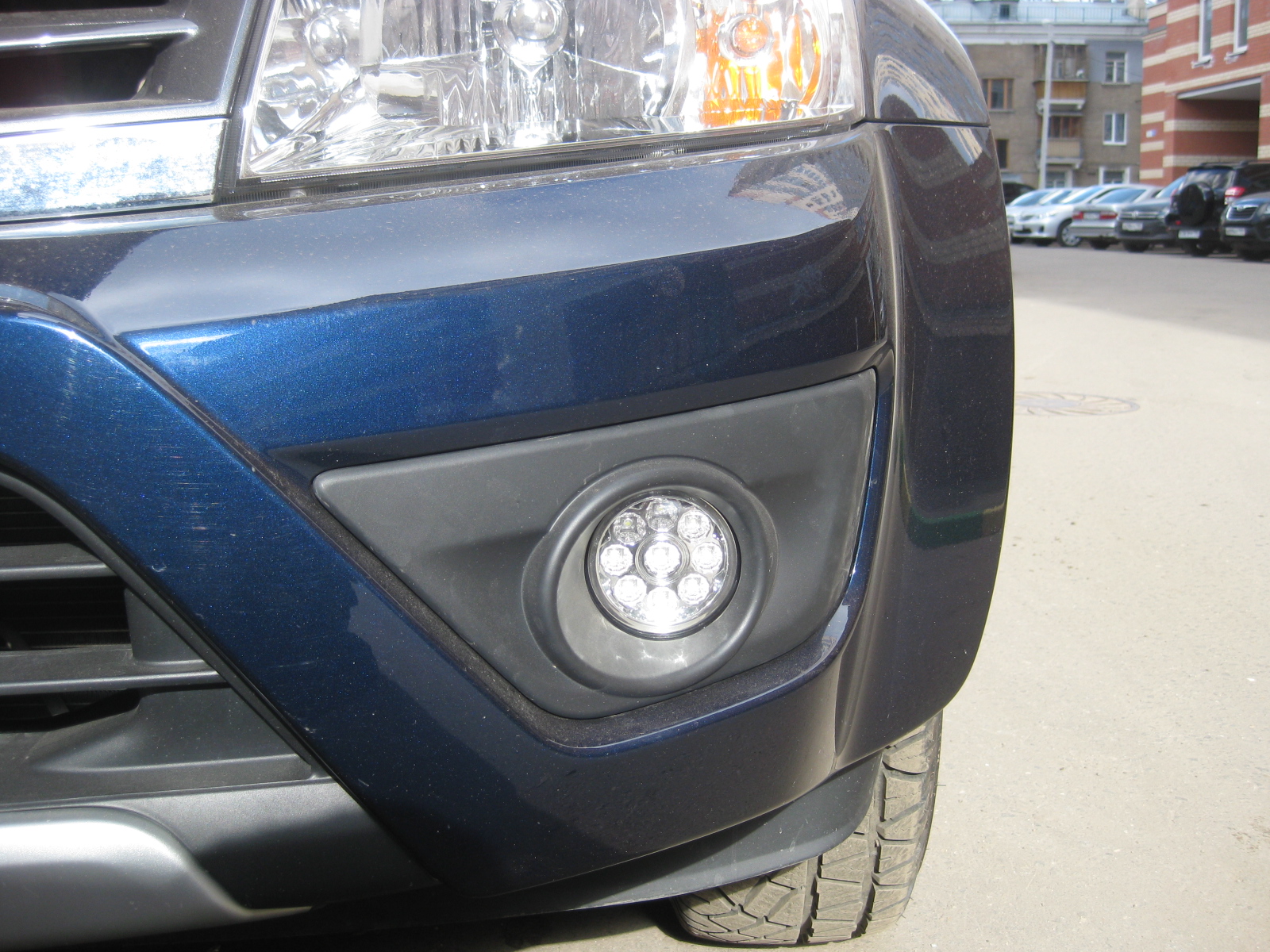

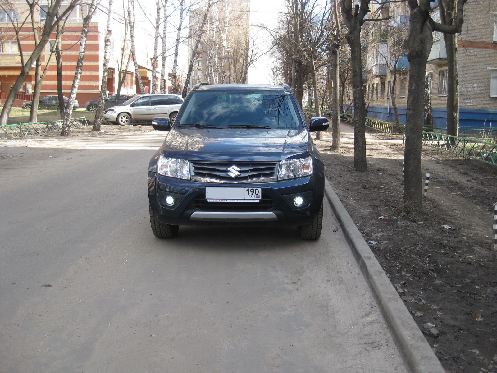

За 3500р на сервисе сняли бампер, вынули старые ПТФ, прикрутили новые, проложили проводку, поставили отдельный предохранитель, установили блок управления (его не было в комплекте с ДХО). Много это или мало? Не знаю. Но сам я бы этого делать не стал. По накладной эти ДХО называются ПТФ LoGem для Renault.
Режим ПТФ у них нет. Двигатель завёлся - включились, заглушился - выключились. Также ДХО выключаются при включении габаритов и ближнего света.

Мне кажется что на первом фото 2 элемента не горят? shilka, лично мне реализация нравится :good3: А номерка этих LoGem'ов нет?
shilka
26 Июнь 2012
178
Люберцы
Suzuki Jimny, 1,3л., АКПП, кожа, чёрный, 2012
Первое фото неудачное, я хотел сфотографировать фару выключенной, но солнечный свет внёс свои коррективы. Добавил в отчёт фото коробки этой фары.
V for Vendetta
По инфе от установщиков эти фары подходят к любым Витарам, кроме совсем старых.

Спасибо! Сами блоки, без рамки можно приобрести по 750 рублей за штуку, итого полторы тысячи за комплект. Единственный вопрос. который возникает - сколько прослужат, ибо светодиоды в них тайваньские, без радиаторов. Будем надеяться что долго, смотрятся весьма симпатично на мой взгляд. Пока поставлю китайские светодиоды, они хоть и с радиатором, но без драйверов, скорее всего, прослужат недолго.

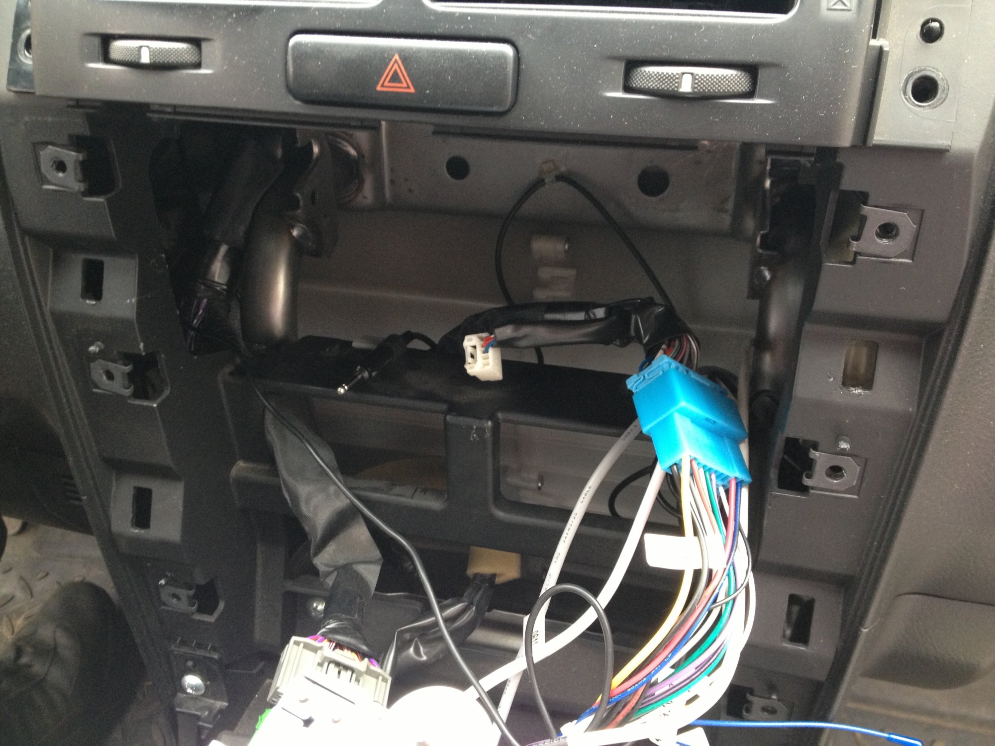

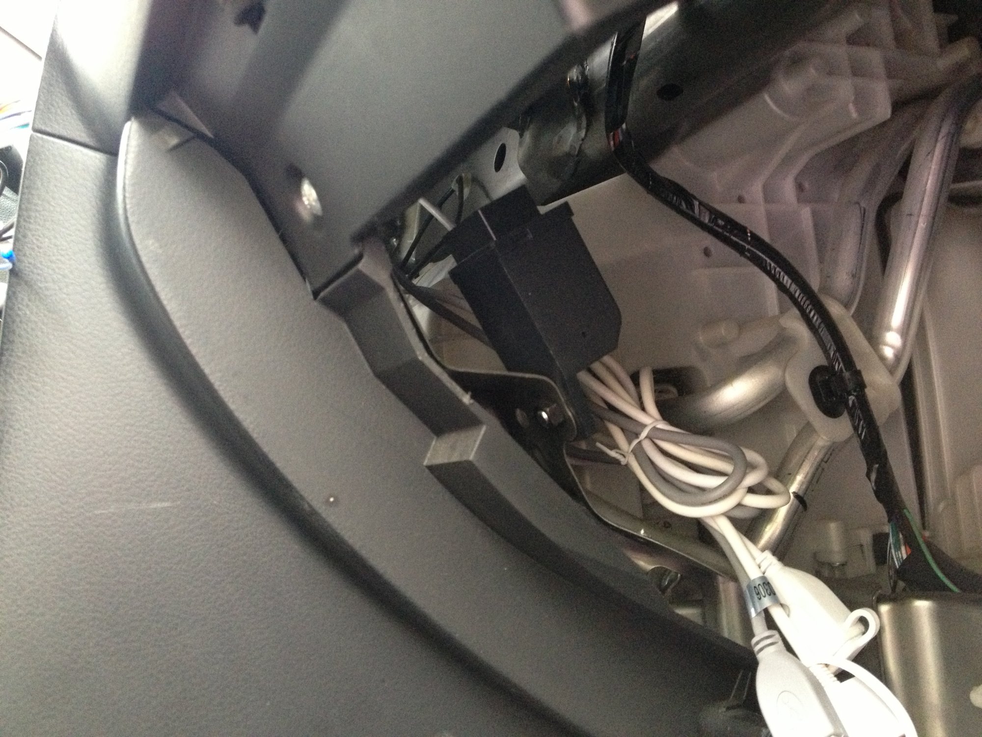

Купил контроллер как у Вланш в посте №88. Прикрутил его под торпедой за бардачком, провода зажигание и габариты взял с магнитолы, провод к лампам дальнего света пропихнул под капот (самое сложное в инсталляции), под блок с реле, провод включения контроллера зацепил к G31-10 мозгов (Отдельное спасибо Vovan за совет) на нем появляется 10-14В когда двигатель заведен.
Завел двигатель - загорелся дальний свет в полнакала. Включил габариты - переключился в штатный режим. Решение простое, минимум времени и средств.
Единственное ,что не смог сделать, зацепиться как рекомендует производитель к сигналу с датчика скорости. Вроде на G30-22 сигнал у нас должен быть и именно той конфигурации, но контроллер не включается. Если у кого из соклубников получилось - отпишитесь. Хотя меня и так устраивает, тем более если захочется зимой постоять с заведенным двигателем и с потушенными ДХО, контроллер легко выключается коротко включением-выключением габаритов.

Всем привет!
Выкладываю фотки инсталляции:
Сначала открутил магнитолу и снял бардачок
Прикрутил контроллер слева под бардачком. Отверстие на рамке там было. И провода магнитолы рядом и если что для программирования, достаточно снять только бардачок.

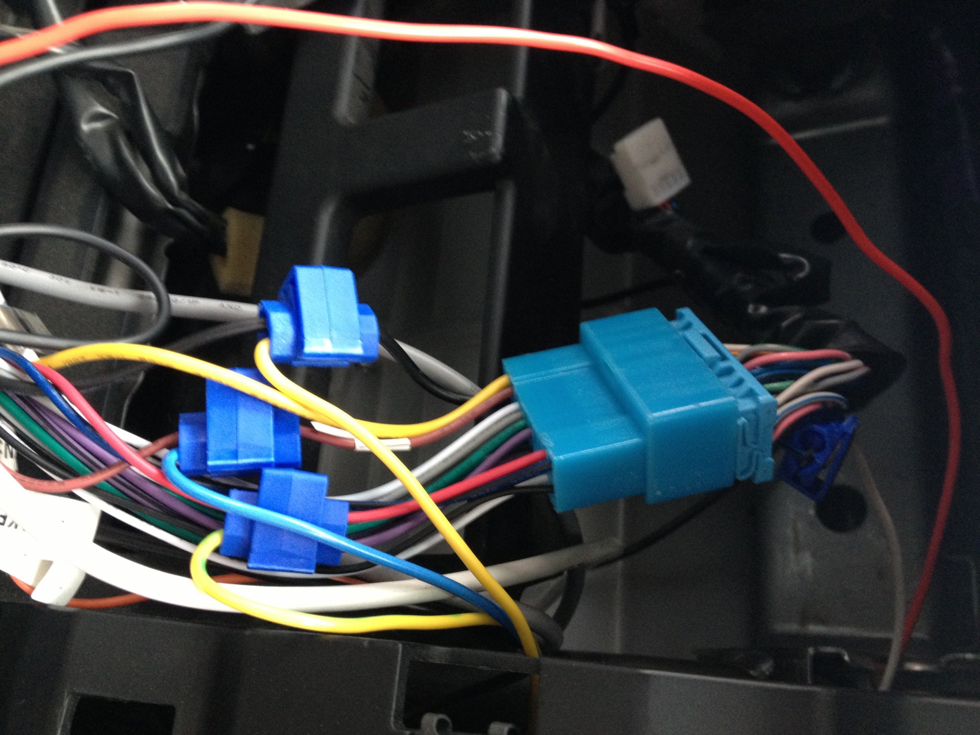

Соединителями подцепился к шлейфу магнитолы - питание, габариты и масса
(шлейф у меня переходной от неродной мульти системы, на фото также виден четвертый соединитель, который цеплял после разъема к сигналу датчика скорости по наводке Vovanа, но к сожалению это решение не заработало

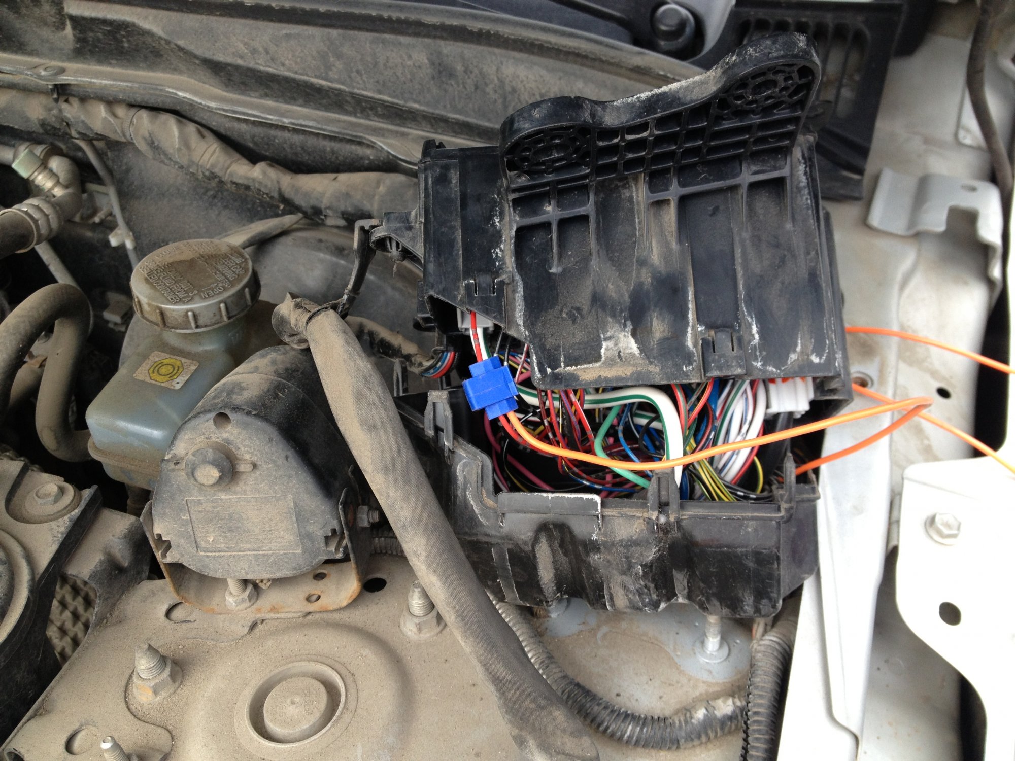

Провод к дальнему свету нужно тянуть под капот. Снял блок реле и предохранителей. Шлейф проводов через который попадал под капот тут же ниже, места там конечно мало поэтому тянул сталистой проволокой. Соединителем зацепился к проводу после реле дальнего света.

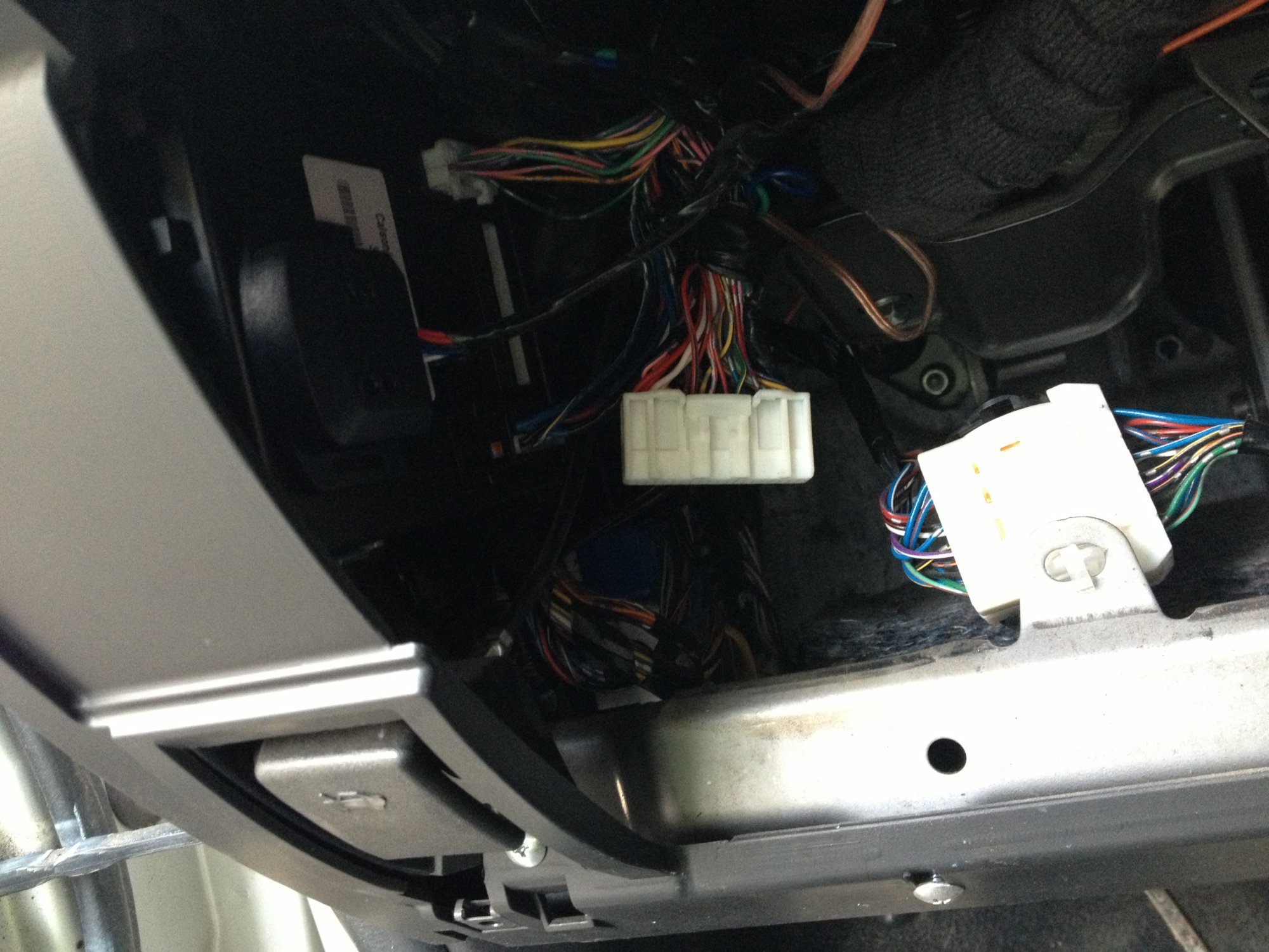

Ну и последний провод от контроллера, раз сигнала датчика скорости не нашли, цепляем к разъему G31-10. Он внизу слева под рулем

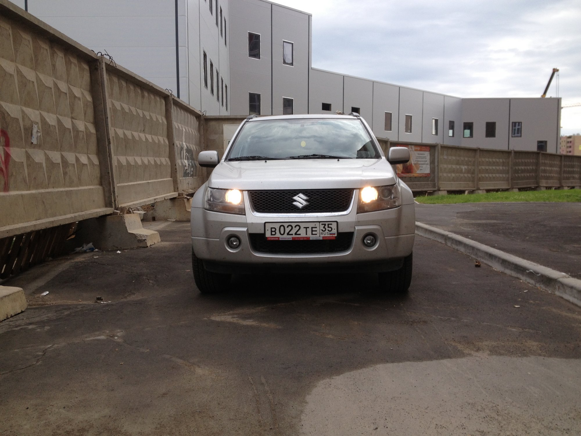

Ну и из-за чего вообщем-то весь сыр-бор
Как уже говорил ранее результатом доволен на все 100%.

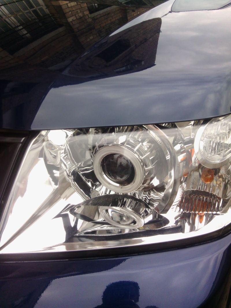

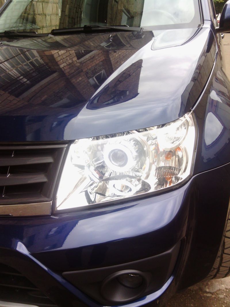

В фары вкрутил биксеноновые модули с ангельскими глазками. Получилось, вроде, неплохо.
  • 171.1 KB Просмотры: 908
  • 152 KB Просмотры: 947
  • 155.3 KB Просмотры: 918
