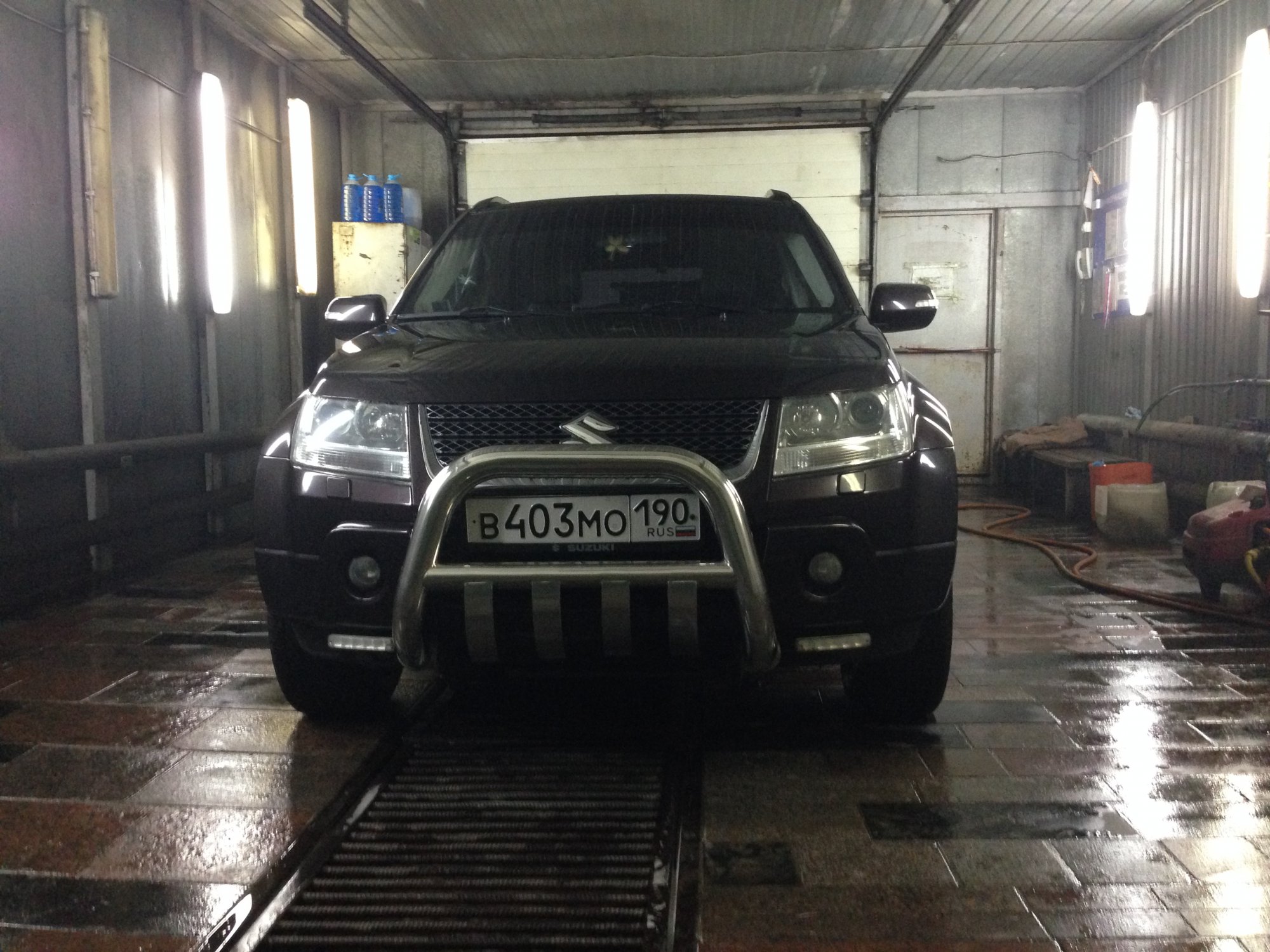

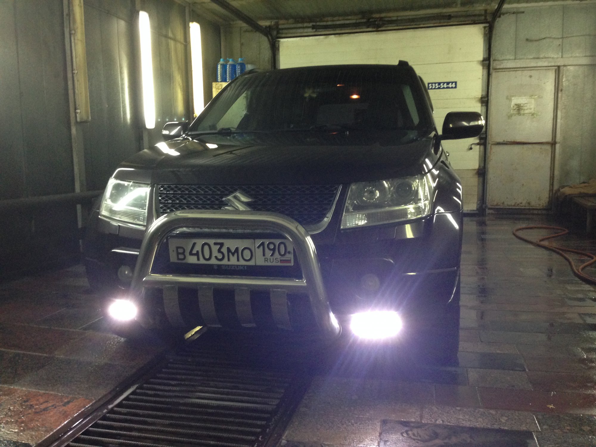

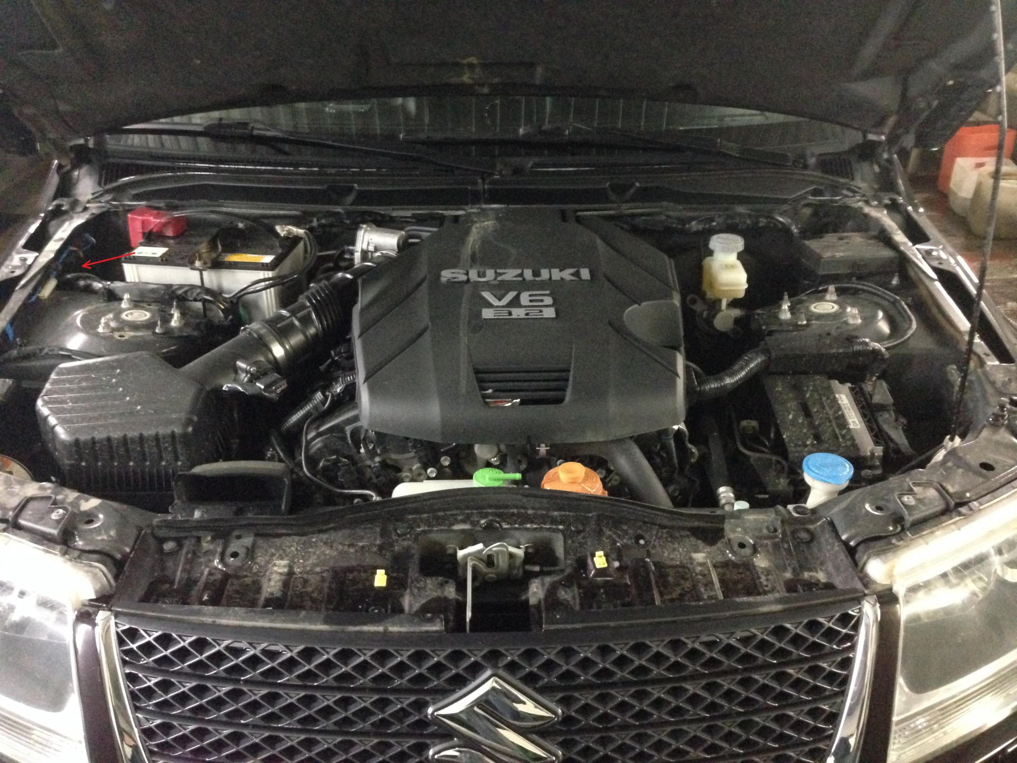

А я вот так реализовал ДХО на своей красавице. Запитал напрямую от аккумулятора (в коробке предохранителей рядом с ним) через два реле нормально разомкнутых. Одно реле на зажигание, а второе на включение габаритов. Теперь все по ГОСТу, включил зажигание - ДХО загорелись, включил фары - ДХО погасли.

Думал об этом. Но яркость светододной ленты мне кажется слишком мала для функционала. Так для красоты можно попробовать но мне кажется не более. Дхо должны быть видны как минимум мне кажется.

Эти круги классно вместо габаритов бы смотрелись. Тема вот тут описана https://suzuki-club.ru/threads/38594/page-2 :) а как ходовые огни они слабые. Основная задача ходовых огней это обозначение транспортного средства. И если это просто светодиодные огоньки то толку от этого мало, нужен хороший светодиодный фонарь, а не ленточка. А ленточка сугубо по моему личному мнению подходит только для обозначения габаритов.
