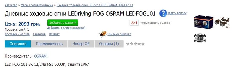

Не, набор по исполнению и функциям интересный!
По ценнику в UA не очень- 200euro.
Только категорически не нравится:
Цветовая температура:
Режим ПТФ: 6000K
Режим ДХО: 5200K
При 6000К, в тумане будет молочная стена перед машиной.
Для ПТФ комфортно максимум 3000К.
У кого не бывает туманов, можно ставить без проблем. Для СГВН подходит.

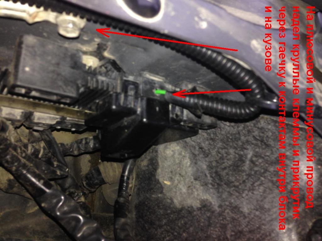

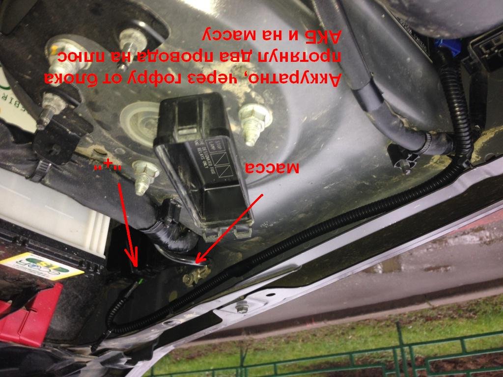

В посте №333 в этой теме описывал подключение ДХО на моем авто, наконецто дошли руки и переделал по человечески все это. Выкладываю отчет:
1. Вот так это выглядит во включенном состоянии:
2. так переделал все:

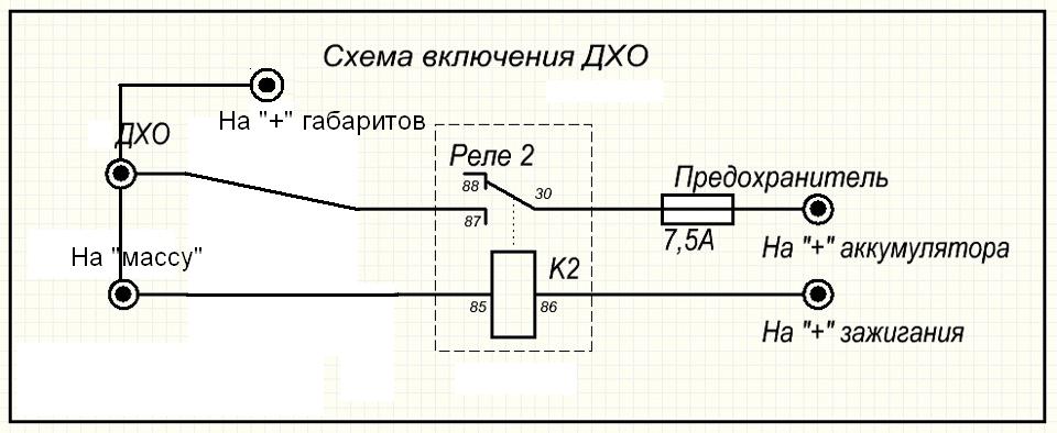

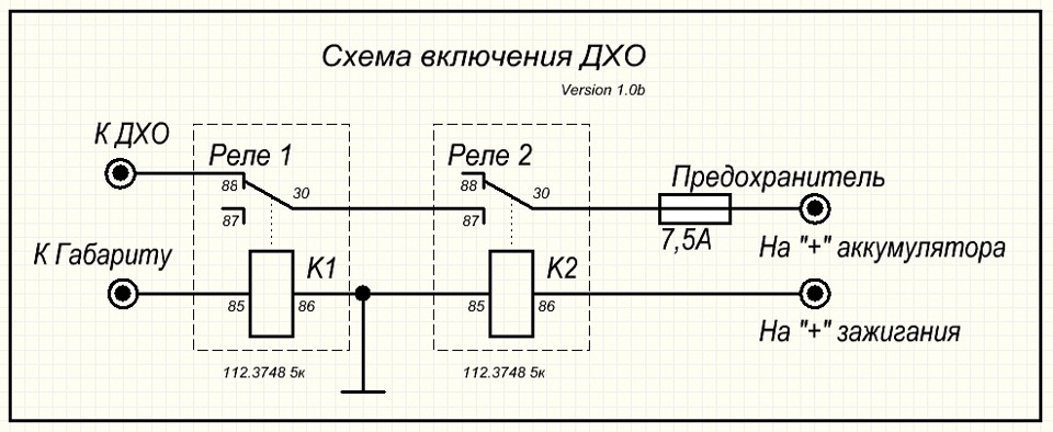

3. а вот это схема подключения у меня:
4. а если у вас на ДХО нет функции отключения (доп. провод на габариты от ДХО), то нужно поставить еще одно реле

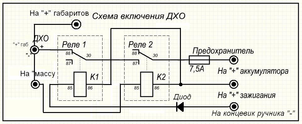

Друзья. Придумал и нарисовал схемку с дополнением еще одного реле, для того чтобы при поднятии ручника ДХО тухли. На ручнике на наших авто как известно минусовое управление. Поэтому включил в схему диод, для того чтобы не замкнуть систему. Прошу оценить и внести замечание у того кто шарит в этом, а то я поверхностно понимаю и может гдето допустил ошибку :)
если при поднятии ручника концевик замыкается на минус , то диод недаст релюхе сработать, если боитесь
замкнуть систему.
то логичнее поставить диод в разрыв штатного провода приходящего на концевик.
по скольку + с +сом замкнуть невозможно.диод не нужен. (ИМХО)
гдето управление ДХО с ручника уже обсуждалось, мож на другом форуме, непомню,для меня не актуально
