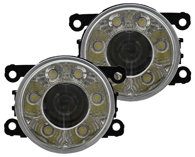

калян42, ну вот и я имею сомнения насчет ДХО, выше писал, что склоняюсь к ДХО в противотуманках (наиболее близко к штатному виду и легкий доступ, бампер не пилить, фары не жарить в духовке) с сохранением полноценных противотуманок, т.е. не те же диоды светят в тумане, а нормальные ПТФ встроены в этих же ДХО. Такую тему для SGV нашел на Ебее за 500 евро (!!!). Противотуманки у нас низко и вечно грязные, сомневаюсь, что заметность на дороге будет выше штатного ближнего. Про экономию предполагаемую топлива меня тут еще только ленивый не тыкнул носом (надо провести, конечно, реальные испытания). Но даже при такой экономии воткнуть приемлемые ДХО за 8 тыс. руб. с функцией ПТФ (по факту те же диоды ярче в тумане, будешь ехать как в молоке) ничего не выгадаешь за срок эксплуатации авто и надо еще не забывать, что ДХО эти не вечные совсем...
P.S. ДХО + ПТФ Suzuki Grand Vitara 2005-2010 EUR 499,99:
калян42
2 Октябрь 2012
1,596
182
Прокопьевск
СГВ 2010
да ну на....., я лучше сделаю чтобы родные туманки сами включались и выключались как ДХО и остались штатно туманками, а скорее всего подберу чтонибудь(руб. за 500) и поставлю как Shtirlic86 на 11стр. этой темы

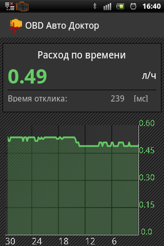

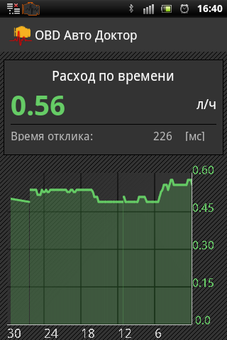

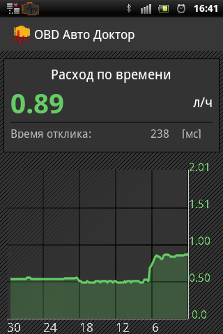

Затрачивается топливо, на работу генератора.
1. Ничего не включено -
2. Вкл ближний -
3. Для общего развития - включен кондей -
Кстати сказать - включение вентилятора отопителя приводит к тому же расходу, что и включение фар, так, что делаем вывод - за определенные вещи надо платить, но днем мне-то фары на хрен не нужны, значит клеить на бампер китайскую светодиодную ленту. Либо, как вариант пост 2037 - https://suzuki-club.ru/threads/31297/page-68
