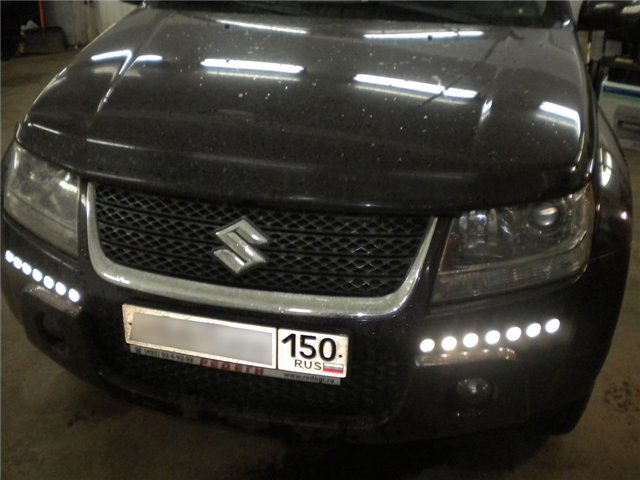

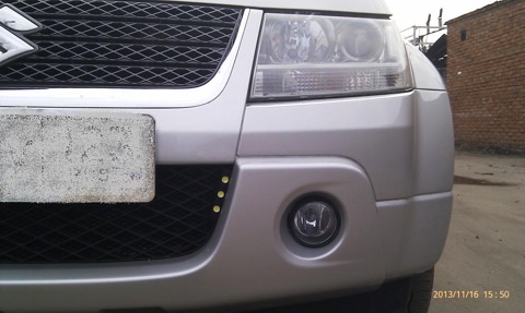

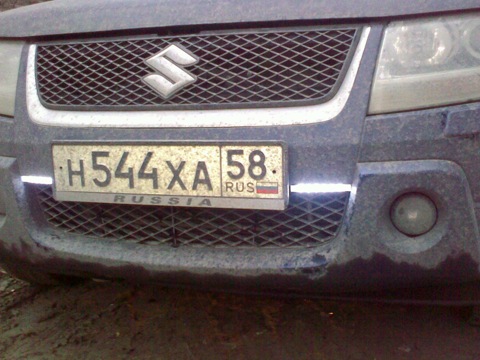

1. Навесить, врезать, наклеить на бампер (решетку); бывает красиво даже, но, восновном, колхозновато и надо портить бампер, не соответствует ничему - т.к. не штатно:

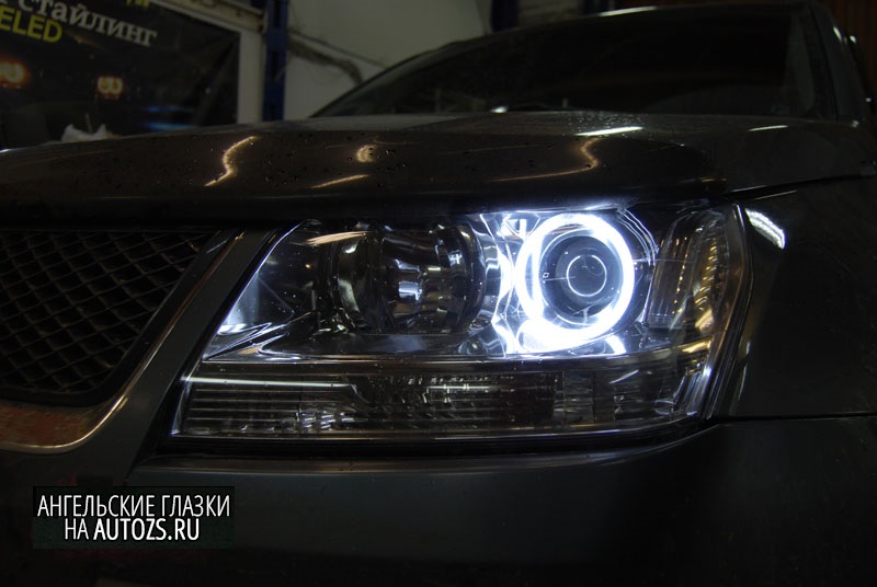

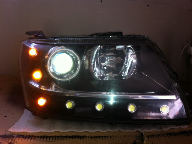

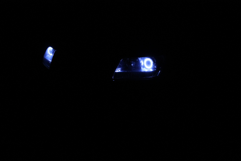

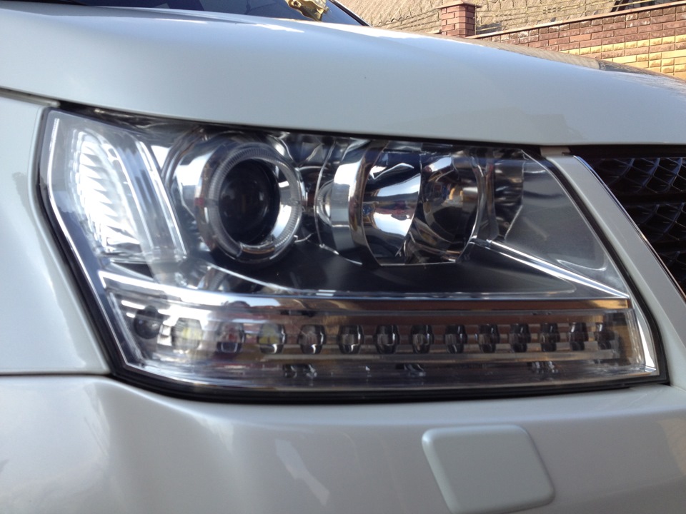

2. Поизвращаться над штатной оптикой, разобрать фары, накуролесить там всякого; как правило, выглядит красивше, но труднодоступно и надо расклеивать фары:

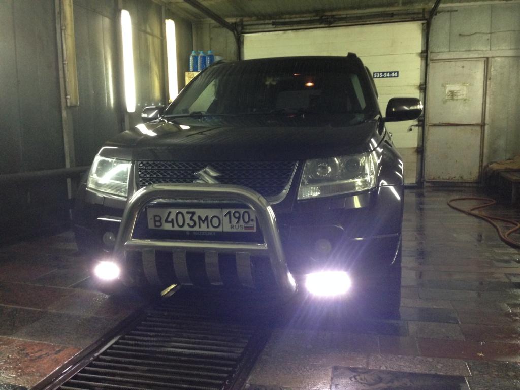

3. Вкарячить что-нибудь в штатные места вместо противотуманок; по расположению вроде как соответсвует требованиям, надо только подключить к электрике блок управления, не надо ломать ничего штатного и всегда можно быстро вернуть все как было. Иллюстрировать тут нечего, т.к. просто как-будто горят туманки ярко.
На 3-м варианте я и остановился, только и тут есть еще 3 варианта внутри.
А. Большинство при этом варианте отказываются от ПТФ (таких ДХО под наши размеры на рынке полно), мол они никогда им не нужны - мне не подходит.
Б. Есть дневные ДХО с диодами, которые подключаются и имеют режим ПТФ, тут уже качественное серьезно подороже (например 6200 руб.) и даже есть с автокорректорами и т.д. по космоценам, но мне тоже не нравится, т.к. есть ощущение (да и читал где-то в отзыве) что туман с ними будет просто белым молоком.
В. В блоке ПТФ для нашего штатного места встроены и ПТФ и диоды ДХО - вот это я бы взял, туманки отдельно как и были + ходовые огни (лучше всего бы даже и достаточно яркие "ангельские глазки" на ДХО).
