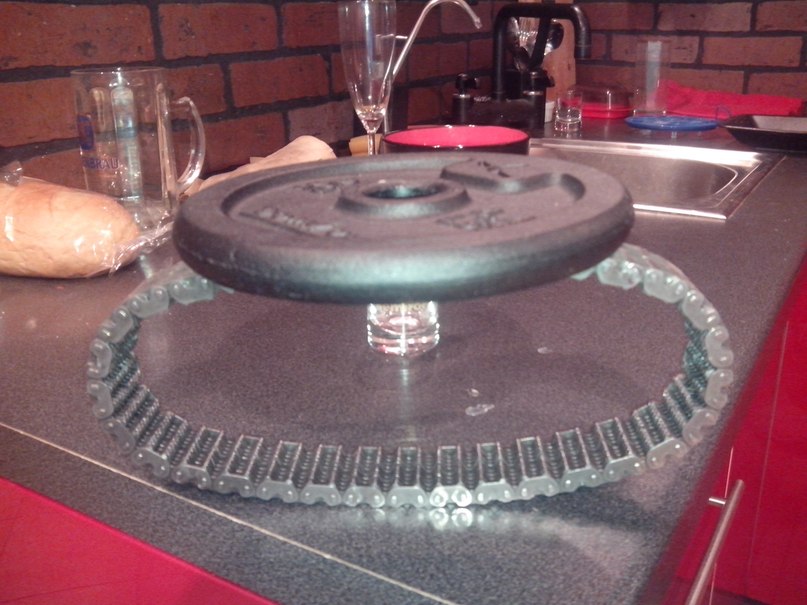

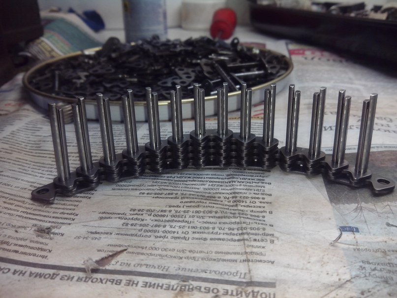

я тут с цепью эксперименты ставлю))) убрал 1 звено - не везает((( слишком многого... теперь решил компенсировать листиками металла между осей звеньев. вроде получилось))) сейчас цепку раскатываю - чтоб помягче стала. 33 звена, 66 осей с листом металла по 0.2 итого получаем 0.2х66=13.2мм усадки цепи. а когда звено уберем - то около 20мм завтра собирать бубуду....

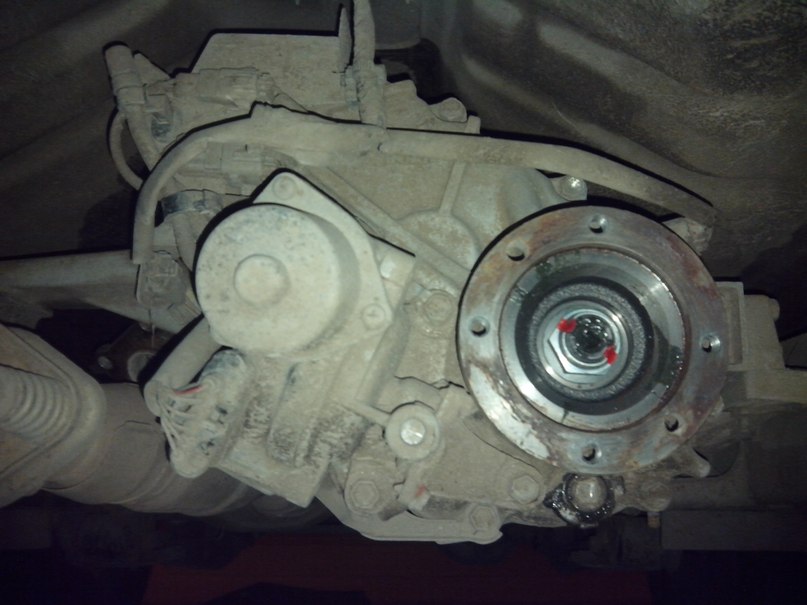

раздатка отстегнутая на машине

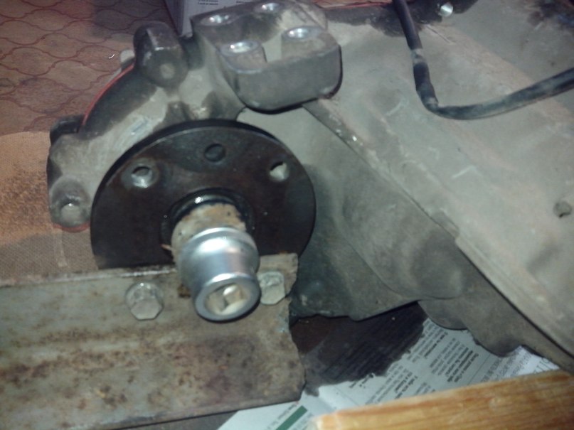

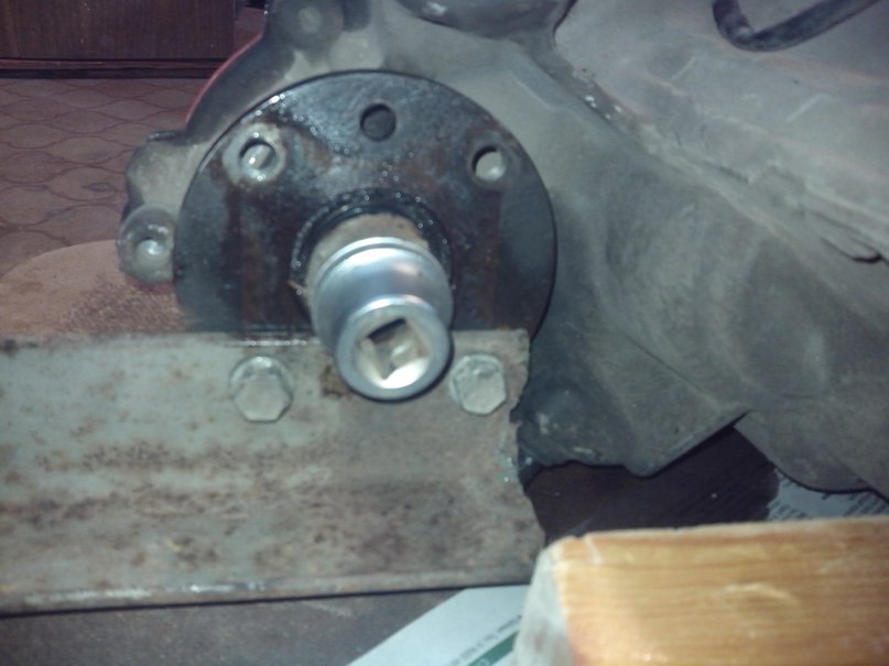

мучился... никак не мог открутить фланец кардана..... пришлось сделать из уголка "стенд"

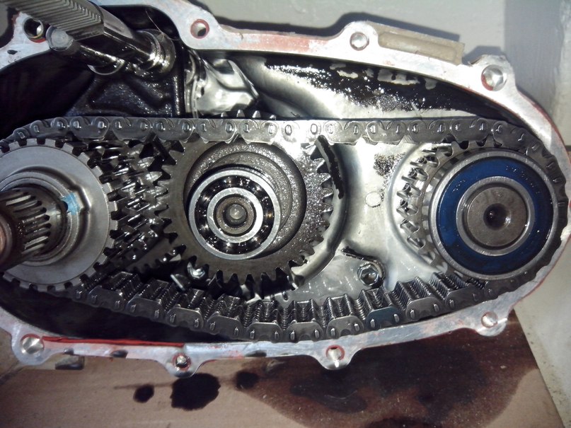

вот как она была растянута((( и перескакивала

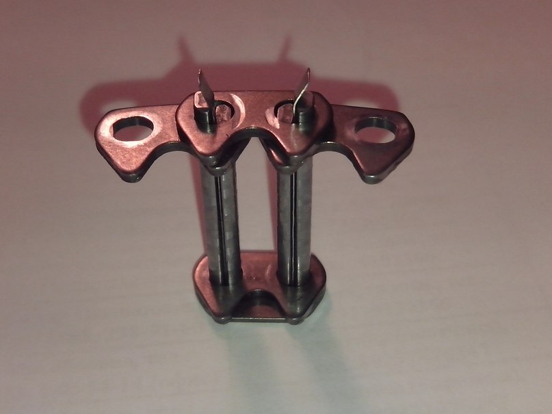

моя идея: серый - звенья цепи, голубой - оси цепи, красный - карсный -зазор в ходе износа цепи (0.2 мм - заполняем ее полоской металла)
вот так "вид в живую" - полоски торчат

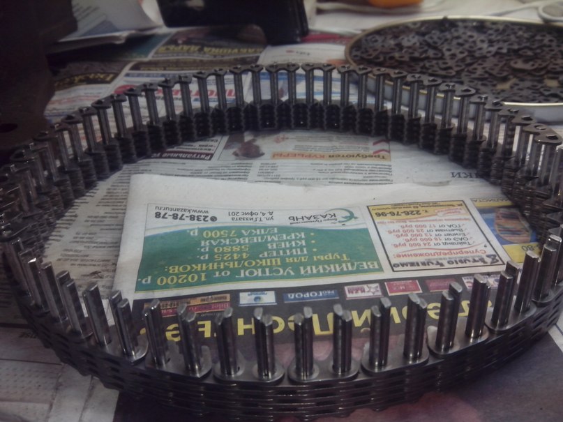

сборка цепи с прокладками
собранная цепь очень тугая - надо разносить
чем сейчас и занимаюсь
подозреваю что их очень быстро сожрет, про выкинуть звено тоже думал, но руки не дошли.

Металл должен быть не мягче металла цепи.
фишка в том, что 1) эти полоски обжаты со всех сторон, исключены трения, и единственная сила воздействия на пластинки - это сжатие ее.
2) если эти пластинки, вернее метал мягче - то это послужит неким "слабым звеном при износе" и через года 2-3 можно будет снова повторить данную процедуру замены "вкладышей" или заменить цепь целиком. может быть я и ошибаюсь, но это мое мнение

кто-то писал что на рынке сейчас появилась цепка китайская походу(((( - сыромятина(((( ходила по пол года((( и растянулась как кишка. так что этот узел может быть как "кот в мешке"
прошел 380 км - полет нормальный!))))
.....наблюдаю дальше.

MARANTONO, как показала себя отремонтированная прокладками цепь? Пост на драйве2 удалил из-за не жизнеспособности идеи?
