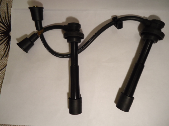

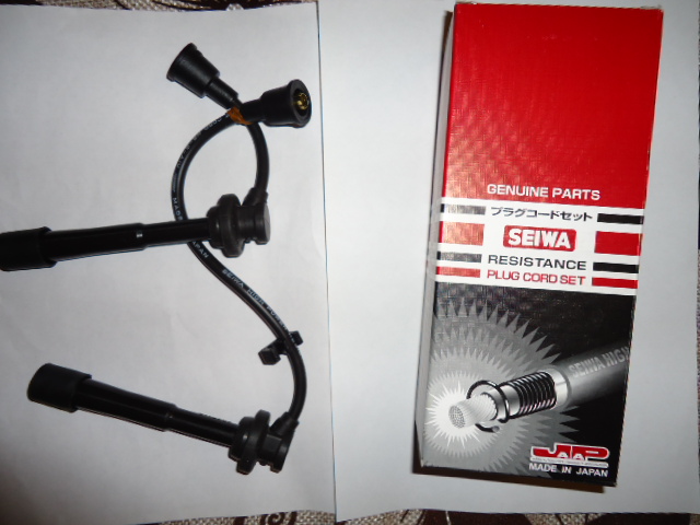

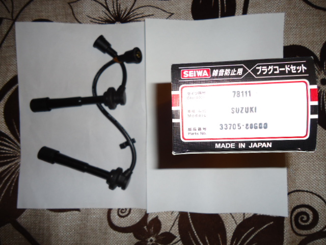

Когда авто начало "дергаться", я сначала поменял ВВ провода на "SEIWA" ( они чуть длиннее,но незначительно,и нет фиксирующего рез.колечка,как на "родных",снял с последних путём разрезания ).Дергания не прекратились,купил катушку "BREMI" (была в продаже,родную не стал ждать неделю),заменил первую слева (в темноте, какая из них,не пробивала,походу это было в "колодце") и сразу попал "в цвет".Ждём-с когда "крякнет" катушка. :) DSC01627.JPG DSC01628.JPG DSC01634.JPG DSC01649.JPG DSC01650.JPG "Крякнула" BREMI ( не покупать,отстой ).

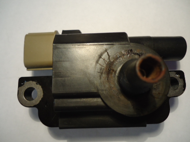

её что всю в эпоксидку окунать ? У меня на "старой"не видно следов пробоя ( смотрел через лупу)
Почитай тему, все было разжевано, даже фото вроде были, трещины можно и не усмотреть. НО есть еще причина не исправности катушки - внутреннее повреждение обмотки, тогда эпоксидка не поможет. Бреми именно так и померла, то троит, то нет

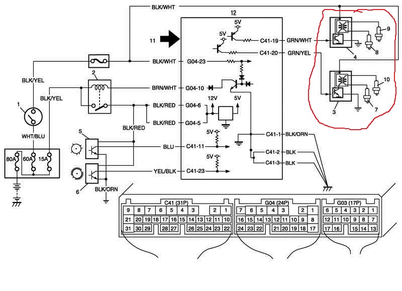

а наконечник свечной от катушки отделяется? Хочу снять,боюсь сломать(на него подозрение)[DOUBLEPOST=1420877843,1420875826][/DOUBLEPOST]niral,может подскажешь,эл.схемку катушки? Сейчас "звонил" : на фишке: между крайними-1.5 Mом, между левым и средним-1.5 Мом ( только если прикладываешь слева минус,справа плюс),между средним и правым-1 Ком (полярность не им.знач.),на центральные свечные не звонится.Между центральными -112-115 Мом.Походу "катушка" непростая :).P.S.катушка расположена вниз большим наконечником,фишка на себя.[DOUBLEPOST=1420879424][/DOUBLEPOST]нашел что-то похожее на схему катушки:в ней залит электронный блок управления ( ключ ),если я не ошибаюсь.Вполне он тоже может "дурковать", независимо от внешнего состояния катушки

Банальная ситуация: разобрал катушку,нашёл "жучка" :) .Только после снятия наконечника катушка прозвонилась нормально ( так что проверять вторичку нужно после снятия наконечника,по инструкции-только для новых катушек).Точно такая-же ситуация,как и у DVORа ( стр1 #5) и "лечить" будем по его методу.Пробой произошёл после мытья движка кёрхером,хотя после мытья сушил движок,но между упл.резинкой и низом катушки осталась сырость,где и пробило.:meeting:
Берешь эпоксидную смолу и бинт, мажешь первый слой - клеишь бинт, сушишь, а затем второй такой же слой, сушишь, обрезаешь лишнее и тыс 10 смело такая катушка проходит;)
П.С. Трещины расковыряй шилом, поглубже.
