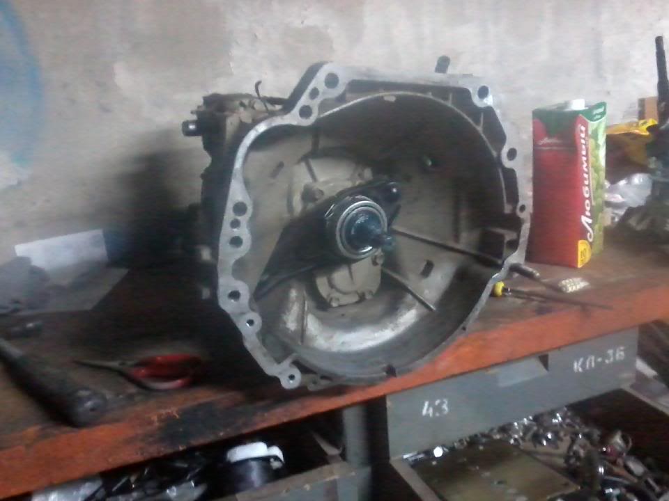

вообщем, как написал выше Ари по моей просьбе, я таки поэксперементировал:
вывесил заднее колесо и завел машину на нейтрали - колесо крутится. честно говоря - понятия не имею, как должно быть. при этом, получается иногда воткнуть скорость, но как вы уже догадались, сцепление попросту не работает.
понял, что деваться некуда и снял коробку.
ведомый диск сцепления стоит демпферными пружинами к коробке, как и полагается.
на всякий случай, примерил его в обратную сторону - невозможно, потому как бъет пружинами по 10ти болтам маховика.

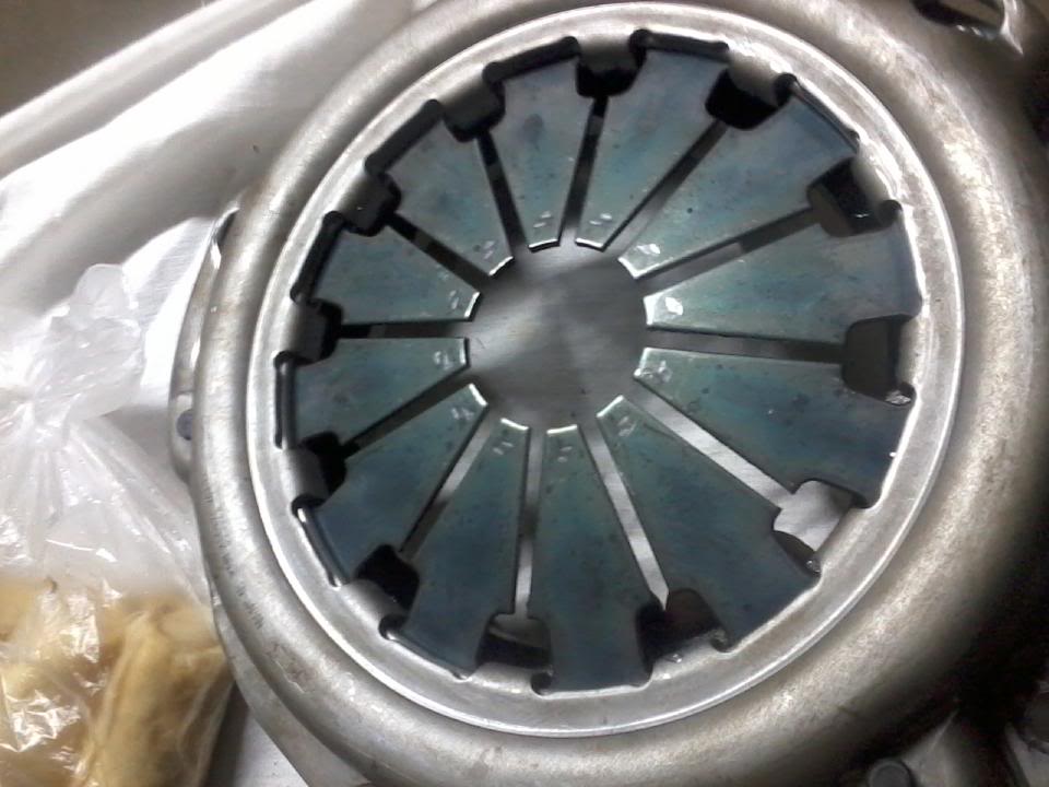

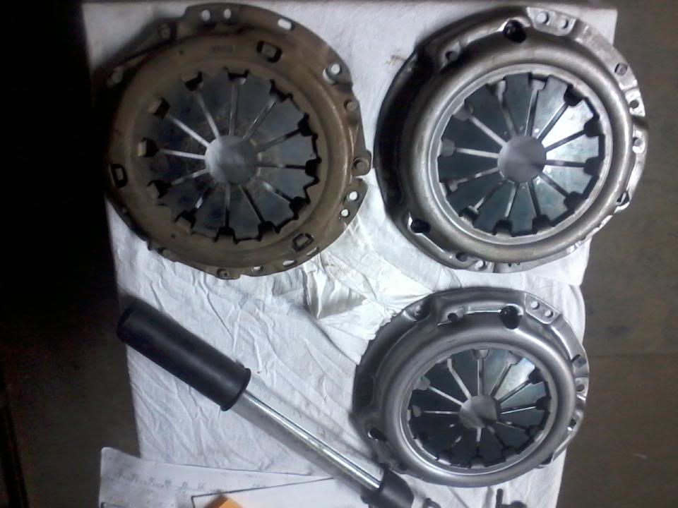

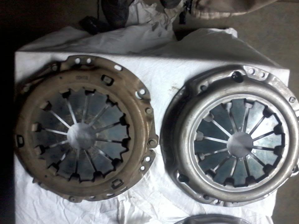

рассмотрел корзину и удивился! появились отметины на лепестках от выжимного подшипника! это значит, что подшипник настолько вдавливал корзину, что стал касаться лепестков не только внутренней обоймой (которая крутится), но и внешней (которая по сути кожух).
напрашивается мысль о неисправности корзины - новой корзины! но вроде она на 100% повторяет оригинальную, а проверить, как она отжимает ведомый диск, попросту не представляется возможным.
покрутил саму коробку - вилка сцепления в порядке, насколько я могу об этом судить. покрутил первичный вал на нейтралке - шлицевая со стороны раздатки (вторичный вал видимо называется) - крутится. застопорил его рукой - останавливается, но при дальнейшем кручении первичного, момент на вторичном нарастает и удержать его становится невозможно.
еще один момент! на снятую коробку, притулил диск сцепления с корзиной и сильно удивился тому, что корзина уже касается выжимного, а сцепление лишь на треть сидит на валу. хотя, скорее всего, я просто недопонимаю работу механизма.
вердикт - пока что, я в тупике =/

Если есть желание разобраться самому, поставь на место старую карзину ,а диск новый. Воткни коробку наживи на пару- тройку болтов подкинь трос сцепления и всё пряснится!!!!
milk
18 Июнь 2010
205
69
Suzuki Jimny Wide 2000 TrueJapan;)
Ответ: Сцепление, тросик сцепления. Регулировка, замена
попробую, но после дефектовки самой коробки. уже несколько людей высказались в пользу залипших синхронизаторов, а значит необходимо перебирать коробку.
дело в том, что неприятные моменты, как например тяжкое включение передач, были с самого начала эксплуатации. даже при полностью исправном сцеплении и легком выжиме, проблема переключения сохранялась. второй момент - эмульсия и то, что с момента снятия коробки, до момента отказа включения передач, прошло две недели (сначала не мог найти подшипник первичного вала, потом съемник + полное отсутствие времени и как следствие, работа только по выходным), соответственно закиснуть могло все что угодно!!!
я давно хотел сделать дефектовку, а тут появился хоть и неприятный, но повод!)
Marha
10 Сентябрь 2011
САХА
Джимни 2002г.в. М13,механика, серебристый,праворульный.
Я дико извеняюсь ,за то-что посоветовал вам такие простые манипуляции. НО прочитав ваши сообщения понял одно; пусть в вашей коробке залипли бы все синхронизаторы и коробка была-бы полная воды но и в этом случае выжимной не оставилбы такие следы на вашей новой корзине сцепления.
Судя по вашим фотогафиям, старая корзина выглядит не сильно уставшей, если и диск процентов на 50-60 живвой ( сцепление не буксовало?) то корень зла точно в коробке.
