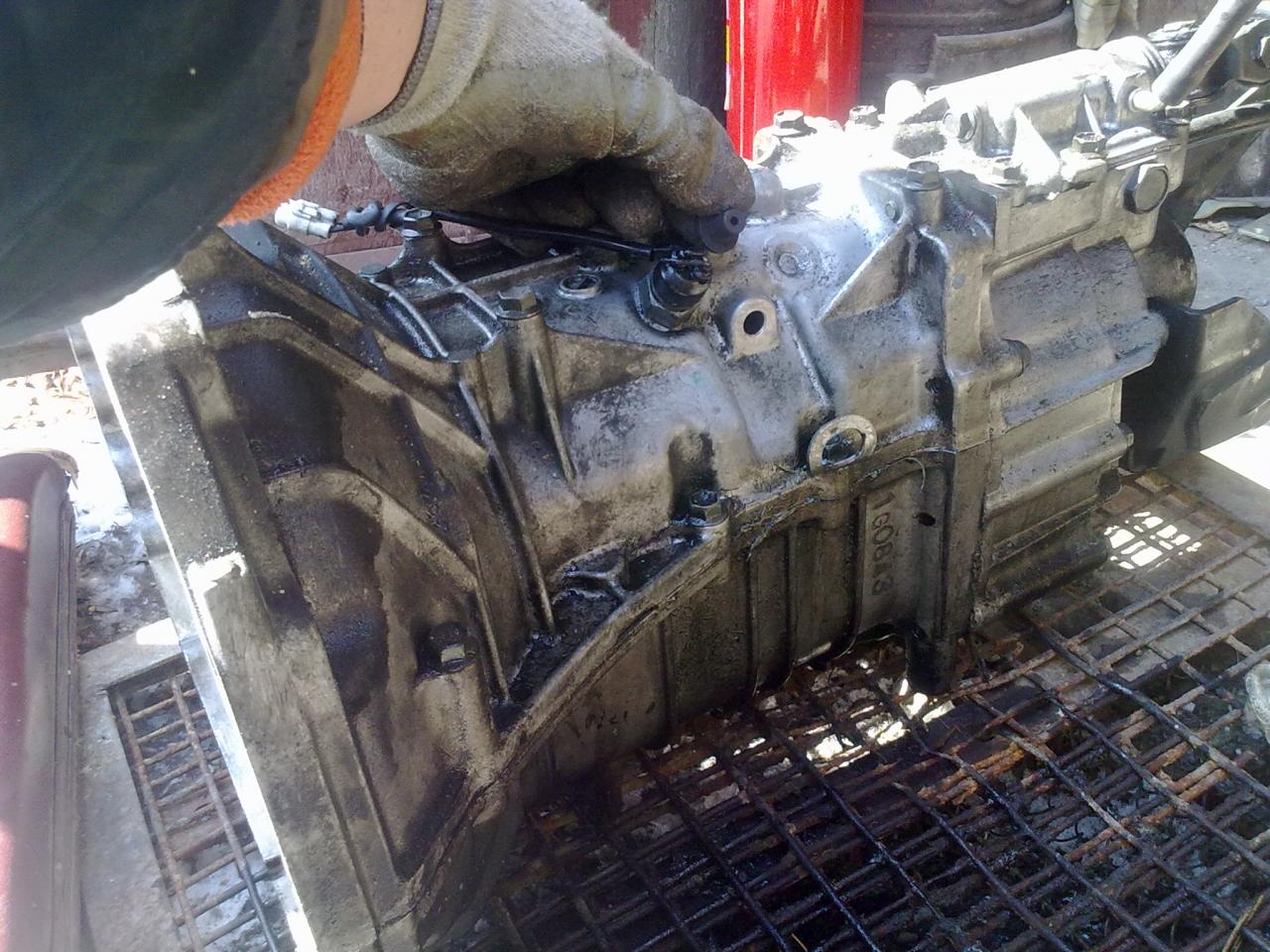

Почему у нашего тросика на нижнем конце нет такой резинки?

Ответ: Сцепление, тросик сцепления. Регулировка, замена
Смысл был бы если бы на нижнем конце этой резинки тоже жесткий хомут стоял. А так она мало от нашего пыльника отличается. Правда и менять тросик из-за нее тогда пришлось бы часто...;)
Хочу в Москву ! Джимникам ццепление менять
Слушай, а у вас эту пластину-площадку подварить можно заблаговременно? А то что-то ссыкотно мне.
abrasive
26 Октябрь 2010
297
jimny 2008
подварить можно
Можно!
нет такой резинки
Это трос с Vitara там вилка сцепления открытая полностью, а на джимке трос и вилка в кожухе и прикрыта колпачком пластмассовым, по этому и не ставят пыльник на трос.
Ну это мое мнение, что думают производители я не знаю!
плащадку , если она не сломана, не обязательно усиливать сваркой.
достаточно просверлить отверстие и прикрепить её болтовым соединением к стенке моторного отсека
стенка моторного отсека двойная , поэтому для прочности , прокладываем в полости между стенками,подходящей ширины гайку
ежу так уже 8-й год
А болт какой длины там?
Old Blind Dog
Человек с пёсьей головой.
16 Май 2008
2,840
1,000
Москва, Беляево
Ты, житель пустыни, не советуй тут, жителям Масквабада, например.
Я вот тоже так сделал год назад.
Не спасло. Трещины всё равно пошли.
Заварил всё к чертям в три слоя с косынками.
Тут абразив и соль такие нажористые, что засахаривается всё просто вусмерть.
есть ещё мнение, что металл в этом узле у послерестайлинга - тоньше ....
а совет на самом деле хороший и не стоит денег
пс
влажность у нас в пустыне 80-90% круглый год
не помню,но не длинный
сними пыльник тросика и померь

офф, но тут видимо все на МТ может кто подскажет что это за пробка на корпусе коробки, какую она функцию выполняет вообще и можно ли её залочить навсегда, она у меня болтается так свободно и непринужденно. Когда через эту дырку свободный доступ из вне - как-то глупо сапун выглядит :/
Она разве сквозная? там под ней по-моему винт-заглушка, через эту дырку механизм переключения собирается
IRO
15 Сентябрь 2011
151
Jimny 2002 JB43W
Срастил с мануалом замечание вроде так и есть, отверстие для сборки, но винта там глухого нет, там вилка ходит. Пробочка подизносилась буду менять на фигню какуюнить... Спасибо за наводку
Ну на клей/герметик вклеить и все )
