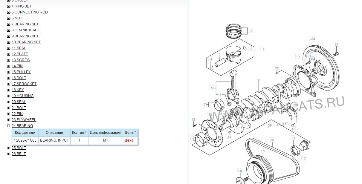

Schir, в состав Комплекта сцепления Exedy SZK 2012 входит диск сцепления, выжимной подшипник, корзина сцепления.
С пружинкой то что может случится? - кусок проволоки.
Подшипник нашел только такой 12623-71C01
вы все про него говорите? - это оно?
в разных источниках его по разному называют - подшипник маховика, первичного вала.
