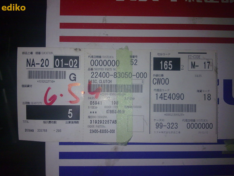

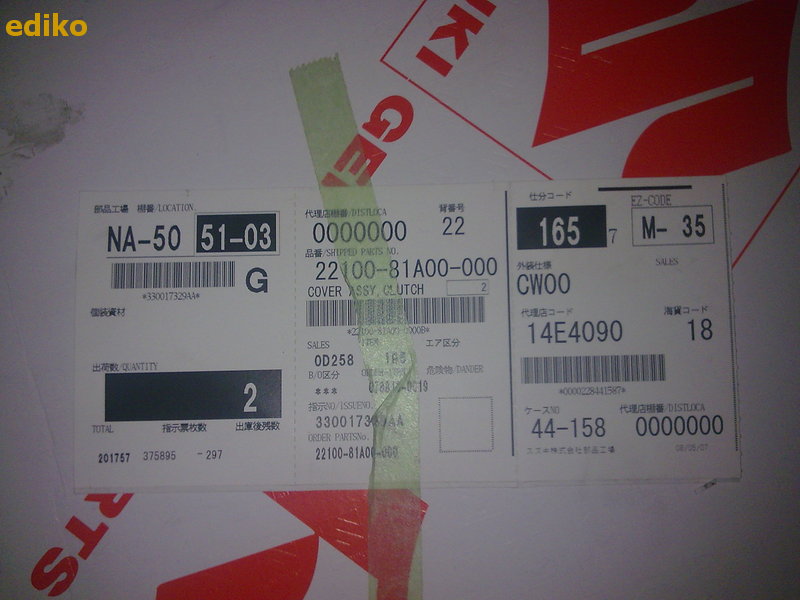

EDI
27 Апрель 2006
6,806
2,229
Израиль
авто
" Шипел " заклиненный выжимной подшибник, который сожраж корзину.
При снятии КПП были трудности с откручиванием верхнего болта крепления КПП к кожуху.
Проепались 2 часа!!
Отчёт с фотками можно посмотреть тут :
http://alachson-group.com/forum/24-22-11305-16-1224167765
я покупал весь комплект в фирменном гараже SUZUKI.
Они у нас ( в Израиле) обычно меняют всё : корзину, диск,выжимной и ещё адын малэнкий малэнкий подшибник.
Номера я могу посмотреть вечером дома ( щас у меня 15.00)
Вот такие номера у нас в Израиле.Это оригинальное сцепление.То же самое стояло на машине.
