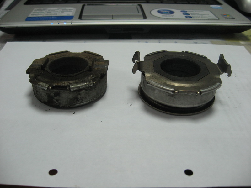

Очень похоже на выжимной подшипник!!!Щас немножко похолодает--он должен себя проявить-гул и шелестпо утрам станет более четкий.У меня тоже самое--30тысяч с такой проблемой--полёт нормальный
p/s Жду пока рассыпится:Dлень лезтьменять

может!но ты же пишешь что при выжиме сцепления звук исчезает!!!!!Значит однозначно высох выжимной!!!есле хочешь поменять по горантии--дождись первых морозов....зашумит сильно--сразу едь на замену--и внимательно проверь мастеров чтобы они посмотрели корзину не протачил ли подшипник лепестки корзины!!!!??

Аналогичная проблема на новой машине. Был на сервисе, смазали тефлоном подшипник, проблема исчезла на две недели, потом опять. Полез в букварь. Резюме: на последних моделях отсутствует конструктивно пружинка, которая оттягивает вилку выжимного. Вот она и болтается в свободном полете. При нажатии на педаль сцепления вилка прижимается плотно к выжимному и не звенит. Как устранить проблему еще не придумал.

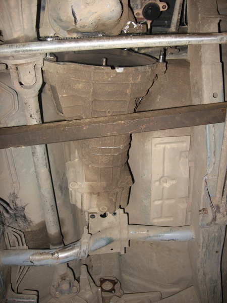

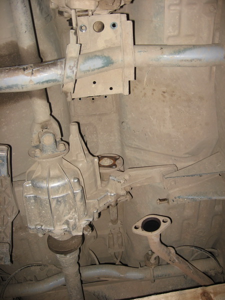

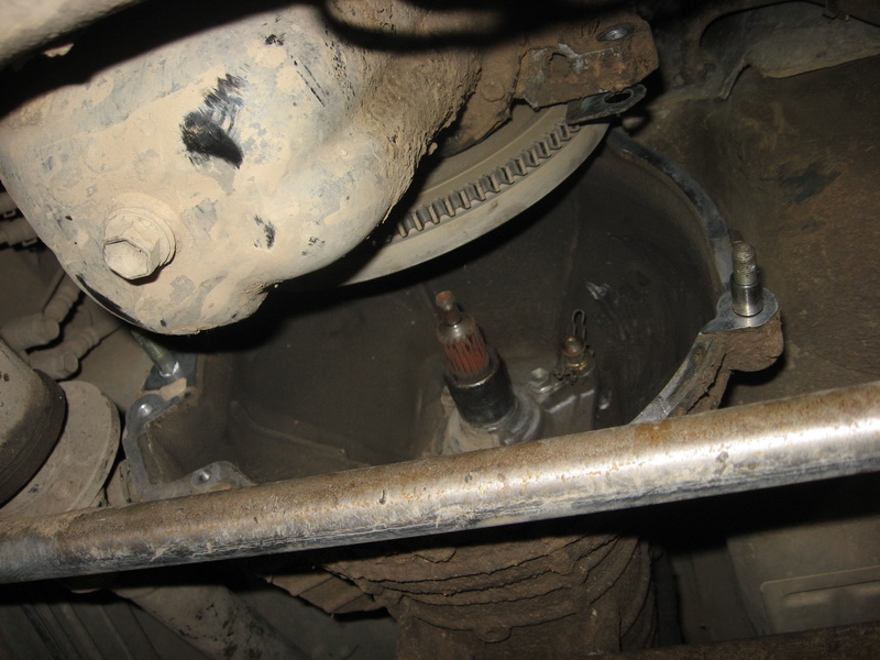

У меня тоже,на прогретую не вкл. передачи((((( за 2-ва года Сервис развёл,на 2-ва сцепления(2-ое менял 3-мес назад) в сборе,площадку п-лий,тросик сцеп.В итоги выяснилось: недостаёт части крепления корбки,коробка сместилась в лево(((((
Tymak
21 Апрель 2008
Пермь
Ответ: сцепление: полная или частичная замена?
Решился на замену сцепления,на спидометре 195 000 свистит выжимной и машина плохо тянет.Были заказаны корзина, диск, выжимной, все Exedy. После снятия коробки оказалось, что родной и заказанный подшипники отличаются, кроме того подшипник маховика развалился... И еще, подскажите, как вытащить коробку? Ну не получается, с одной стороны упирается в махових, с другой в подрамник коробки, крутили, вертели, не получается достать.
EDI
27 Апрель 2006
6,806
2,229
Израиль
авто
Tymak
год машины , руль и т.д. ????? :(
передний кардан надо снять
а вообще , надо коробку покрутить там на месте , и она провалится.
Если не провалится - надо механизм переключения разбирать полностью.....
Только запомни , в каком положении она провалилась , засовывать будешь так же....
Tymak
21 Апрель 2008
Пермь
wide, 1997 г.в., пр.руль.
механизм разобран полностью, остался только картер коробки.
передний кардан не откручивал, но он не мешает.
не хватает места м/у подрамником и двигателем
если пробовать сначала достать передней частью, коробка упирается задней в кузов, если задней, то упирается в маховик.
была даже мысль снять двигатель с подушек...
