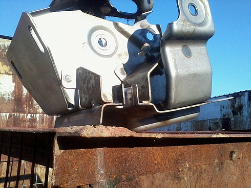

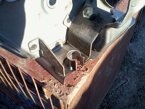

Начитавшись темы, после замены сцепления и тросика в целях профилактики полез снять педальный узел с целью его усилить, что бы ничего там не трескалось и не играло. Вид педального узла меня несколлько озадачил - что тут усиливать и что тут может согнуться?
Я так понимаю, проблема слабого педального узла существует только у леворуких?

Ответ: Сцепление, тросик сцепления. Регулировка, замена
Похоже на то. 8)
слабый узел ? или сильный ? -
ясно видно когда он стоит на машине.
один нажимает на педаль , второй внимательно смотрит с фанариком
пружины корзины очень сильные
Не помню, были фотографии, или нет - у вас же этот узел все таки по другому выглядит?
