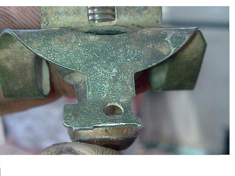

ещё одна причина тугого выжима сцепления
всё сцепление новое , трос новый, площадка доведена до ума ....
а выжым тугой Злой оскал
при этом вилка как то странно болтается в кожухе, и при отпускании сцепления слышен дрибежащий звон
скинули коробку , и оказалось что поломанна пружинка, которая держит выжимную вилку на корпусе кпп
при выжиме вилка просто шла на перекос

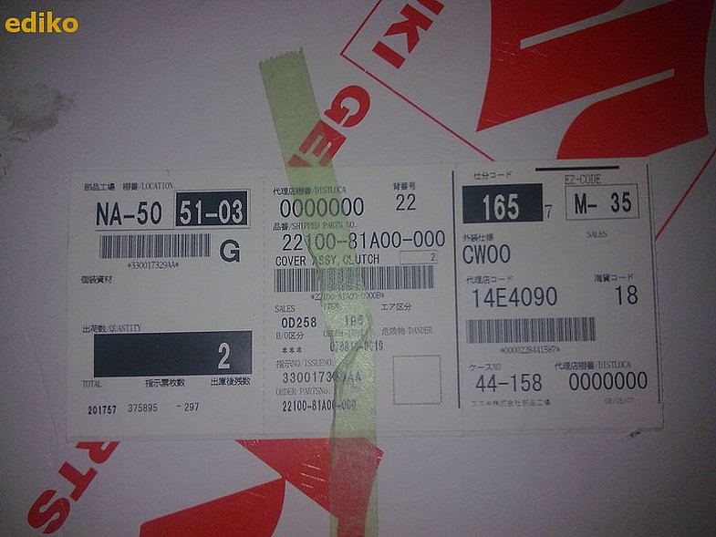

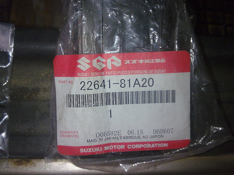

номера запчастей для замены сцепления
корзина
диск
выжимной
стопорная пружина для выжимного
крышка (пластиковая) выжимной вилки

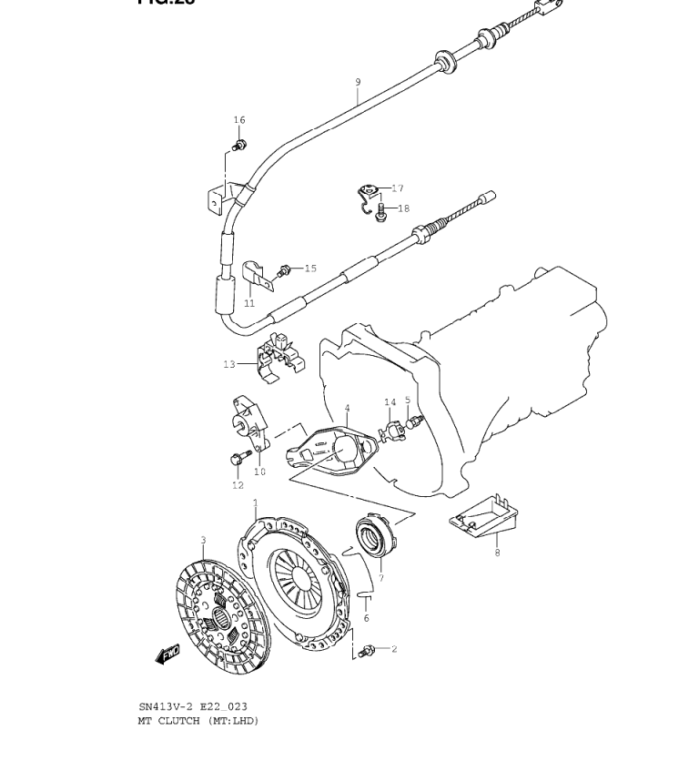

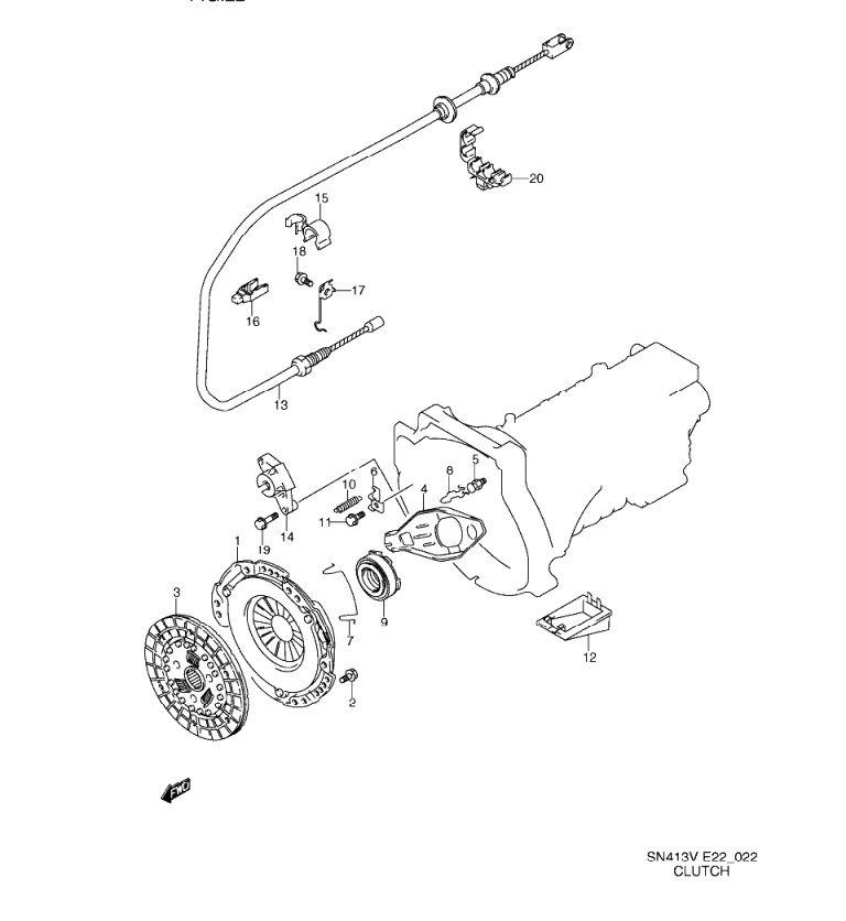

Сегодня опять порвался трос сцепления. Что характерно, не в месте "защипа" гайкой (у меня был колхозный), а опять посередине рубашки. Восстановил временно снова "тросом из хозмага", спасибо Ире RedEye за бекап, пока повожу с собой :)
При снятии, осмотре и т.д. обнаружил интрересную штуку. Почему-то выжимнкая вилка в свободном состоянии (когда трос на нее не натянут) имеет свободный ход (иначе говоря болтается) на 1-2 см. Я точно не помню, но по-моему это не нормальное ее поведение? Я вот уже думаю, не из-за этого ли раздается мой любимый "клац".
Попутно (при заказе нового в экзисте) выяснилось, что тросы и схема работы вилки даже у старых джимок (99 - 00) разные, вот например:
Это SN413V (1998-1999)
А это SN413V-2 (2000-)
Если верить картинкам, почему-то в 2000 году из конструкции исчезла пружина вилки, и какая-то клипса (хз зачем она) изменилась (№8 и №14 соответственно на картинках). Очень странно - как вилка без пружины живет, а если это возможно, нахер раньше была пружина.
И самое обидное, тросик, сцуко, на совсем старый джимник есть только оригинал по две тыщи, а на "новый"(2000+) - есть неоригинал по 800. У нового кронштейн крепления почему-то в другом месте. Но это херня, можно исправить, так что я "новый" заказал.

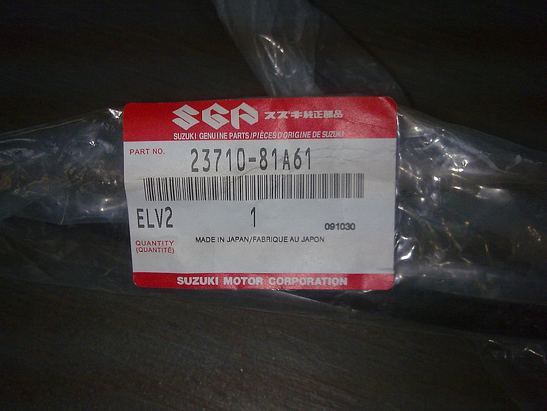

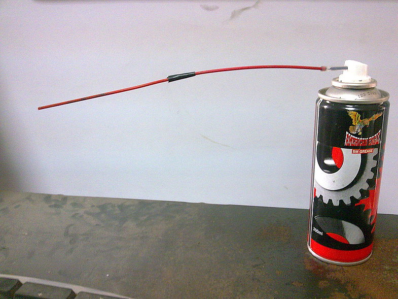

Ответ: Сцепление, тросик сцепления, тугой выжим.

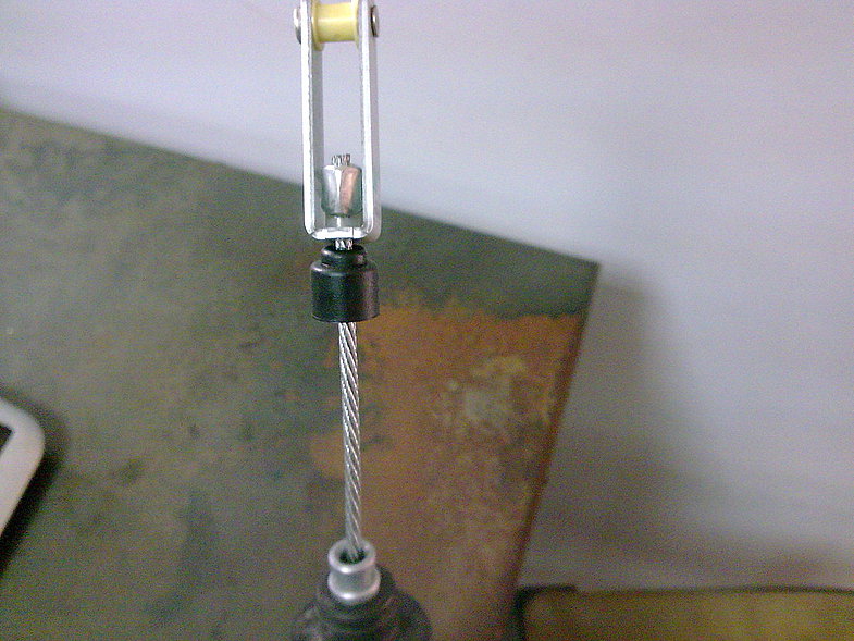

почти 2 года прошло как поменял тросик....
сейчас ездить приходится очень часто , и по городу в основном ....
поэтому решил включить обслуживание сцепы , в ТО 10 тыщ .
для начала смазал место на вилке привода сцепления , по которому "бегает" выжимной пдш.
для этого купил смазку в аэрозольном виде , удлинил трубку ,
и смазал не только полозья , но и направляющую трубку , по которой "ходит" выжимной пдш.
смазку надо выбирать термостойкую....
снял трос , и по совету бывалых промыл его ....
(заливать провывку лутше всего в дырочку которая со стороны пидали)
в этот раз всё получилось , и с другого конца закапало !!!
потом пролил трос моторным маслом
работает как новый !!
но в машине всегда лежит новый , запасной
его номер
