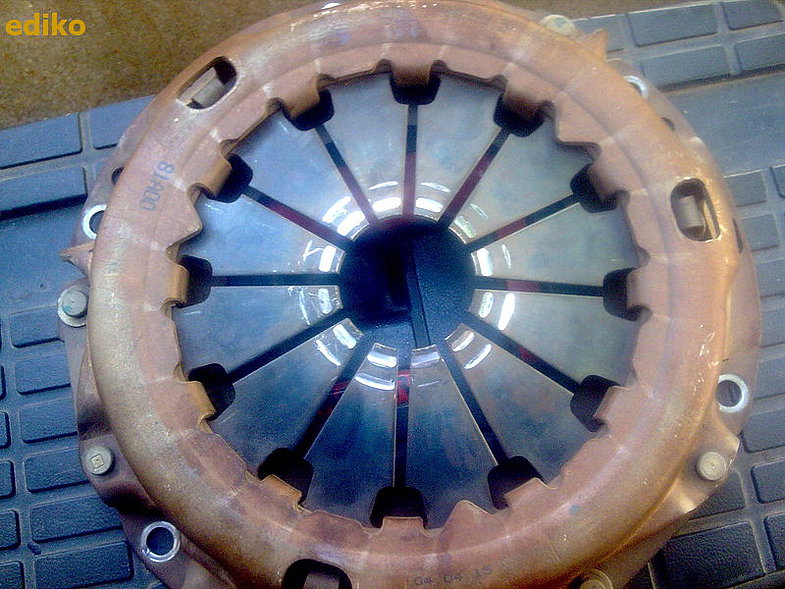

Ответ: Износ сцепления влияет ли на переключение передач?
вот так выглядят протёртые лепестки ...
На фотке еще только чуть подтертые лепестки. Такие еще ходить будут долго.

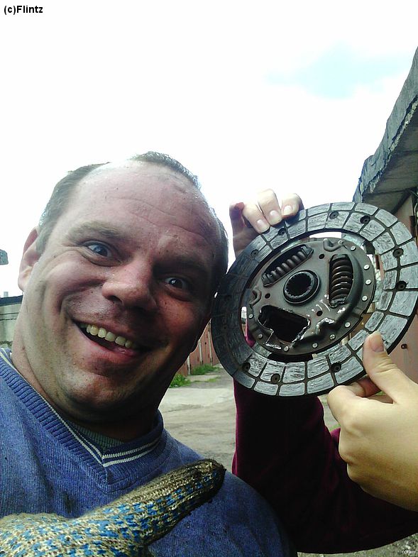

Второй раз подряд перегрел восьмёрочный диск в сцепе.
Первый раз это случилось на АК-2010, когда машина стояла в колее, передача включена, а колёса не двигаются.
Второй раз это произошло на днях, после получасовых занятий с женой на поле. Сел за руль, а сцепа буксует.
Вот так Дорогая произвела имитацию одиннадцатичасовой гонки. :D
Я понимаю, что сцеплению досталось в обоих случаях, но второй меня особо насторожил.
Это ведь ненормально.
Или дело в корзине неоригинальной? Что там так греется?
После того как постоит, машина ездит как прежде, звуков посторонних нет.

Ответ: Сцепление, тросик сцепления. Регулировка, замена
У Самурая151 была ровно та же картинка пока не сменил корзину. Сейчас, говорит, проблема ушла. Надеюсь сам отпишется подробнее...
Корзину бывает достаточно один раз хорошо подогреть: побуксовать сцеплением под нагрузкой до дыма. Пружина диафрагменная при этом ослабляется. Я на своей не раз дымил.
