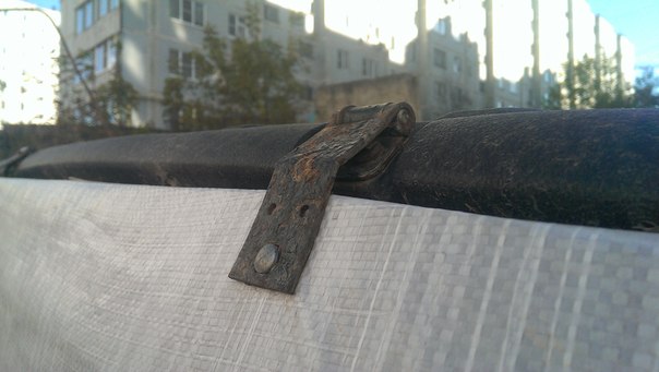

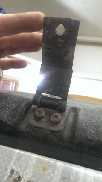

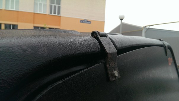

История такая: Трэкер кабрик, хардтоп. Петли заднего кунга "гуляли", в одной напай обломился. Посмотрел на вторую, на болте. Начал прикручивать стекло болтом, прикончил стекло. Стекло из оргстекла вырезали. Остался вопрос по петлям, одна так и "гуляет". Чем можно подменить, по вину деталь не бьётся.
Фотки креплю.

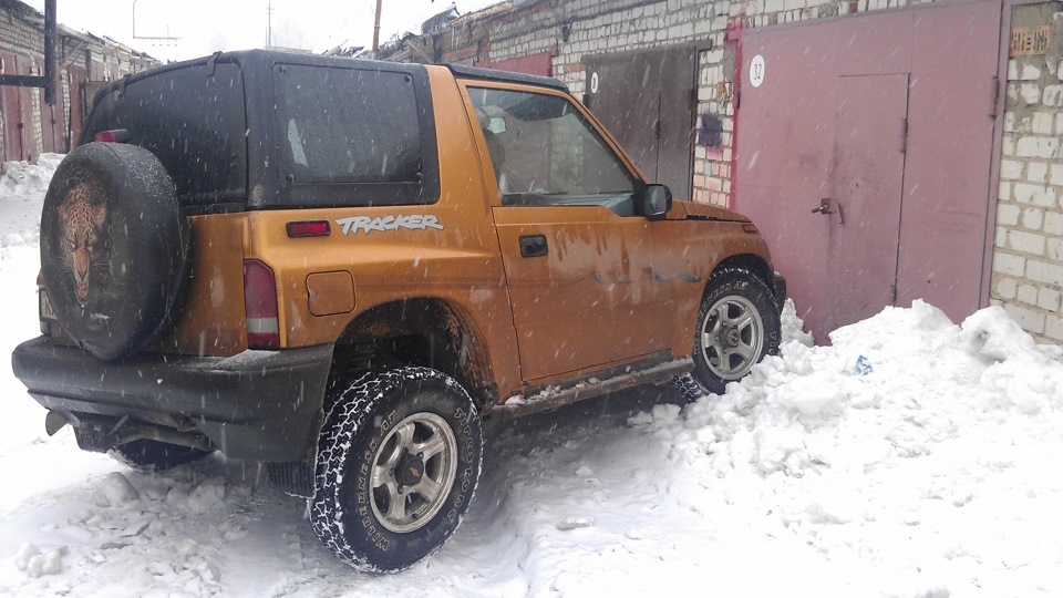

И фото общего вида задника хардтопа креплю.

У меня другая крыша и я прикрутил заднюю дверь (от крыши) намертво. Открывать ее смысла нет, все равно запаска мешает. Одна петля на пластике тоже почти лопнула.

У меня стекло прикреплено к двери (к верхней пластине двери с двух сторон прикручены пластиковые планки, между которыми зажато стекло) и открывается вместе с дверью. В твоем случае проще купить готовые петли под навесной замок (подобрать с минимальным люфтом) и выгнуть длинную часть как надо (можно по старым петлям).
