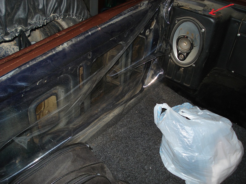

Камрады, вопрос жизни и смерти.
У кого-нибудь были проблемы с засасыванием выхлопных газов в салон при открытых окнах или части крыши над головой?
У меня просто газенваген какой-то получается(((
Когда закрыто - проблем нет.
В общем, если есть опыт, поделитесь где и как герметизировали, может есть какие-то скрытые отверстия/щели?
такая же беда. Уже смирился, вся выхлопная система исправна но всё-равно затягивает выхлоп через открытое водительское окно.
затягивает не через окно, а через заднюю дверь, там зона разрежения образуется и через все щели сосет газы в салон

Есть в машине какие-то отверстия , катался сзади , почуял запах бензина . дует из вот этих дырок , там видими должны быть какието заглушки , у меня их нет . Полость там идет по всей машине, я когда туда мовиля вливал , так он вытек с порога у переднего колеса. Как вариант - дырка в задней арке.

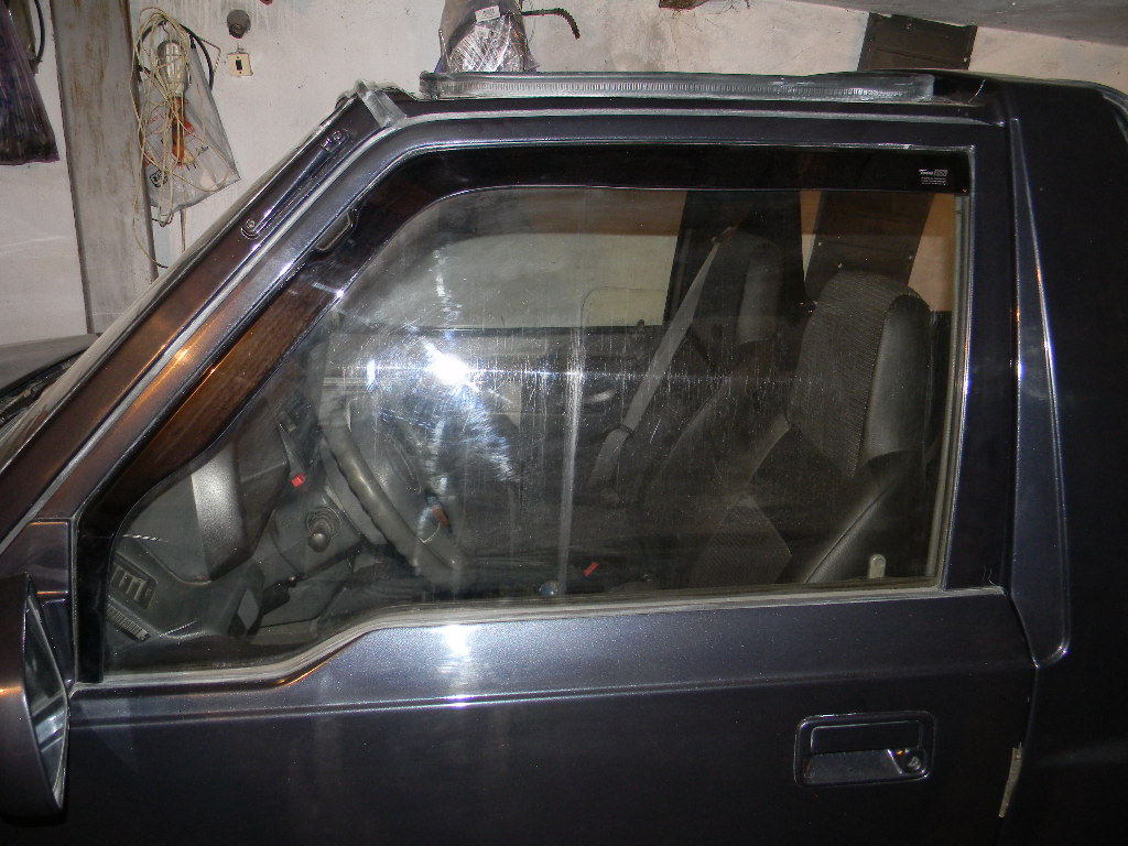

Постигла меня неудача , провалилось водительское стекло , совершенно неожиданно , на стоянке . Вскрытие показало , что направляющая с пластиковыми направляющими просто рассыпалась ( откололись куски пластика). Зафиксировал стекло в закрытом положении , на разборке нету , может кто знает какие номера китайских аналогов для этих целей ? к примеру недавно находили товрищу на БМВ эту направляющую сделанную в китае , на сузуки найти не могу.
ПС не могу картинку найти , нужна та деталь , которая ездит вверх\вниз и к ней стекло крепится 2мя болтиками.

Точно не помню, но весь механизм свеклоподъёмника близко похож на ВАЗ-2108; ОКА. Надо смотреть.

Нашел на разборке , цена 30$ (весь механизм в сборе) . правда пока не купил.

Вот я сейчас тоже задумался , Окно ходило криво , рывками , сначало пережевало трос , поменял , хватило меньше чем на полгода , и сейчас направляющая рассыпалась . При том что резинки по периметру регулярно пропшикивал палиролькой пластик\резина.
От Оки наиболее приемлимый вариант , у нее окна большие , тяжелые .
Спортивный интерес всетаки, с разборки купить успею , да и не горит , уже привых только пассажирским пользоватся.

У меня жена ездит на трёх-цилиндровой ОКЕ. Я ей покупал и ставил электро. стеклоподъёмники специально сделанные для этой авто. Так вот они вобще без тросика, там зубчатые полу-колёса и рычаги,
Обалденная конструкция. Да и стекло на ОКЕ очень похоже, даже наклон такой же как на ВИТАРЕ.
