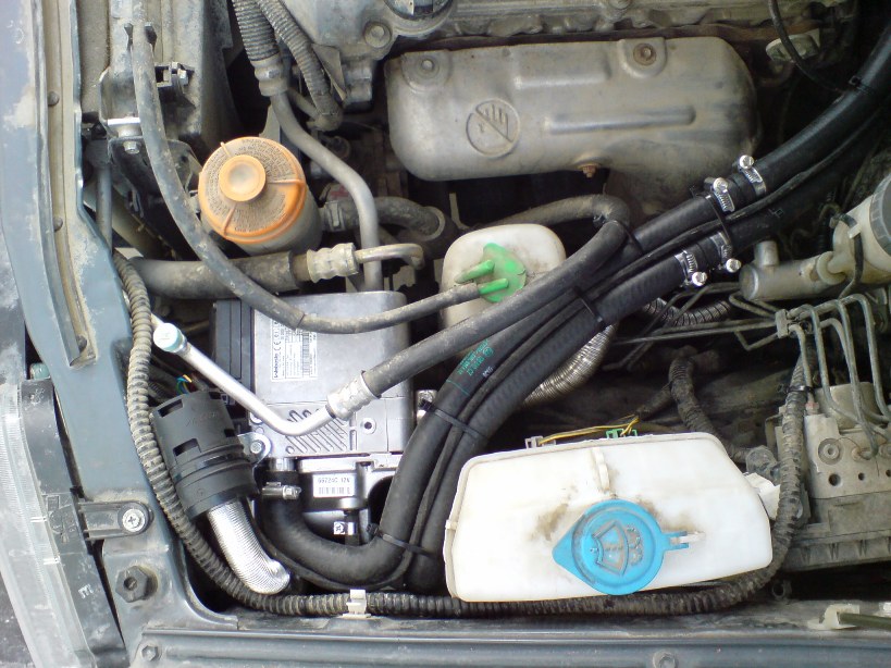

вот пара картинок
Ну и как добраться до обслуги Джимниковского подкапотного???
Если обслуга на 2 плане-то ниче...;)
А себе поставил так:(во вложении)

В джим 2008 года внутрь переднего бампера слева хорошо встает
Я бы этого не делал(Имхо);)
Хотя скорее всего изготовитель девайса(Эбер,Вэбасто) "видит",-"установочное место",-именно там...:hilarious:Именно из-за простоты установки "в тудыть"
Но ежели рассматривать Джим как ЖИП,-стихия которого и речка вброд,и наст фарами,и деревья бампером раздвигать,и т.д....
То предложенное Вами место::thumbsdown:
Ибо если учесть что стоимость(комплектного) девайса в России около-2000у.е(поправьте если ошибаюсь)
То смысл данного девайса=0(нулю)
Ибо уперся передним бампером в дерево и Баксы-бакс-на ветер
ИМХО
Долго искал(для себя!!!) это установочное место (в Джиме-леворуль!),-лучше чем на
левом брызговике,с разворотом(в случае присутствия АБС!!!) бачка омывателя поперек...не нашел...
Ибо руководствовался не только рекомендациями изготовителя,но и:
-расположить повыше!(спокойно преодолеть брод и не залить девайс)
-удобство в обслуживании Джимниковской подкапотной начинки(и не снимать для этого девайс)
-удобство и доступ к автономке для проверки,самой работы,обслуживания и ремонта(котел демонтируется+закольцевать обратно контур ОЖ=15минут времени)
-сместить автономку"глубже" в подкапотное чтобы в случае "ненароком прижался,-бампером,крылом на бездоре,-девайс не потерял работоспособность...
С Ув...
ЗЫ У мну при установке время было-не лимитировано...и крутил я котел как колобка и "тулил"-в разные "Джимниместа"...старался предусмотреть если не все...то многое...;)

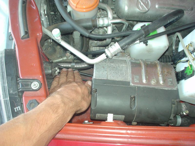

это я выложил варианты установки так сказать для размышленияЧешу репу.. Сам установил в тоже место что и у тебя только вебаста встала вертикально и ближе к фаре.:thumbsup:
Как лампочку в фаре поменять???Откручивать котел?Не-не-не

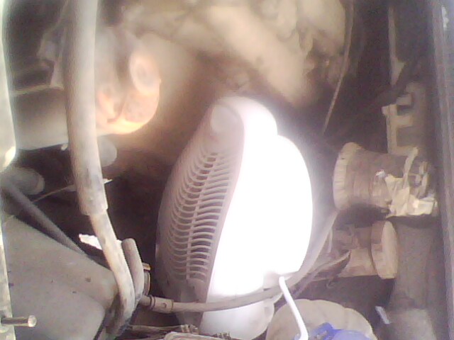

видимо не понятн написал)))) температура нагревателя и в 130С- никак не изменит срок службы антифриза.
а в приложении мегабюджетное решение)))))))))
