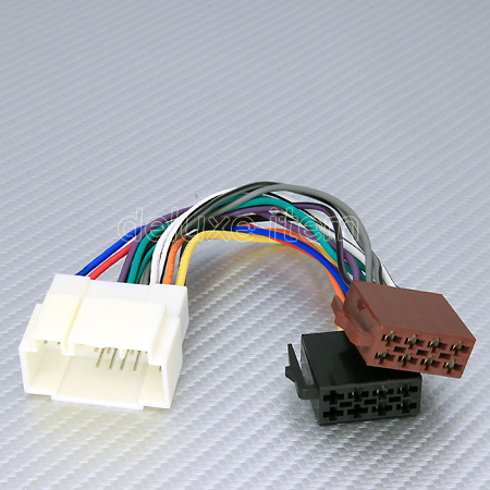

Думаю она к нашим штатным магнитолам тож должна подойти.
А кто хочет поменять на не штатную с ISO разъёмом, нужен такого типа -
для того чтоб не резать проводку на авто.
А где его взять ??

Ответ: Выбор - автозвук + шумка + головное устройство & акустика
Брал на радиорынке ,вроде от Витары точно не помню.
покупал у себя в городе в магазине, а вообще что на лиану что на хонду он одинаков, вот смотри
так что какой из этих увидешь в продаже тот и бери распиновка все равно у них одинаковая они даж называются одинаково) ток под разные бренды машин.... покупал у себя так же как и тут за 350р. ставил 1минуту) дольше бороду всю расбирал....что касается Sony - то лично на мой слух она лучше штатной, настроек звуковых до фига, вроде по начинке тоже вполне нормальна, у меня на ней посажен моноблок+саб и камера заднего хода, а разрешение экрана на соньке вообще одно из лучших и картинка кайф
