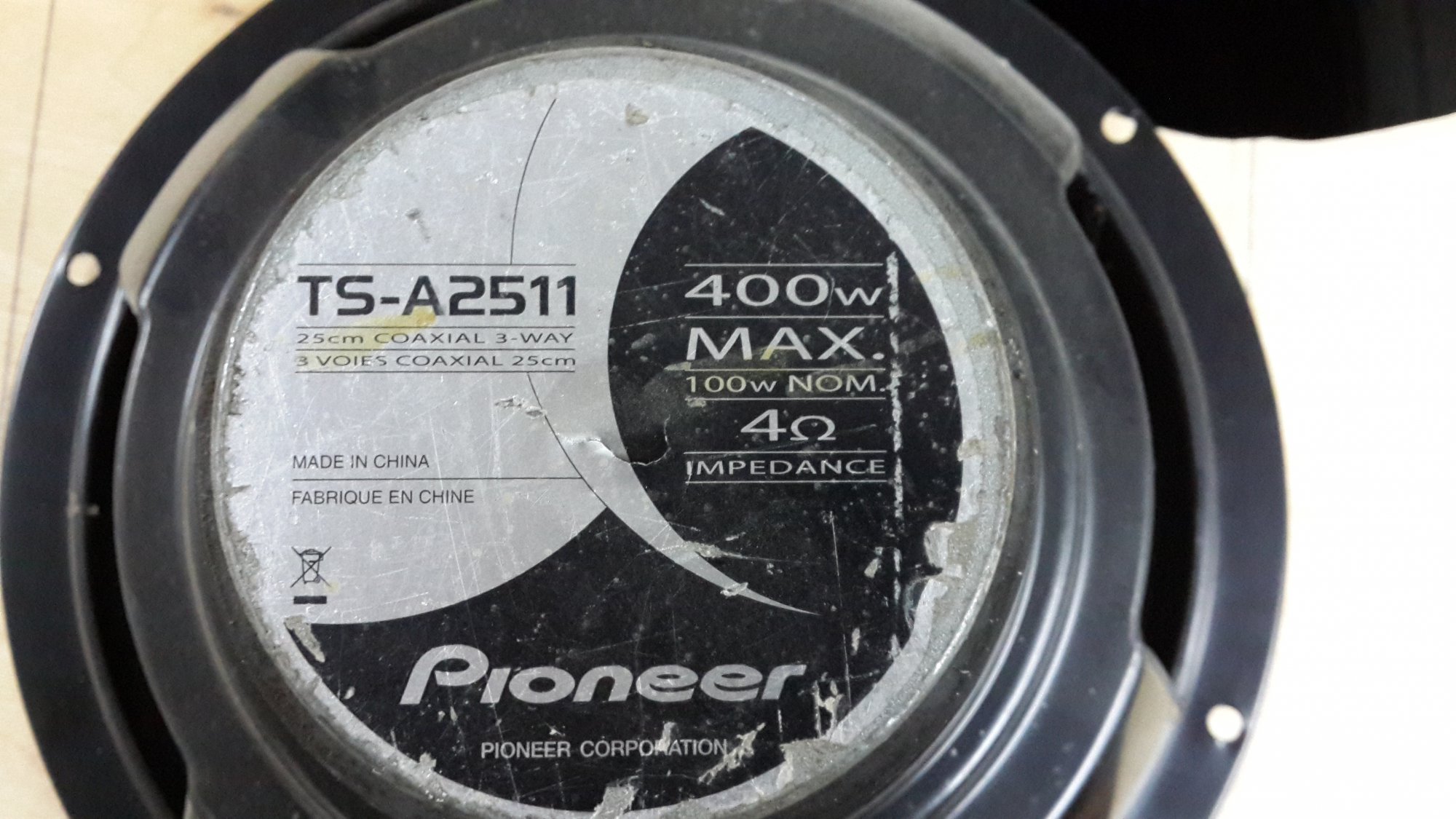

Я в принцепе так уже делал только для другой машины на фф1 универсал по сравнению с колонками установленных в штатные места ( в задние двери) звук стал на много лучше. Вчера пробовал менять задние колонки, взял PIONEER толку мало только хуже стало, думаю тоже аккустическую полку делать только не под круги , а под овал и на проставку под углом чтобы магнит в багажнике не мешался.

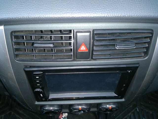

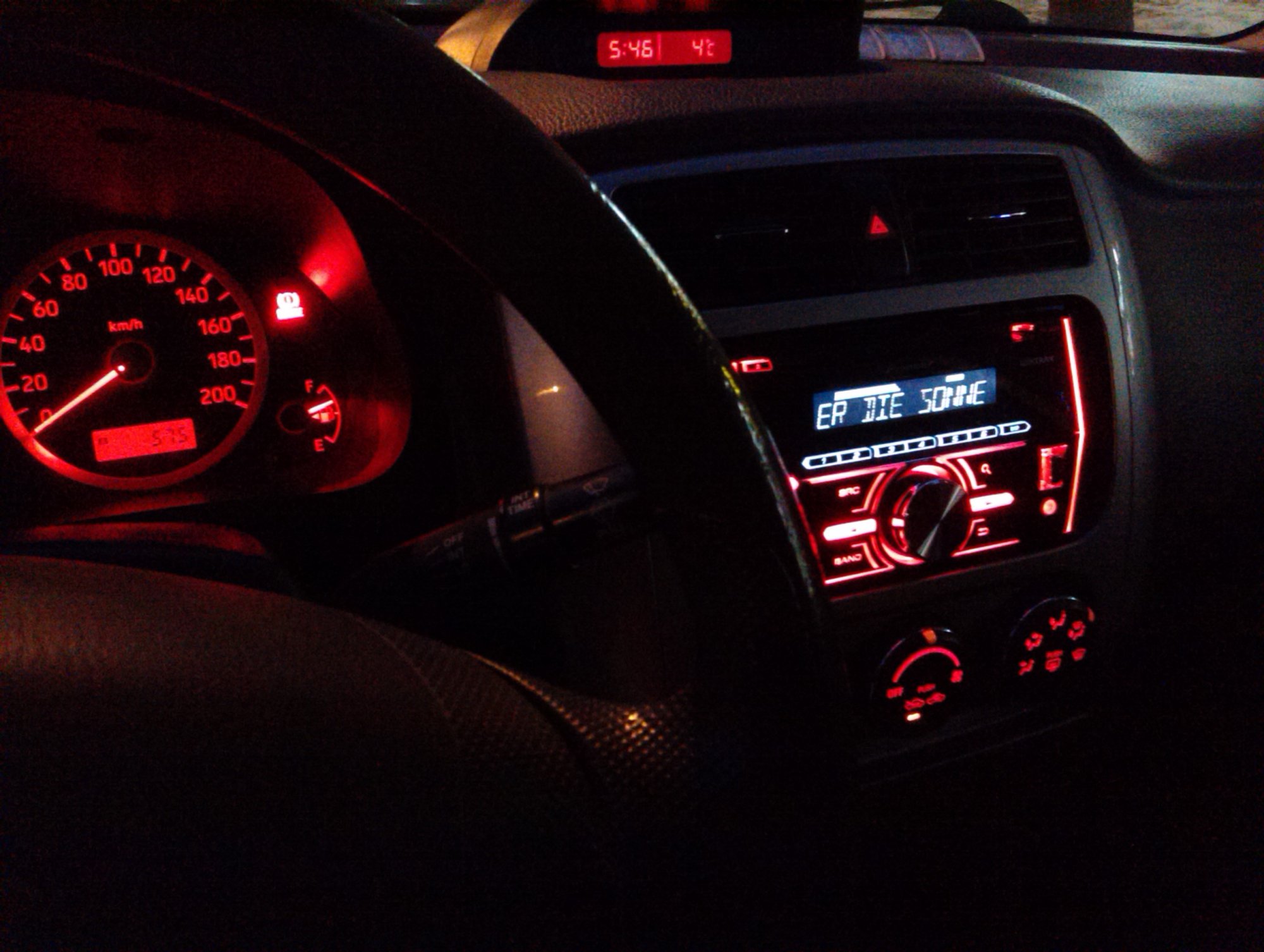

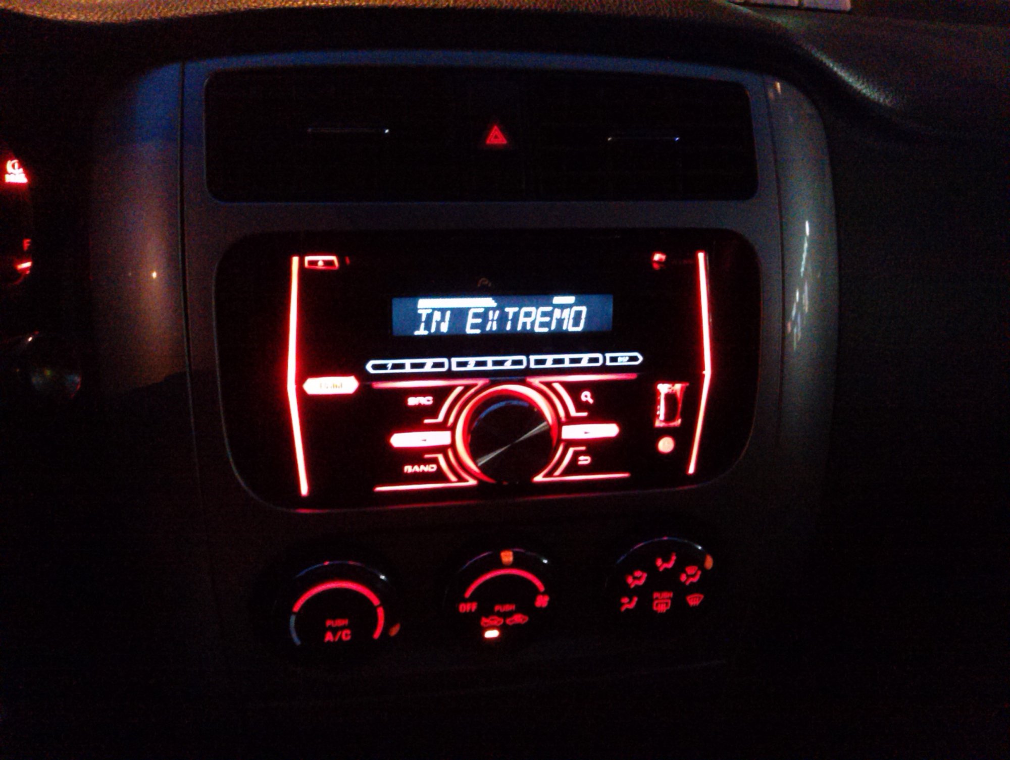

Пришла и моя очередь родную голову поменять. Поставил Пионер, впечатления- выше крыши! Даже представить не мог, что родные динамики способны выдавать нормальный звук. Частотный диапазон явно стал шире, стало слышно, наконец, пищалки. Ну и внешне смотрится красиво )) В общем, планировал и динамики менять, но пока повременю.

По креплениям подходит или нет и с боку тоже сеточку добавлял?
А интересно такая подойдет

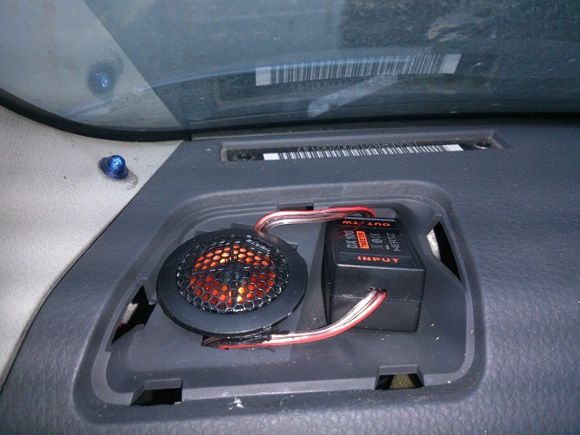

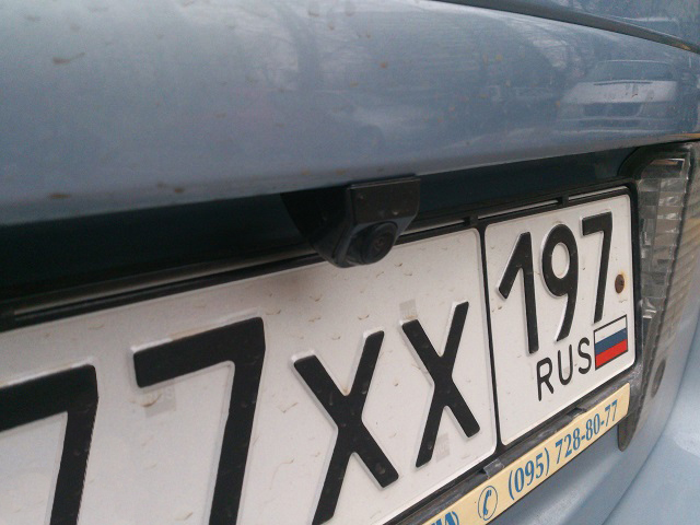

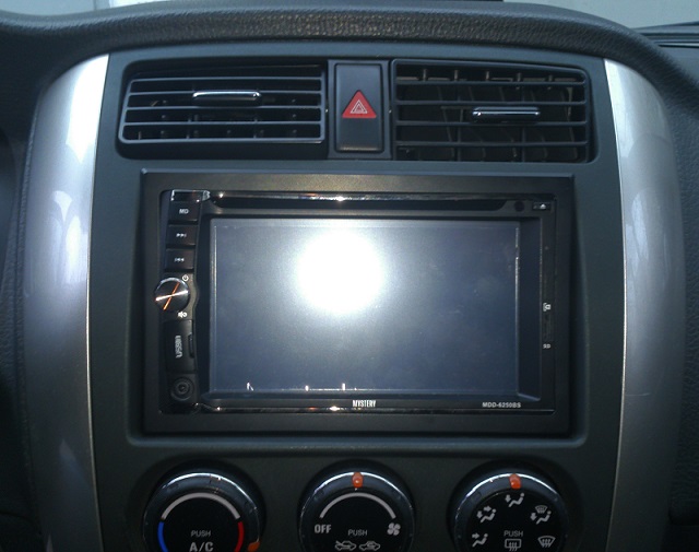

На днях поменял магнитолу, поставил пищалки и камеру заднего вида. Очень доволен.
Магнитола mystery mdd6250bs, выбирал просто - обязательно наличие блютуса и возможности подцепить камеру при минимальной стоимости. На качество звука не рассчитывал, но был приятно удивлен, после установленного прошлыми хозяевами древнего Клариона, нещадно обрезавшего верхние частоты. А благодаря твиттерам музыка теперь не в ногах звучит, а на уровне головы.
Камеру заднего вида придумал гений, хоть люди и обходились без нее добрую сотню лет, как же с ней удобно.
Не очень понравилось, как встала магнитола, со временем что-нибудь придумаю.
По креплениям подходит нормально, сеточку пока не ставил, хочу найти мелкоячеистую. Если не найду, вырежу из пластика. Тут уж, как говорится, на вкус и цвет ))

Я так понимая 2дин магнитолы все одинаковые по размерам? Если да то значит можно поставить любую магнитолу только с баков что нибуть придумать надо?
Egan
28 Октябрь 2013
Suzuki Liana
Не я не тормаз :rolleyes: просто хочу разобратся люди-же вставляли 2дин :clapping: и знают в наше место залезет любая просто с боков остаются щели и всё а верх и низ норм так? Не если так то можно заморочится с норм магнитолой а бока сеточка норм будет с мелким очком. (на молька :blush2: ) .
Что никто не даст точного ответа покупать любую 2дин или только определенной модели? Бока не проблема вариантов с заделкой куча.

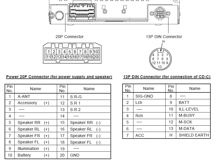

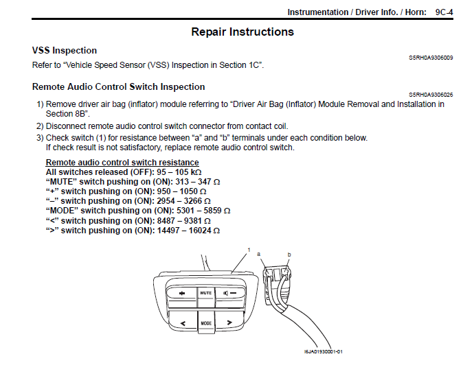

Нужна помощь! Какие провода и где с кнопок руля как работают! купил магнитолу с функцией обучения штатных кнопок а где они не пойму.
Вот распиновка штатного разъема, правда какие конкретно, сам не знаю, но там вроде всего два провода должно быть. Может кто из корифеев подскажет точнее.

Спс но у меня остались 2-а провода но какой что не понятно а расстановка вроде не так! Но все ровно спс.
Еще раз какие и где провода на управления магнитолой.

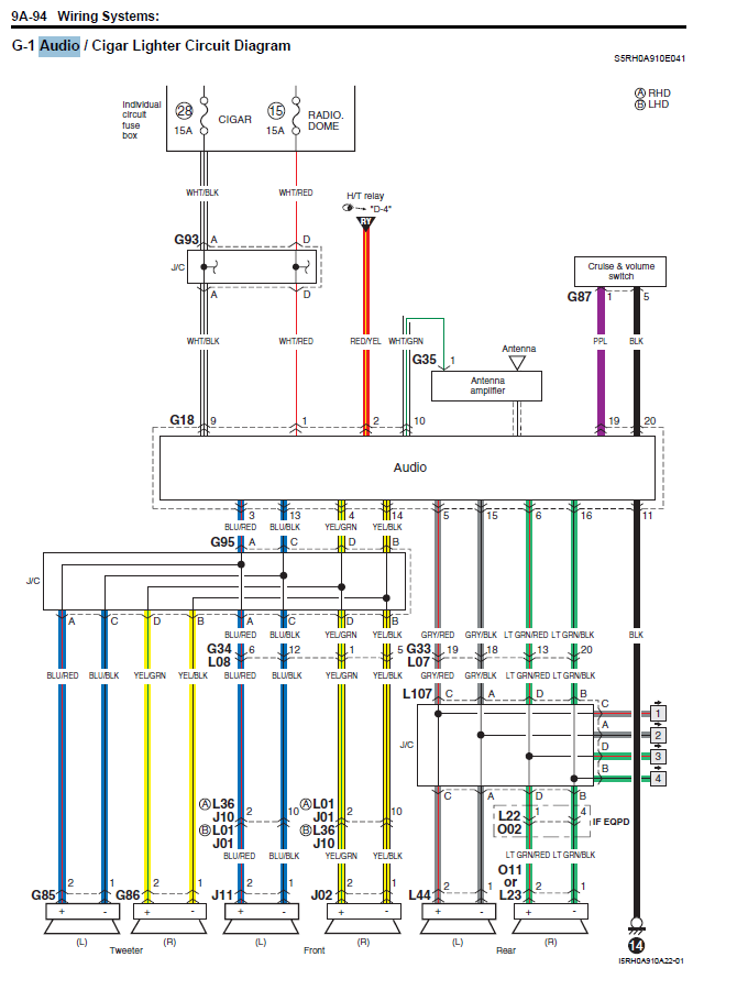

Фуфффф... кажись откопал распиновку на аудио разъем с прикуривателем
Egan

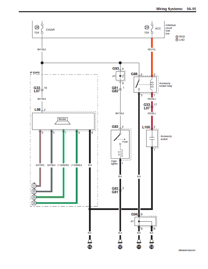

нужные тебе провода по контактам 19 (фиолетовый) и 20 (черный). Также вложил схему работы подрулевого переключателя - работает на резестивной основе , в зависимости от нагрузки сопротивления срабатывает логика в майфуне, типа что делать.
Меня единственно заинтересовала 2-ая половина схемы где указано что может стоять "Woofer" - это что значит что может быть сабвуфер?? Или вообще что это и где оно должно стоять???
