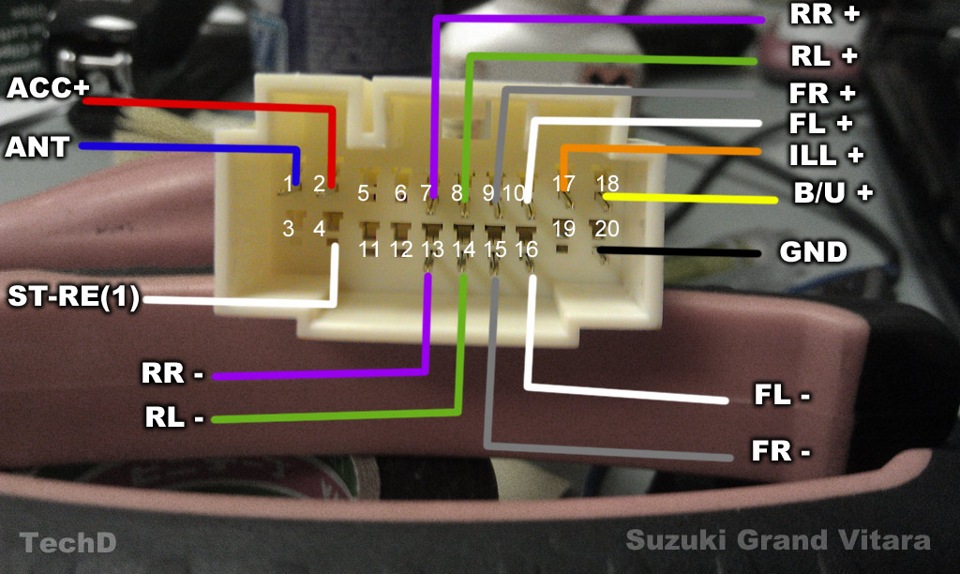

Нужна помощь! Перелопатил все схемы лианы и не в одной не нашел схемы подключения кнопок руля. может кто знает, на каких контактах разъема штатной магнитолы эти кнопки?

Спасибо. я сам все нашел. там используются три провода. магнитолу подключил PROLOGY MDN-2745T, все кнопки работают. Использовал переходник на ISO от Honda.

Ну да только я два подключил и все заработало и дальше не стал экспериментировать
имеем голову пионер 360, там используется джек для управления с руля и нужно покупать резистивный адаптер типа Зексмы, у тебя голова поддерживает управления с руля и провода на управление с руля идут в ИЗО фишке как у магнитол Мистери или фантомов? как подключил - я не понял немного

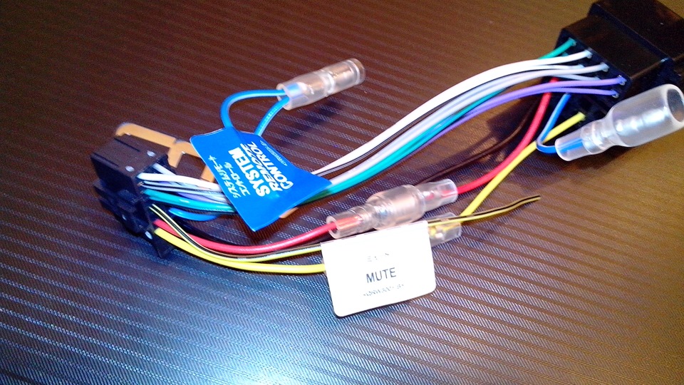

купил себе пионер 360
задумался о подключении
как правильно подключить?
имеем изо разьем - переходник на евро
на проводе который идет на магнитолу есть синий, который по умолчанию рассоединен на одном конце ремоут ( для уся как я понял) для чего этот провод? почему он не соединен изначально? кто то говорил, что если есть активная антена - надо его соединить? как сделать то?
провода из фишки выдернул и прикрутил к джеку, магнитола распознала все кнопки без переделки
