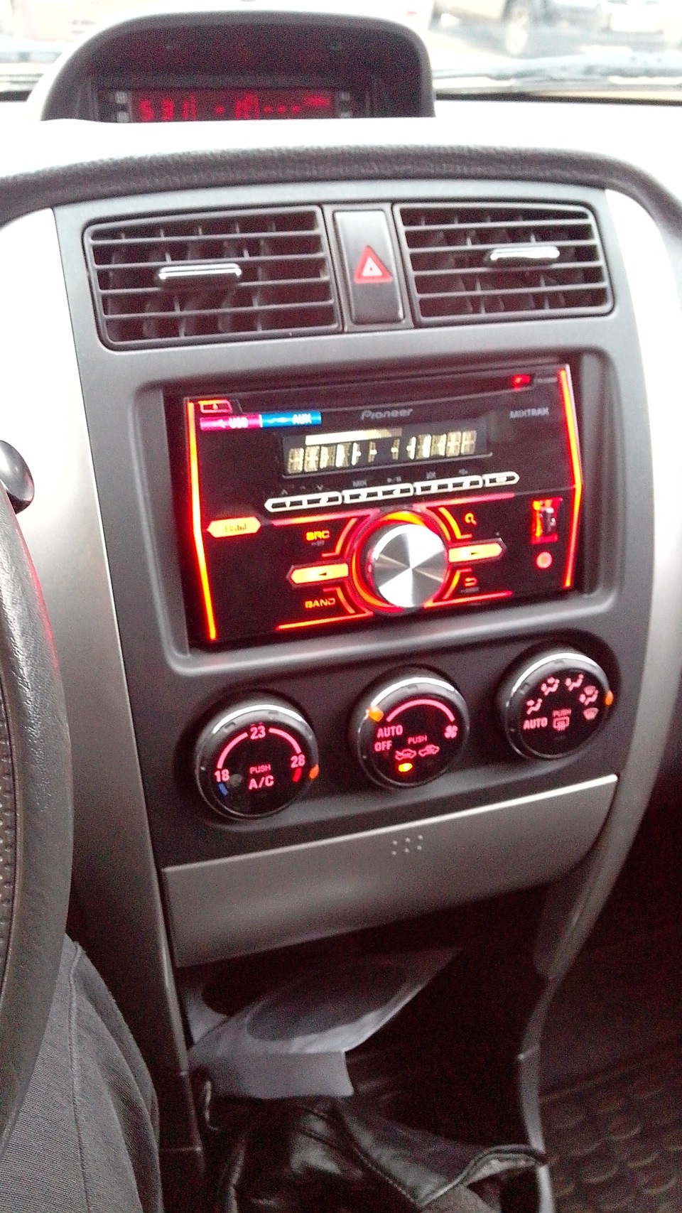

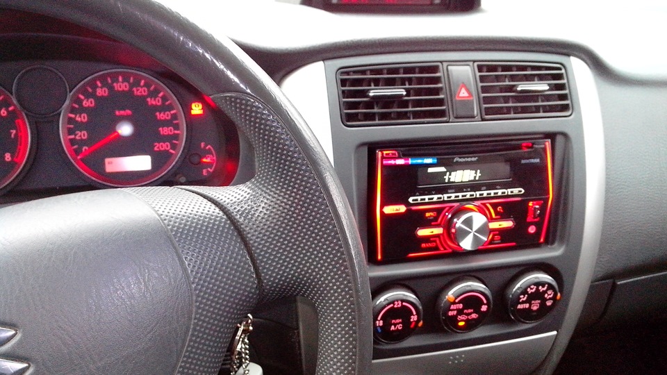

Отлично! А что не тачскрин? Дисплейчик маловат...
думал над этим, потом решил, что в машине магнитола нужна для звука а брать все в одном и с не айс звуком не хотелось, бюджет был 5-6 к.руб. за эти деньги ничего приличного не взять, одни мистери, супры и прочий Китай.
можно было взять хороший альп или пион, но это уже к 20-ке = не камильфо. Даи пионер мне по звуку пришелся по душе + антивндальный дизайн мафона )

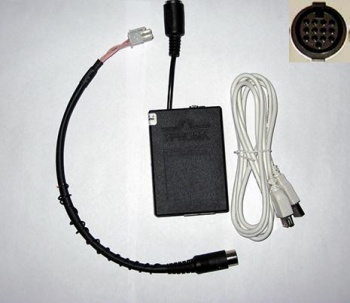

Сергей, возникает вопрос: почему тогда на нашем дивайсе от "Триома"между проводами usb и aux к носителям и штатной магнитолой стоит блочок? Боюсь, что просто провода без согласующего устройства не прокатят. Не уверен, что фотка нашего usb адаптера, но визуально как у нас.
Так через месяц и узнаем;)

Ну тут уж 50/50.
Думаю логика такая: по идее мафон должен понять что на другом конце есть девайс (якобы CD-Changer), самое простое направив по одному контакту питающие +12в для него, и если напряжение возвращаются по другому ("-" контакту) то цепь замыкается, и мафон понимая что "есть контакт" считывает с разъема CD-Changer стерео аудио сигнал информацию по трекам и техническую информацию для экрана (№диска, №трека, время трека), а сам передает управляющие команды.
На нашем девайсе при переключении в режим AUX (от внешнего источника аудио сигнала через mini-jack (разъем для наушников)) - на экране замирает вся информация, но звук есть. Прикольно играть на мобильном а звук слушать через колонки Лианы :grin:.
А дальше остается одно "НО" как подметил Luka, если мафону не требуются дополнительные цифровые команды готовности, то проводочек получится использовать как линейный вход (AUX), если же нужны доп команды то увы.
Андрей, а фото действительно нашего девайса.

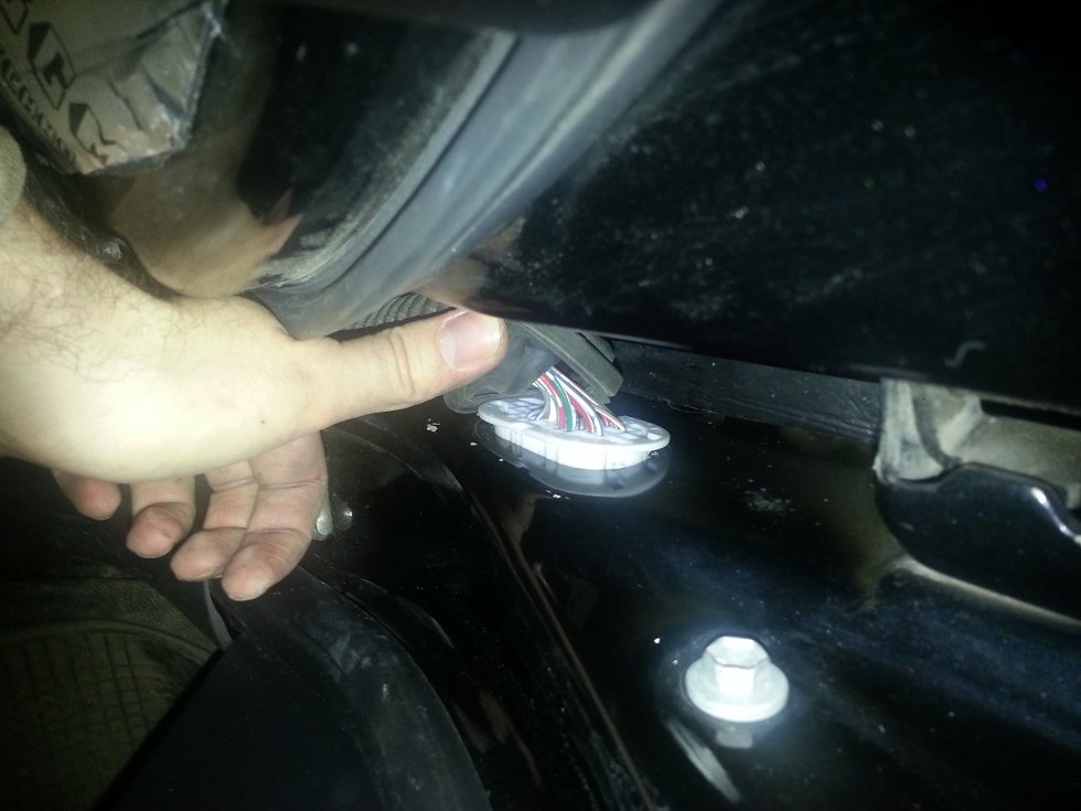

Народ подскажите, как акустический кабель проложить в передние двери???
Я думал там типа канала и по которому идет уже жгут проводов, но на переходе к кузову сделано похоже на большой разъем. ЧТо то мне кажется что придется снимать дверь. Изнутри со стороны водителя к месту прохода жгута вообще не подобраться.
Подскажите может кто прокладывал кабель:
Можно ли как то расцепить "разъем" и нужно ли снимать дверь???
правильным путём идёте, товарищ! :)
лично я ругался (нецензурно), когда прокладывал. дверь НЕ снимал. Неводительскую. Проложил аудиокабель отдельно. А те два провода, которые шли изначально для динамика, я использовал для подсветки в двери (ручку диодами подстветил и понизу сделал в пластике). Правда, в водительскую дверь я ещё не прокладывал аудиокабель. Только в пассажирскую. Вот займусь в ближайшее время доделками.
Вместо штатных аудио проводов хочешь профессиональные завести? Я бы в штатный разъем завел, в "папу" и "маму", но тогда разбирать много и дверь снимать, я когда-то на Опеле делал, но там свободные пины были.

А в разьеме свободные места под пины есть ?
Визуально есть, но чем это поможет, я хочу акустический кабель 2,5 мм2 туда протолкнуть, а он толще штатных раза в 3-4. Чую надо сверлить.
Ещё посещала мысля - увести кабель под крыло - может там есть какие технологические отверстия.
Хочу добавить, что у кузова в том месте двойная стенка.

А где и как???
КАСИК
Выручай
Подскажи, как проводка организована при переходе от кузова к двери??? Если есть фотки, то вообще было бы замечательно.

Подглядел фотографии у КАСИКа о снятии двери.
может быть и получится вынуть разъем и что то с ним намудрить (не снимая двери), но ответная часть останется в кузове и к ней не подобраться
В общем договрился со знакомы на неделе снять двери, начнём с водительской - она похоже самая геморная будет.
