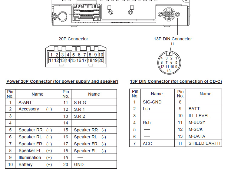

Он выглядит как два проводка в штатном разъеме магнитолы - черный вроде, номер 11 (S.R-G) в колодке, (я его прикрутил на массу) и второй, цвет не помню, номер 12 - подключил к соответствующему проводу магнитолы. Со стороны ГУ - два проводка кей1 и кей2. В идеале найти контакты которые вставляются в переходник на ISO разъем, их не хватает там. Я не нашел, сделал разъем папа/мама. Провода S.R.2 у меня нету, работает и без него. Корпус магнитолы желательно отдельно заземлить туда же куда и S.R-G.
Кан модуля у меня не было, магнитола универсальная, есть модели заточеные под конкретную модель - к ним есть. Но на лиану штатной магнитолы редповер не делают ((( Да и кан шины на лиане нету.

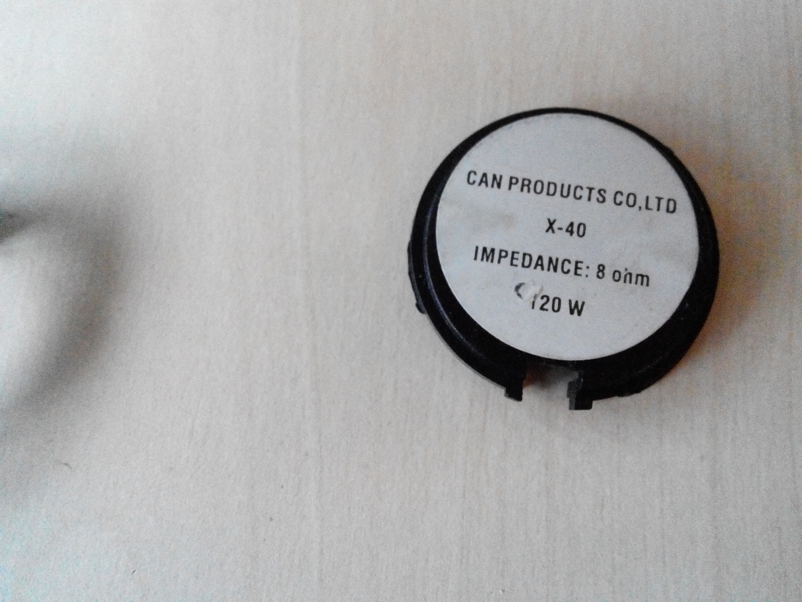

Пока наметилось непрекращающееся безденежье, скрутил с компьютерных колонок Свен твиттера, штатных не было в машине. Стало звучать гораздо лучше!!! (ну, в машине лучше, в компьютерных колонках хуже конечно).
ЗЫ в магазинах автомузыки за самые ёвый твиттера Мистери просят тысчу(((

Вы (пардон) где такое видели, чтобы в ИЗО разъём включались проводки ДУ ? Можно пример какой нить магнитолы? Нафиг они там не нужны.
из кнопок лианы выходит 3 провода. Причём один "масса" и 2 сигнальных. По номиналам сопротивлений (если правильно помню) они одинаковы.
В общем, нужно смотреть на магнитоле, которую чел хочет вставить. Есть у неё вообще функция управления ДУ через кабель (резисторы) ? И смотреть номиналы, которая она требует. И далее есть 3 способа. Тупой (без денег, но результат вряд ли, если повезёт) , навороченый (и за 2000-3000 тыс) и самоделкинский (бесплатно, без денег, но руками).[DOUBLEPOST=1438950582,1438950236][/DOUBLEPOST]
А как выглядит штекер key1, я так понимаю на подоби штекер 3,5 джек или я ошибаюсь? у вас в комплекте шёл какой нибудь кан модуль для подключения штатных кнопок?
там нет никакого CAN. Там резисторное управление (оно вообще то и лучше и надёжнее. да и рукоделить сильно проще и дешевле).
и нет там никакого ОТДЕЛЬНОГО штекера (провода 3шт) стоят в колодке родной магнитолы. Из можно отрезать и хоть на штекер повесить (свой любой по вкусу), хоть на скрутке делать

А твиттера от колонок подключал напрямую или через кроссовер? Я когда твиттера ставил пробовал сначала без кроссов - звук намного лучше чем с ними (для моего уха), но вроде как в таком режиме они помрут быстро. Пставил с кроссами. В далекой перспективе установка компонентной акустики. Хотя в принципе и штатная устраивает.

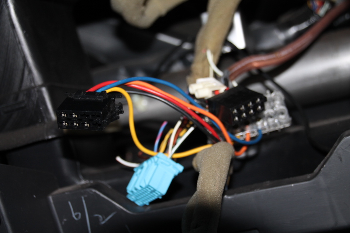

ну вот на фото штатный разъём магнитолы (голубой), а рядом ISO. Я сначала хотел купить переходник (12 евро чтоль). Потом посмотрел на разъём, посчитал провода и ....понял, что достраивать и резать всё равно придётся. Ну, во-первых,в изо разъёмах ни одного производителя не припомню в колодке ДУ управление проводом. И это несмотря на то, что до сих пор НЕ договорились о едином стандарте раскладки (распиновки) этого евроразъёма. ТО есть по факту даже при наличии ПУСТЫХ пинов (из 8шт) на вашей магнитоле, вам придётся разобрать магнитолу и там заводить (паять) со штекера ду на штекер ИЗО? Это сложность несоизмерима с перерезать 3 провода (см моё фото). Не говоря уж о риске перепутать чего и спалить (иль последующий хозяин задумает магнитолу менять.... тож сюрприз).
С твиттерами вы совсем повеселили. Это как лампочку на 12 вольт в розетку 220 включать. Пробуйте!
Вообще-то говоря кроссовер это фильтр (в простом варианте 1 конденсатор), который отфильтровывает средние и низкие частоты ( в виде электрического сигнала!), которые твиттеру мягко говоря противопоказаны. Тут нет лучше -хуже. Тут может стоять лишь вопрос- КАКОЙ фильтр и КАКОЙ твиттер (выбрать).

переходник это всё здорово,но это для тех, кому играет и ладно. А при ближайшем рассмотрении оказывается, что и магнитолы имеют некоторые функции, которые стоило бы задействововать (ну, например датчик скорости (в колодке оригинальной его нет), или вот ДУ управление. Переходник это кастрированная версия. Даи к тому же это всегда мотня и куча штекеров, которые не всегда хотят там сзади помещаться и магнитола не лезет в своё место до конца.
Сейчас я определился с техникой (это Сони с блутусом), у неё 2 Изоштекера, Вот отрежу провода и припаяю нормальные штекеры Изо под её раскладку. Причём + (плюс) я возьму не с колодки, а протащу провод отдельно потолще (ну, может кто скажет я перестраховываюсь, но мне проводок тонковат позался, и ещё заметил, что на полной громкости притухала подсветка на другой магнитоле). В общем, лучше перебдеть :) . Для ДУ в Сони стоит штекер 3.5 мм джек (как на наушники и пр). В общем такого добра у каждого дома полкило.

1. подключить твитер. Это значит- а)подобрать тот, который понравится по тембру звучанию (методом подключения разных) , б) правильно его согласовать (раздел частот между ним и основным. подбирается экспериментально фильтром), в) возможно поменять фазу на 180 градусов, ведь он направлен в стекло и мы слышим отражённый звук (меняется+ и - и слушается как лучше).

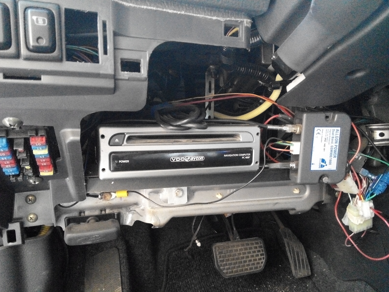

А вот для желающих наращивать музыку вот место на фото (под рулём). У меня там жил модуль навигации, автомобильный телефон нокия с блутуз и усилитель GSM телефона. там много места, если грамотно организовать. Туда можно аудиоусилитель для динамиков как минимум поставить. Я вот раздумываю туда даж минисабвуфер поставить, если творчество не оставит меня.
и да,спасибо " Касик" (он запчасти продаёт),рамка 2 дин приобретена у него! :)
В Германии не смог купить так запросто. Это не реклама,это просто огромное спасибо.

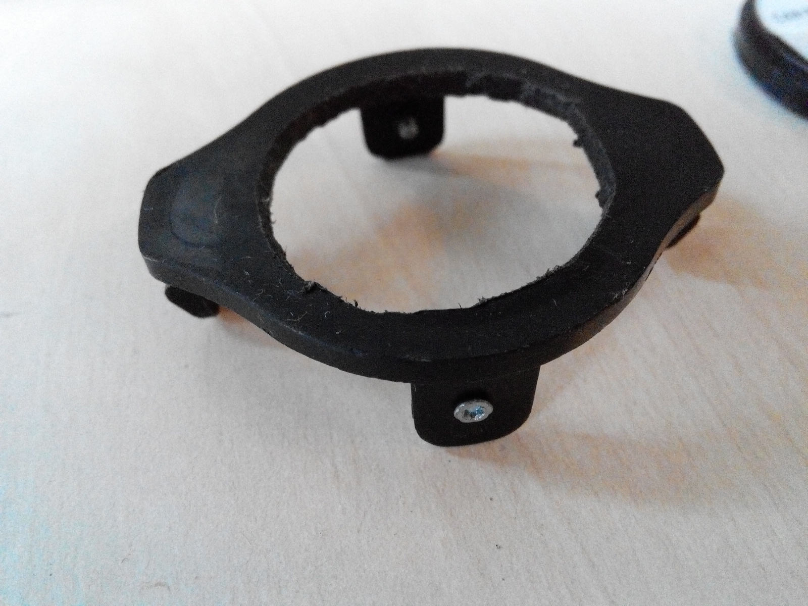

вот пожалуйста, как и обещал. Пищалки, которые продаются отдельно парой "готовые к употреблению". Я поддел заднюю крышечку и , как вы видите, там конденсатор впаян. То есть такую пищалку можно смело цеплять ПАРАЛЛЕЛЬНО главному динамику. Она не сгорит и будет "цыкать", воспроизводить свои высокие частоты.
пысы-но внимательно, далеко не все пищалки (и по умному и не дожны) имеют уже впаянный кондёр и включать их без какого-либо фильтра непозволительно-сгорят. Потому лучше всегда в этом факте убедиться.[DOUBLEPOST=1440806371][/DOUBLEPOST]
[DOUBLEPOST=1440806780][/DOUBLEPOST]
и ещё по поводу крепления пищалок. Прямо под этой сеточкой у стекла в Лиане находятся ЗАГЛУШКИ. См. фото. В заглушке в середине я вырезал ножом дырку, пластмасса мягкая, подойдет любой нож. И винтиками с боков закрепил пищалку. Затем лишь вставил заглушку на место! и как будто так и было. Большинство пищалок по размеру позволят это сделать. Пищалка на фото подошла туда вообще идеально. Кабель под сеточкой уже стоит. Разъём можно отрезать, а можно к кабелю пищалки припаять 2 штырька и воткнуть в разьём. Также рекомендую поменять местами штырьки (так вы будете меняь полярность, возможно поменяв фазу удастся получить более качественное звучание (это уже ухом слушать). Но в любом случае полярность должна быть у двух пищалок одинаковым образом установлена в разъёме.
