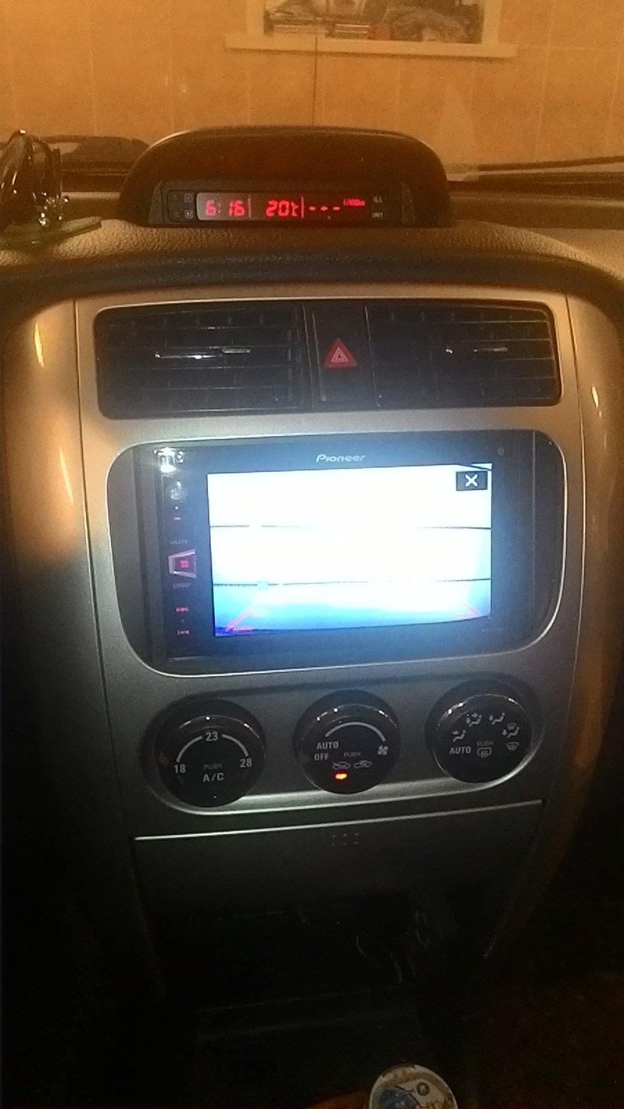

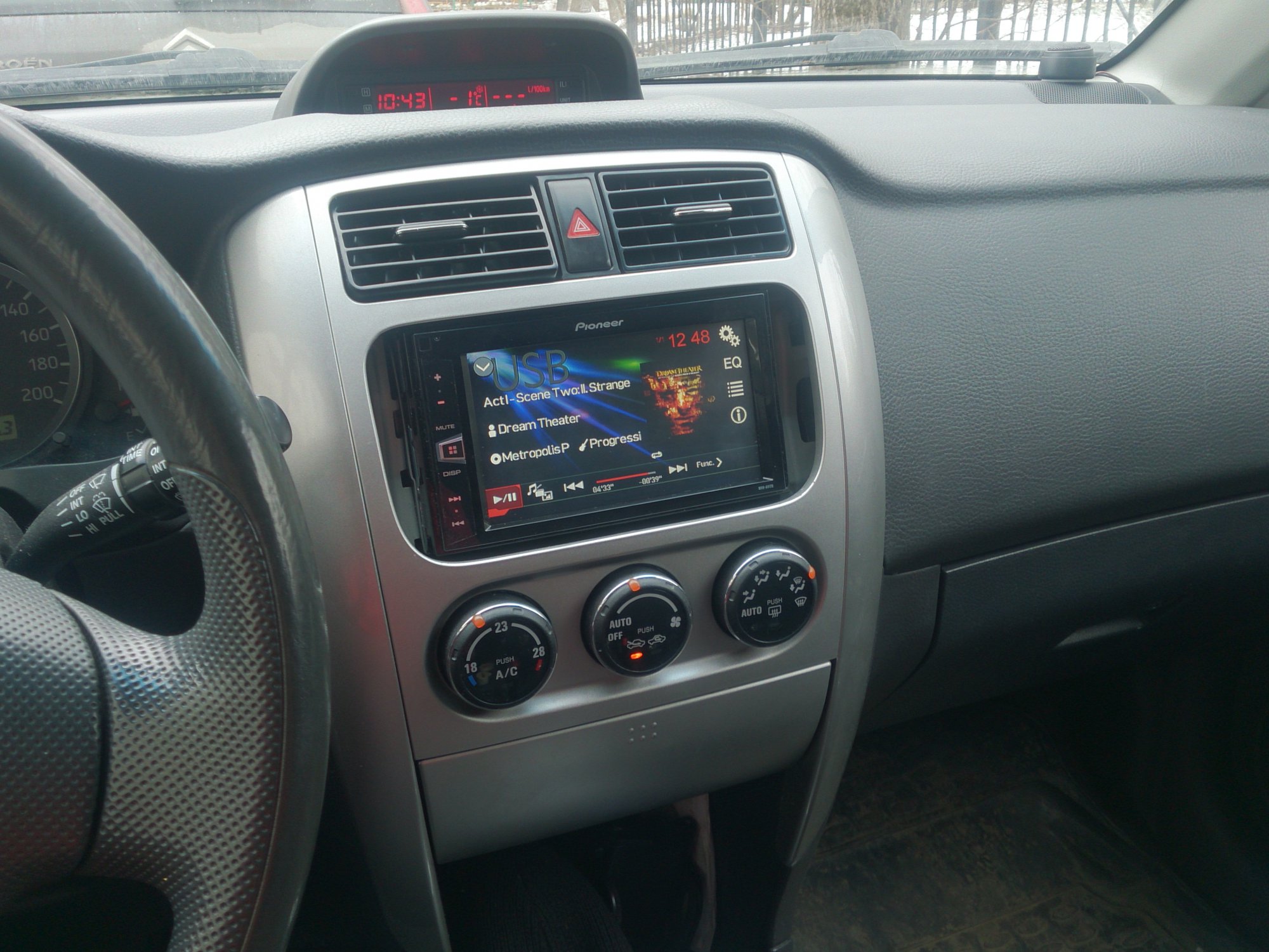

Сделал подарок жене к новому году - Поставил ПионерMVH-AV270BT, с камерой заднего вида ,блютусом и тд

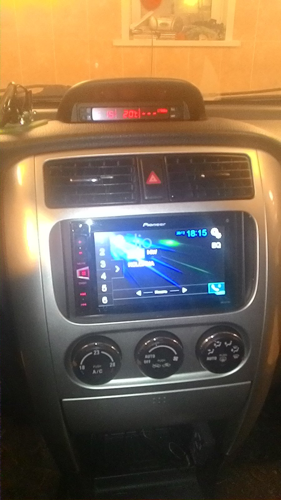

Очередной раз отмыв кровь из ушей от штатного звука(из фм трансмиттера), таки собрался с мыслями и поставил другую балалайку
выбор пал на пионер модели av170, радио я слушаю редко, а навигацией пользуюсь на телефоне
конечно хотелось чтобы регулировка громкости осуществлялась колесиком, но удобство интерфейса и скорость его работы пересилили(цена разумеется тоже)
спустя неделю даже на секунду не возникло мысли что сделал это зря
штатные динамики наконец "ожили"(кроме них стоят простенькие твиттеры за 500р)
звук, как писали выше, появился в принципе: четкий, богатый, как-будто стал слышать в три раза больше разных частот
из настроек включил тонокомпенсацию низких частот и немного поиграл эквалайзером.
установка проблем не вызвала вообще
переходник исо-штатная проводка куплен в ближайшем магазине за 450р

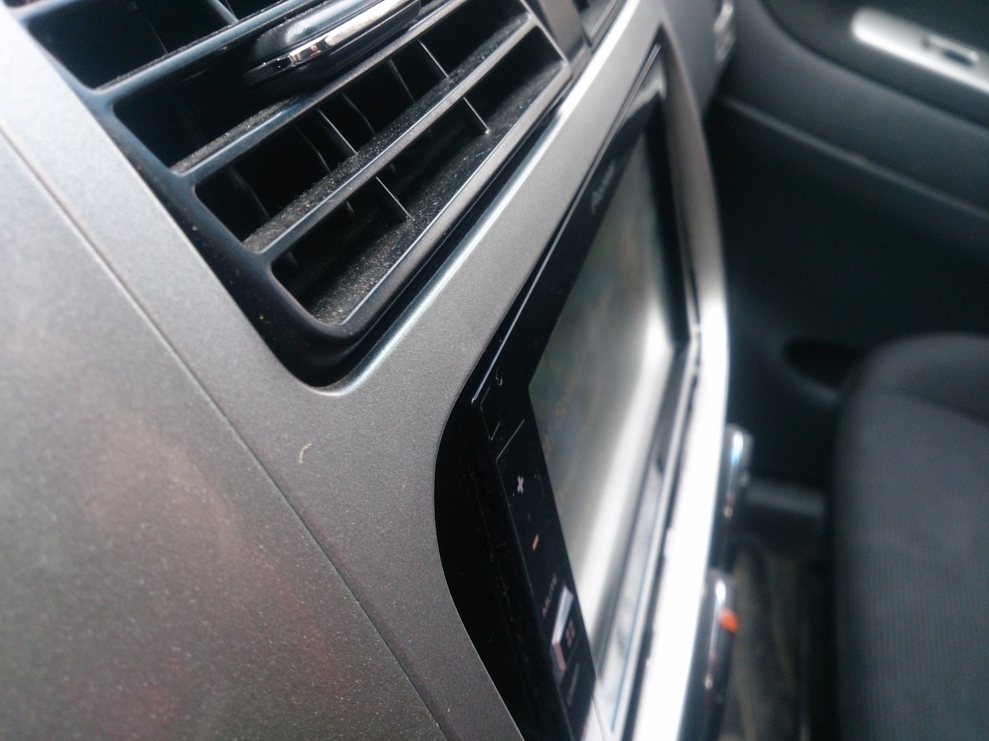

по поводу переходной рамки или какого-либо закрытия дыр по бокам, думаю что оставлю как есть, мне не мешает и отвращения вид тоже не вызывает
кроме того появилась проблема плоскость магнитолы и плоскость центральной консоли не совпадают DSC_0123.JPG

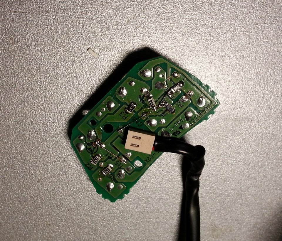

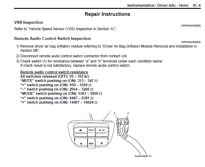

что касаемо кнопок "на руле", соглашусь что они не очень удобны, но летом при наличии свободного времени подумываю вскрыть и перепаять резисторы на те которые понимает голова
если кто-то думает менять или нет упираясь в переходную рамку, советую менять... стоит того!

Честно говоря настолько привык к кнопкам на магнитоле, что переделывать пульт передумал, да и при продаже с родной головой не надо будет паять обратно.
Сопротивления которые понимает Пионер вроде есть в самой инструкции(на их сайте точно), думаю в целом не составит труда перепаять

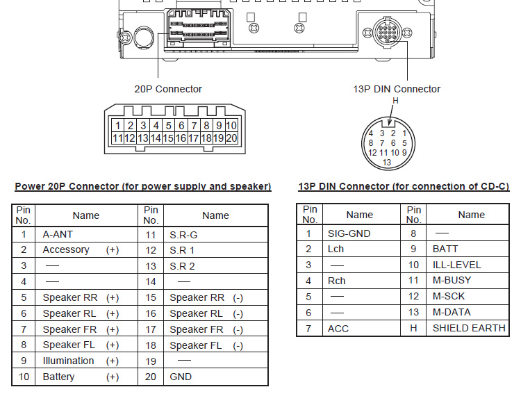

Уважаемые знатоки автоэлектрики, в предверии установки головного устройства хотел задать несколько вопросов т.к. есть провода не входящие в колодку 1) Куда цеплять провод "Reverse"для камеры заднего вида, я имею ввиду тот,который дает сигнал на включение трансляции на монитор от селектора АКПП в положении "R"? 2) Зачем и куда надо цеплять провод "Brake"? 3) Куда цеплять провод "P.Cont" 4) Есть два провода "Steering wheel ground" и "Steering wheel". Понимаю, что скорее всего это на подрулевые клавиши. Какого цвета у Лианы провода для них? Остается, правда еще три провода: коричневый с черной полосой без обозначения, синий с белой полосой без обозначения и белый с розовой полоской с обозначением, но только китайскими червяками. ХЗ куда их. На Импрезе это головное работало без использования вышеперечисленных проводов, я тупо взял ISO переходник субару, обрезал и сколько было на нем проводов, столько и прицепил к косе головного, остальные заглушил. А на Лиане хочу и камеру подключить и чтобы кнопки на руле работали и т.п. И вопрос дилетанта: у нас на колодке под динамики 8 проводов на + и -, а как пищалки запитаны?

Провод на включение камеры - проще всего к + лампочки заднего хода. Особенно если камера в рамке номерной или где то рядом. Провод примотать к видеокабелю камеры и к магнитоле. Желательно предохранитель добавить рядом подключением, вдруг перетрется.
Провод брейк - к ручнику или на массу. Это блокировка просмотра видео в движении.
По подрулевым - страницу назад схема есть. И описание как я делал. Но тут надо инструкцию по магнитоле читать, не все резистивные кнопки поддерживают.
Пищалки запитаны от передних динамиков, провода выведены, но кроссоверов нет. В комплекте с твиттерами должен быть кроссовер, через него и подключать. Я в магазине видел твиттеры со встроенным кроссовером. Тоже вариант.

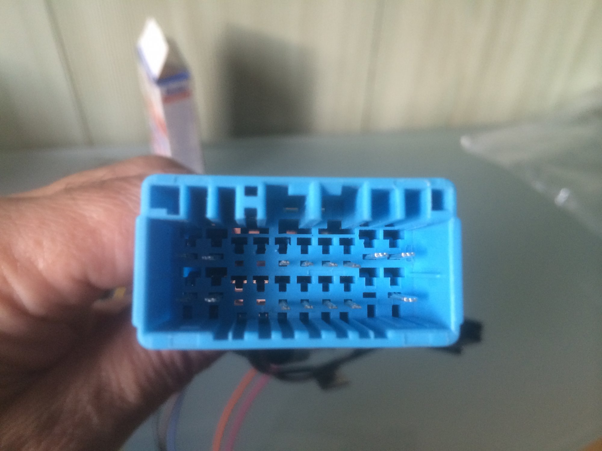

В коробке головного устройства, о котором я говорил было 2 шлейфа, один без колодки-я его на субаровский переделал с помощью ISO переходника. А вот второй оказался лиановский. Не зря они написали на своем сайте. Я на него и не посмотрел поначалу, а сегодня достал и сравнил с нашим. Все совпадает, кроме рулевых кнопок немного: На нашей схеме 11 лапка-S.R-G, 12 лапка-S.R 1, 13 лапка S.R 2. У меня 11 лапка закольцована с 20 лапкой Ground, туда же и провод Brake заходит. 12 лапка-Steering wheel, 13 лапка пустая. И пять проводов от головного остаются вне лиановской колодки: Reverse, Steering wheel ground, P.Cont и два не подписаны. Становится по-понятнее. Кроме нескольких вопросов: 1) В автомобиле 13 лапка задействована в реальности? 2) Куда совать P.Cont и надо ли его вообще трогать? Повторюсь, это головное отлично работало на субару с проводами, которые есть на ISO переходнике, 12 штук всего, антенну не цеплял.
SMax
11 Январь 2015
Киров
Suzuki Liana 1.6 4wd 2006 107 л.с.
Ну получается все правильно. И srg на массу подключен и брейк. 13 провод отсутствует (у меня по крайней мере), реверс - на плюс лампочки заднего хода. Это проще когда камеру ставить подключить.

А P.Cont для чего. Нутром чую, что не нужен.
SMax
11 Январь 2015
Киров
P. Cont - power control, управление усилителем. Если усилителя нет то соответственно не нужен.

Спасибо, значит внеколодочные провода просто заизолирую, кроме реверса до установки камеры. Камеру, лучше у спецов поставлю. Там и подберут соответствующую и установят квалифицировано.

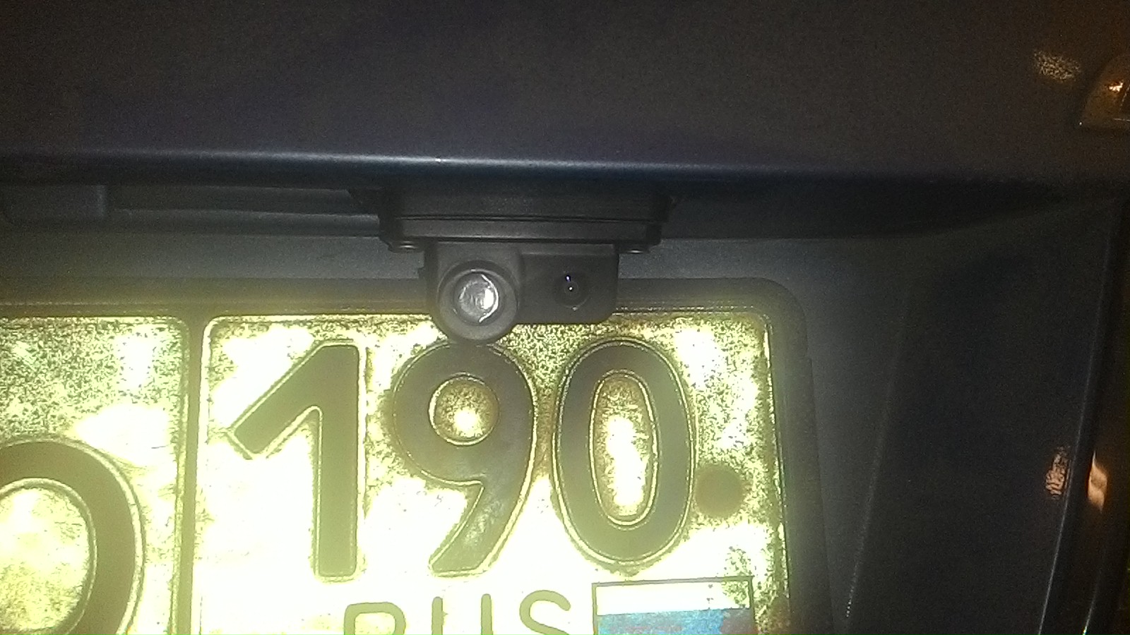

Если за стеклом ставить, выбрать проще. А если снаиужи - лучше взять в рамке номерной. Я вот пожадничал. Решил сам в рамку инсталлировать. Пришлось сверлить немаленькое отверстие в двери за номером. Зато получилось незаметно, только линзу чуть видно. Работа радует, столбики низенькие видны при парковке.

Технически - ничего сложного. Питание камеры к лампочке зх, сигнальный провод и плюсовой проводок к магнитоле. Я по потолку прокладывал, выход пучка проводов из двери сверху, так и потянул, потом по передней стойкой и к магнитоле.
а линзу часто приходится протирать?
SMax
11 Январь 2015
Киров
Не особо. В дождь естественно забрызгивает... Но достаточно просто пальцем провести и все снова прекрасно видно. Если забрызгало не слишком сильно - видно, но как в тумане.

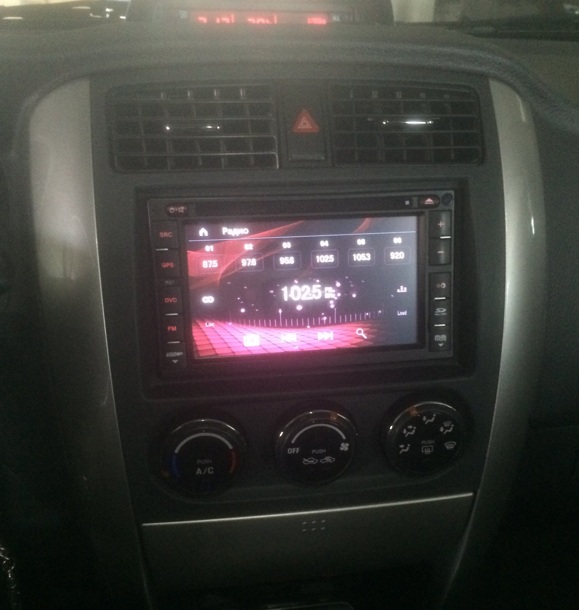

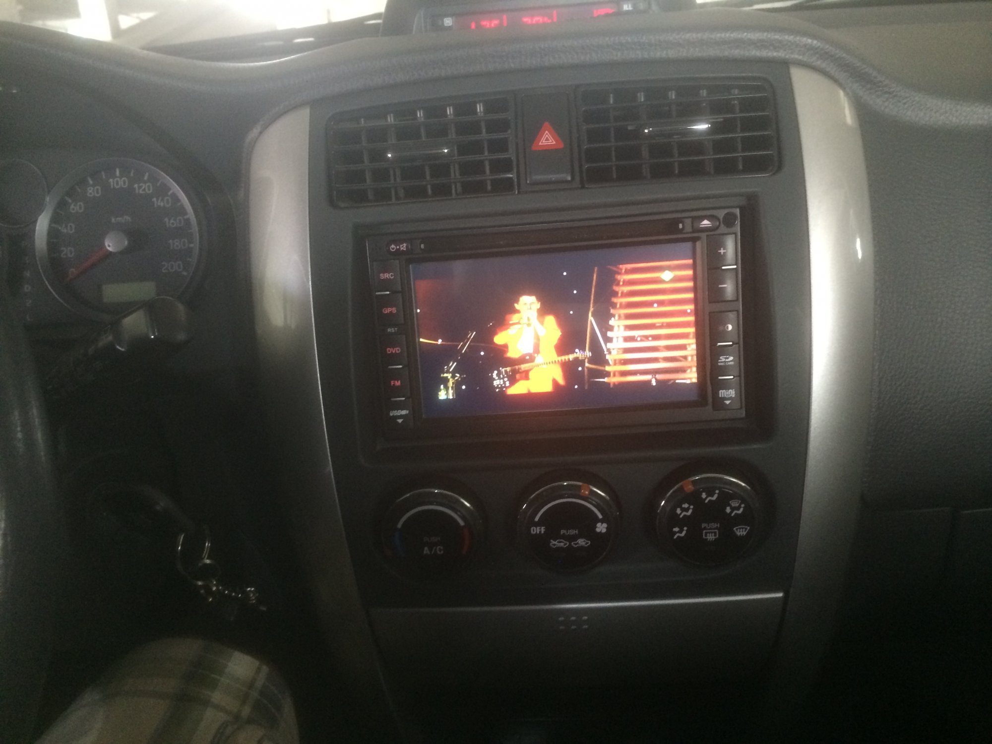

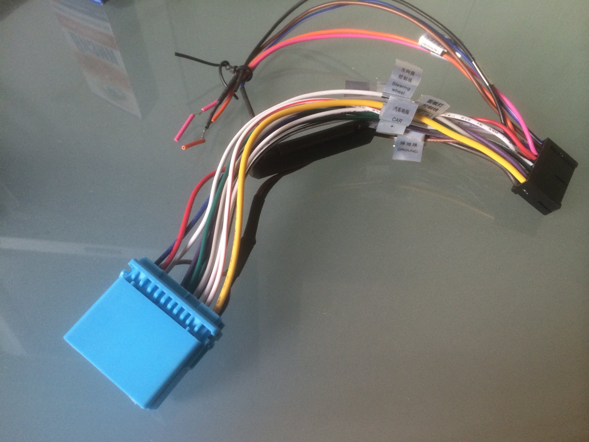

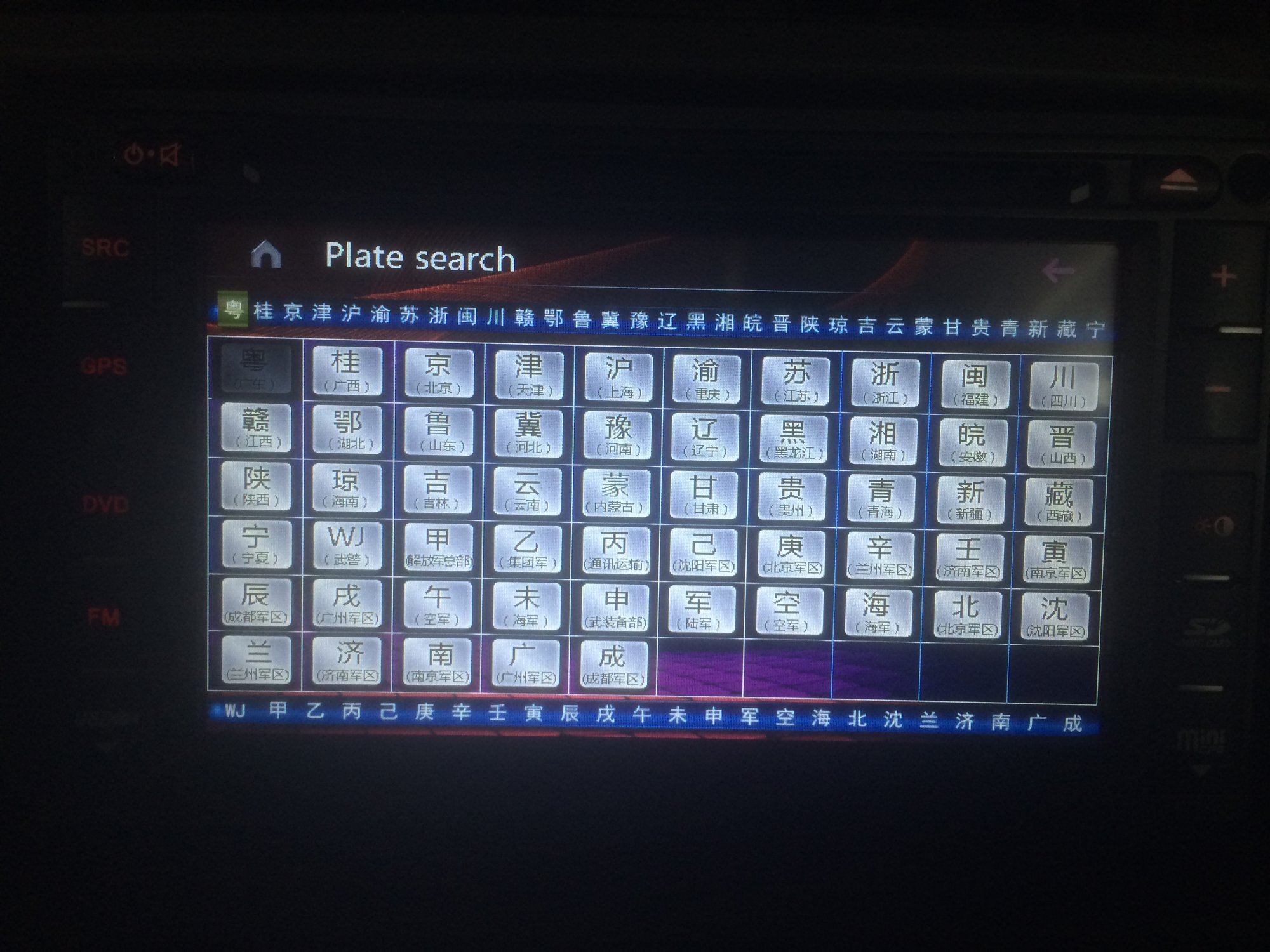

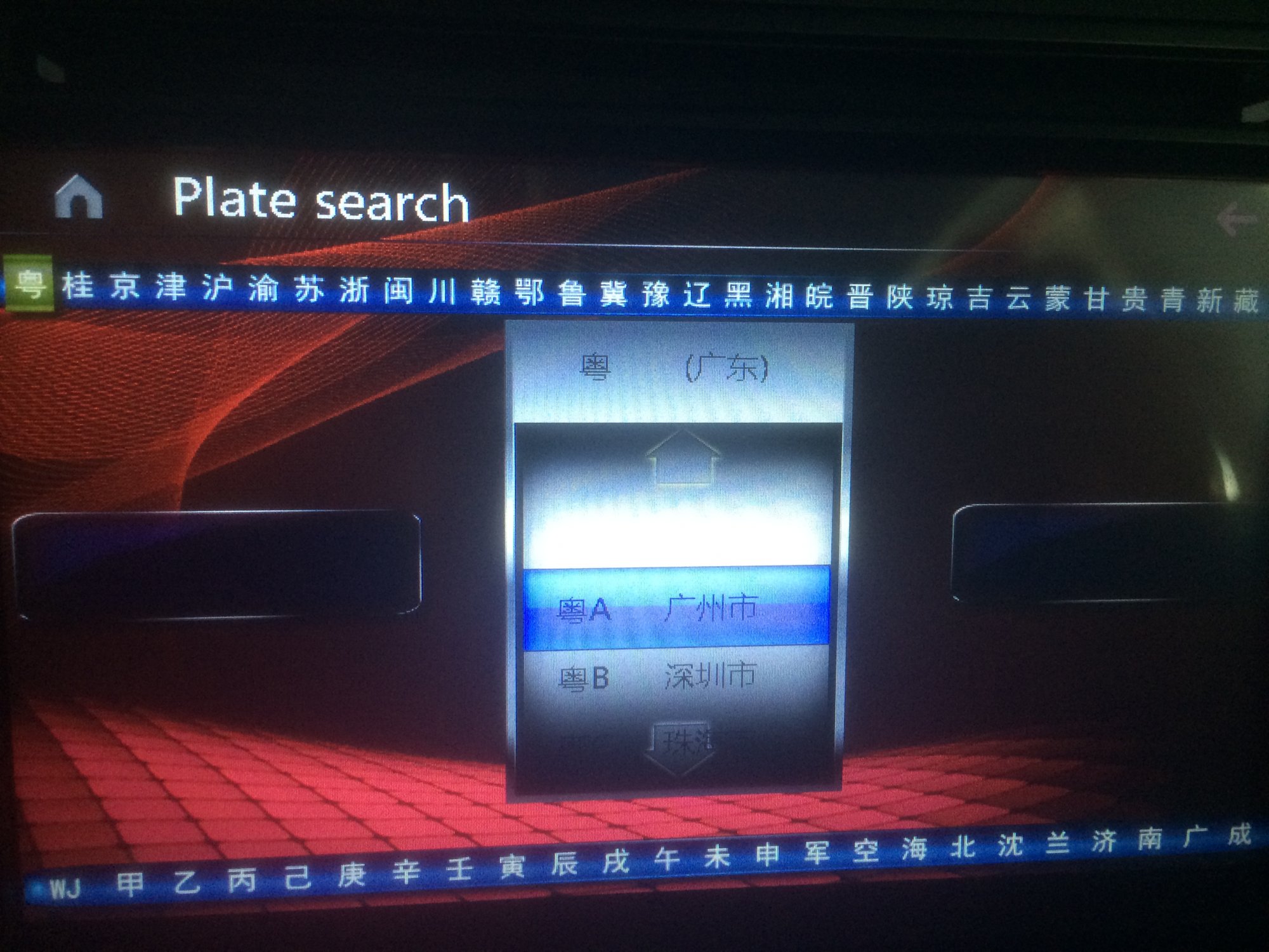

Сегодня установил Лиановское головное из Китая. ОГРОМНОЕ СПАСИБО KASIKу за предоставленную рамку. Установка заняла минут 15 т.к. нужно было только окрутить 6 саморезов для демонтажа штатной магнитолы и установить новое головное. Фишка лиановская шла в комплекте. Да еще протащил антенну GPS к правому треугольнику остекления. А вот настройки заняли часа два, не меньше. Меню, хоть и русифицировано, да не всё. Инструкция только на китайском. Но методом тыка почти все настроил. Звучит не хуже родной магнитолы, впрочем и не лучше. Но есть эквалайзер с множеством предустановок и пользовательским вариантом. Рулевые кнопки можно настаивать по желанию. Я не заморачиваясь настроил как было на штатной: громкость и выкл. звука на маленьких в первом ряду, смена станций радио и смена треков на больших клавишах во втором ряду. Смену папок на SD и USB настроил на маленькой кнопке между ними. В меню еще можно 2 кнопки настроить, но японцы расстарались только на 6. Пока не смог разобраться с разделом меню "Plate search". Там куча иконок и только червяками написано, а после входа в эти иконки пошли подменю тоже червяками. И пока не разобрался с разделом "ID IPhone search". Понимаю, что это для коннекта с айфоном, но как выполнить-пока не понял. Осталось подключить камеру заднего вида. Думаю установить интегрированную в рамку номерного знака. Пока выбираю. Если у кого-нибудь есть наводка на сайты с мануалами магнитол, прошу подскажите. Головное: ROTISS RTS-85007C. Заранее благодарен. По дизайну, тут дело вкуса. Серебристая рамка, вроде бы по-элегантнее смотрится, но посмотрев 10 минут на черную рамку в купе с черной магнитолой-уже привык и смотрится нормально. Красить не буду. PS: не могу найти диск с программами к ELM-327. Там кроме андроида и винды была программа Windows CE 6.0. Хочу тоже установить на SD в головном, чтобы индикация шла на экран с ELM-327. Пожалуйста ткните носом, где скачать. У меня, правда, еще мультитроникс установлен. Но пусть будет.[DOUBLEPOST=1470424850,1470149349][/DOUBLEPOST]Докладываю результаты трехдневной эксплуатации головного устройства ROTISS 85007C. Подружил с кнопками на руле в настройках, по блутюс законектил с айфоном, теперь телефон из кармана не достаю. Жена кино смотрит с флешки. FM тюнер работает лучше родного. По дороге в Домодедово есть низинка в районе моста через Пахру. Там на "Вести FM" был отвратительный прием, теперь отличный. Пока не могу настроить эмблему Сузуки на экране при включении как на крайнем фото. Понимаю, что это в настройках в меню "Plate search" (поиск шилдика), но там очень много иконок китайскими червяками подписаных. Когда нажимаешь на одну из них выскакивает подменю тоже с червяками и одной латинской буквой, далее нужно листать вверх/вниз, потом следующее окно с таким же набором. Где-то больше букв, где-то меньше. На фото видно. Не могу понять как зафиксировать результат. Кто-нибудь сталкивался с таким меню???? В целом я очень доволен функционалом, качеством звука и кучей настроек. Ну и ещё камеру заднего вида надо подключить.
repze
13 Июль 2013
1,271
1,125
[Тула-Серпухов]
Ищи такой:
铃木
Молодец, отличный отчет, хорошо смотрится.
Luka
30 Ноябрь 2010
1,699
1,133
На фото не нашел. Да, мне бы на какой-нибудь результат выйти. Не могу выбрать и подтвердить выбор. Если получиться хоть какой -нибудь, то дальше методом тыка нащупаю.
