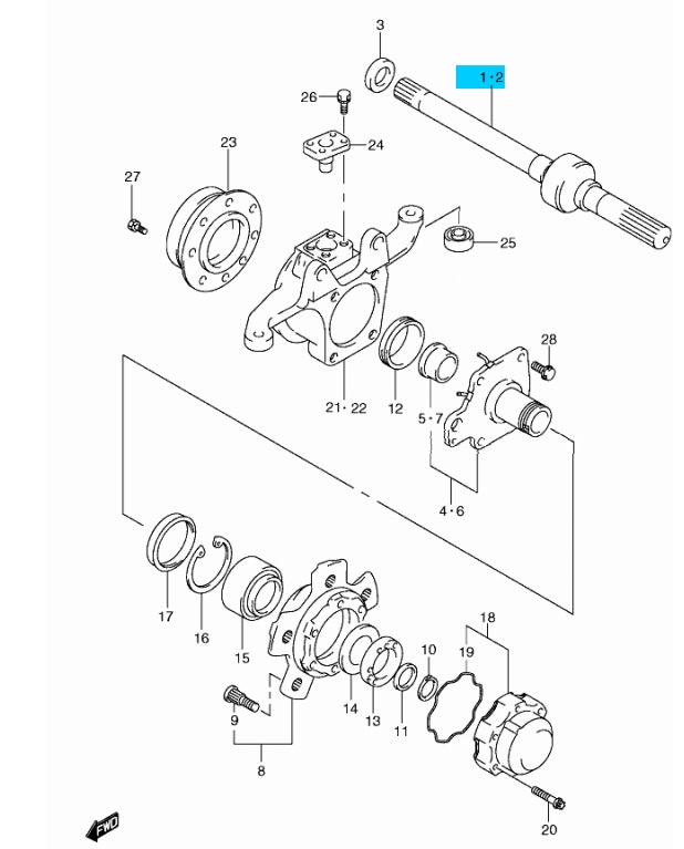

Ответ: Ремкоплект передних ступиц (набор сальников)
2 Victor_S
Виктор, если не затруднит - ткни плиз носом, куда конкретно мы ставим этот волшебный доп. сальник от Витары (09286-75001) - или на картинке из сузучьего каталога стрелочкой, или на твоих фотках.
Только что меняли мне оба ступичных по правой стороне (и сзади и спереди). Передний подшипник просто СГНИЛ (весь ржавый). Машине 1,5 года, пробег 31 тык, брод по ступицу она увидела первый раз в отпуске , в августе, а уже через 3,5 тыка, по возвращении домой пришлось менять передний ступичный.
Этот сальник я ребятам давал, сказал, что его нет в каталоге, но есть место под него - они мне его так и не поставили - типа не положено Рыдаю!.
Расколбас колес на 60...80 после замены ступичного стал меньше, но не ушел - так что полезу сейчас во второй раз сам, буду менять шкворневые, и соответственно, хочу воткнуть этот сальник. Вопрос 1 - куда именно, вопрос 2 - нужно ли будет при этом скручивать гайку ступичного. Хитрый съемник, что ребята вытачивали для снятия ступичного, мне ,если что, дадут поюзать.
з.ы. вот картинка из свежайшего EPC (март 2009)

2 Victor_S
На первой фотке сверху посередине виден тот самый сальник.
На второй фотке справа новая ступица с проточкой вверху под этот сальник.
На третьей фотке уже одетый сальник.
По смазке не подскажу. Действительно с завода внутренность кулака покрыта густой белой смазкой, которая не перемешивается с смазкой шрус. Что за смазка - я не знаю. Себе делал без нее. Т.е. сами подшипники набивал силей смазкой, а весь кулак заполнял смазкой Шрус.
