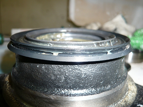

Для тех кто захочет попробовать, ставил так: вырезаете кольцо, разрезаете как обычно, снимаете всё уплотнение с кулака, внутреннее металическое кольцо и старую резинку откладываем в сторону, надеваем самодельную резинку (внутреннее кольцо не ставим!) , затем внешнее кольцо притягиваем болтами до момента когда резинка начнёт сжиматься. Останавливаемся, берем плоскую отверку и через щель между внешним кольцом и корпусом кулака проталкиваем резинку в паз кулака (это очень легко). Затягиваем болты до конца
И все-таки фотки в студию!

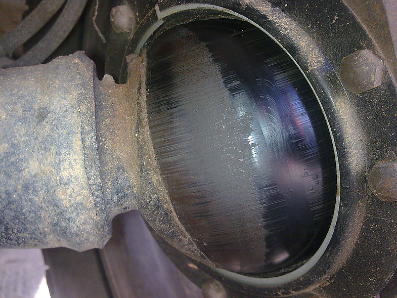

Готово, вид каждого кулака спереди-сзади.
Мне тоже не чужд эксперимент, заметен красноватый цвет правого кулака, это потому, что один кулак я набил ЛИТОЛОМ, а другой синтетической литиевой смазкой...
Жду результата.
Хотя мутноватый вид левого как то не вдохновляет...
Всё без обмана, ничего не протирал, не мыл, не чистил - всё как есть.
Видны зажёваные резинки вверху - слишком выступают. Можно слегка усовершенствовать/улучшить конструкцию, есть идеи, применю в следующий раз, который близок, тогда и выложу фото процесса сборки.

Скажу откровенно (без обид!) - на вид не заметил преимуществ по сравнению со штатной конструкцией...

Вот еще вопрос к автору. На сколько герметична данная конструкция? Насколько я понял резинка имеет разрыв по окружности, полагаю в это место может затекать вода.
Соглашусь для гражданского-городского автомобиля это не плохой и дешевый вариант!
Ответ: Ремкоплект передних ступиц (набор сальников)
Родная резинка точно также имеет разрез.
А герметичность имхо обеспечивается не резинкой, а кучей смазки за резинкой :D.
Какие обиды! Факты упрямая вещь...
Цель - экономия. И буду экономить дальше, преимуществ то нет, так ведь и недостатков пока не видно.
Под резинку с небольшим натягом можно засунуть отвёрку, так что герметичность неплохая, это кстати видно по блестящему кулаку, прижимается здорово. А был кулак - ржавее некуда. Буду разбирать - сделаю фото, тогда и увидим, что там - внутри, собрано в январе, ездил везде, в том числе и вброд в половину и чуть выше половины колеса.
Для того, что бы сделать без разреза, надо разбирать кулак, а мне этого, тогда, делать не хотелось :( .
Когда закрутил всё болты, разрез так сжался, что врядли потечёт. Я пробовал делать разные формы разреза, "змейкой", "ласточкин хвост", оказалось, что разрез как в книжке лучше всего, остальные "топорщатся".

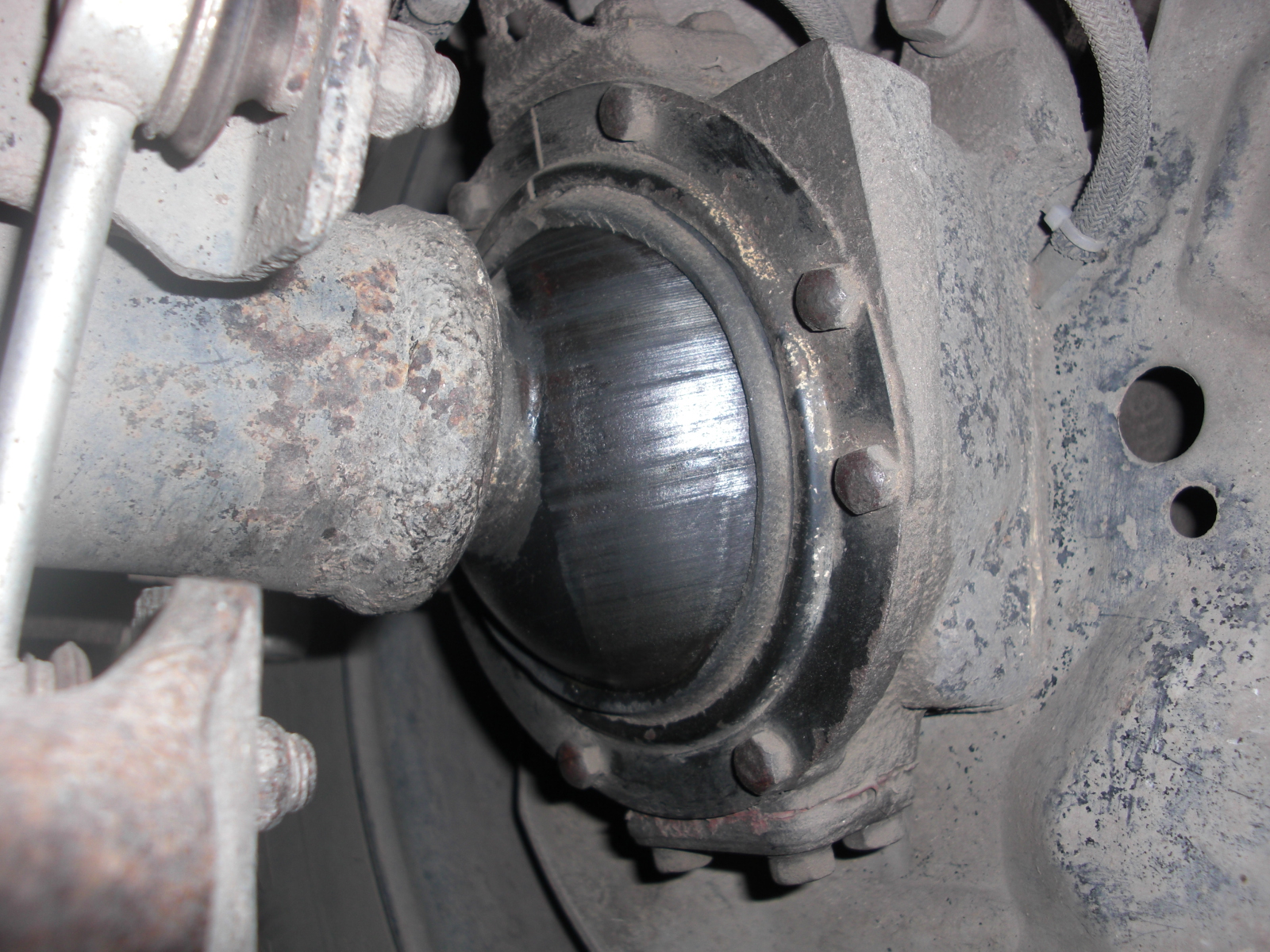

У меня есть один вопрос: шары кулаков со стандартным сальником как выглядят? Не выложит кто-нибудь фото сопоставимой по возрасту машины, а то интересно взглянуть.
С уважением, Анатолий.
А какой возраст машины? Кулаки выглядят то как раз очень не плохо ))

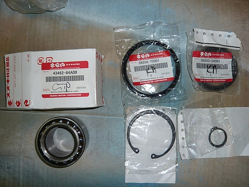

Для информации:
Заменили сегодня старый шариковый на роликовый подшипник Febest DAC416835-40, рекомендованный выше по ветке. Сразу после установки - присутствует люфт.
Отмечу, что месяц назад ставил тоже роликовый NTF41KWD01G3CA54 - люфта НЕТ вообще никакого.
98 год рождения, на кулаках мелкие натёртые канавки от сальников.

в этой теме все есть - не ленись искать
Внимательно прочитал тему, прошел по всем ссылкам, нашел два фото ржавых шаров в масле перед ремонтом, когда всё уже потекло, и несколько фото шаров отшлифованых шкуркой после ремонта.
Меня же интересуют фото, так сказать, кулаков в рабочем состоянии, аналогичные моим фото, когда прошло некоторое время после ремонта, но еще ничего не течёт. Таковых не нашел. Если укажете на них, буду признателен.

как может резина сделать канавки в метале?
Делает нефиг делать. Под резину попадает грязь и вода, и там уже спокойно жрет ржавчиной металл.
У нас Джим 99 - снаружи кулаки выглядят примерно так-же, блестящий металл - но вот глубже, под резинкой есть немного ржавчина. И как раз есть небольшая канавка под резинкой на положении колес прямо - Джим покупали 2 года уже живший в России, но с маленьким пробегом по России - вот видимо и получилась канавка под нейтральным положением колеса.

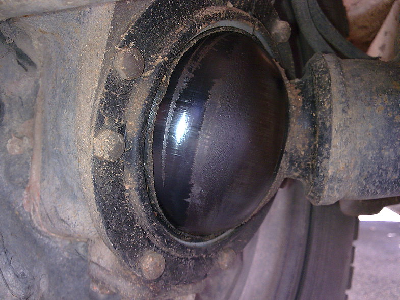

Если до упора вывернуть руль, то кулаки выглядят вот так:
Может не поленится кто нибудь повернуть руль и сфоткать?
похоже с 98 года , пыльник не меняли
У моего (1999) кулаки в аналогичном были состоянии, один из них я при последней переборке шлифанул болгаркой (шкуркой, не диском). Не до состояния чтобы как в зеркало смотреться, кончено, но мне понравилось гораздо больше чем "до".
Вот-вот, та-же фигня, видимая невооруженным глазом канавка (правда только одна) под положением колес прямо. А следы ржавчины еще дальше внутри, когда кулак снимаешь видно.
Edi, у вас климат другой, кулакам лучше живется.
