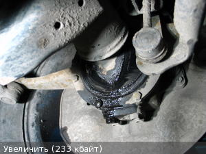

Ответ: Ремонт поворотных кулаков...
Народ, сегодня залез под Джима и увидел это: передние колёса
А это заднее такое обтруханое. Второе сухое.
Поставьте пожалуйста диагноз и соорентируйте на сколько бабулек я попал?:(
Попал на сальник полуоси. Деталь копеечная. Но в теме правильной пишешь. Перечитай ее с начала и делай как написано.
то что у вас спереди у меня такое было..там сальник потек..но лучше следует перебрать весь мост заменить там все..я так делал...и уже два года езжу спокойно..ведь все равно наверно там все подлежит замене...
да то что сзади в увас это тормозуха..наверно тормозной цилиндр его манжеты..то же под замену лучше сразу с двух сторон да и не так уж дорого..по большому счету не так все страшно..а вот ездить так не рекомендую!!!!
А я бы еще втулку посмотрел, по которой граната скользит, если ей конец пришел, никакой сальник не поможет.
ей-богу, лучше полуосевой сальник на миллиметр недожать. Хлопотно со втулкой возиться. Я менял вчера -- был момент, думал, на эвакуаторе к официалам уеду :)
И что это даст, полуось будет давить на сальник, очень быстро его продавит и опять полезет масло.
Мне кажется, она в шестерню дифа упирается, на поверхность чулка не ложась. Иначе бы там тоже какое-то подобие опорного подшипника было. А значит, миллиметр до сальника там есть.
P.S. А еще полуось удерживается стопорным кольцом, так что даже до шестеренки она не доходит .
с одной стороны в диф крепится полуось, со второй граната встает на втулку, если втулка сношена, полуось опирается на сальник, сальник прогибается и начинает пропускать масло.
А, ты про ступичный сальник! Я почему-то про полуосевой подумал. Да, по ступичному может тереть, если втулка сношена.
