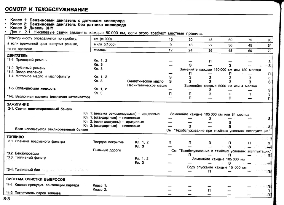

По регламенту: иридий - 30 тыс/км, никель - 15 тыс/км.
8,877
5,203
Ответ: Свечи - Бензин
Конечно, у всех по-разному, т.к. зависит от бензина. Но по имеющимся у меня данным иридиевые свечи рекомендуетя менять от 60 до 105 т.км. Вот, например, выдержка из моей сервисной книжки:

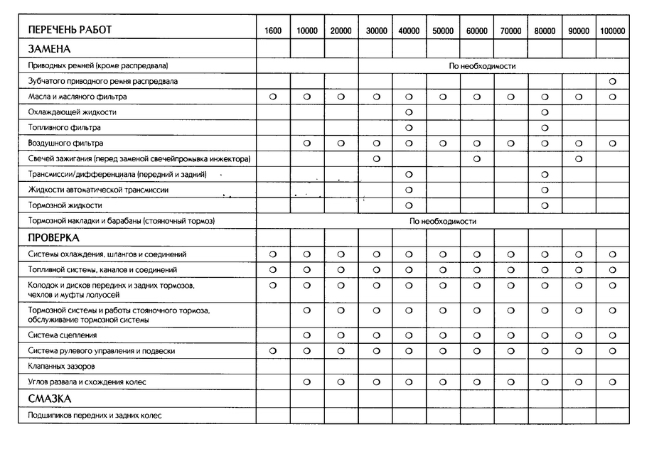

А в гарантийной книжке вот что пишут:
Видел и другие отсканированные сервисные книжки, и еще где-то встречал, что иридиевые живут от 60 до 100 тыкмов, а никилевые - от 15 до 45 ткм.
На практике же скорее всего это вряд ли получится. Лично я никилевые тоже менял от 15 до 30 ткм - реально действительно больше могут ходить, но после замны разница все же ощущается.
Так что мое мнение, иридиевые менять стоит после 60, а никилевые - действительно после 15, хотя производители заявляют большие сроки. Но опять же все зависит от бензина (в первую очередь), т.к. действительно и одной заправкой можно убить свечи.

На иридий, после 30 страшно смотреть! Что будет после 60, про 105 ваще молчу :))) 60 и 105, эта рекомендация скорее для Японии, хотя и оттуда машины с пробегом за 100 приходят с убитыми бензонасосами (D-4)
з.ы. Регламент в СИМ-еее.
