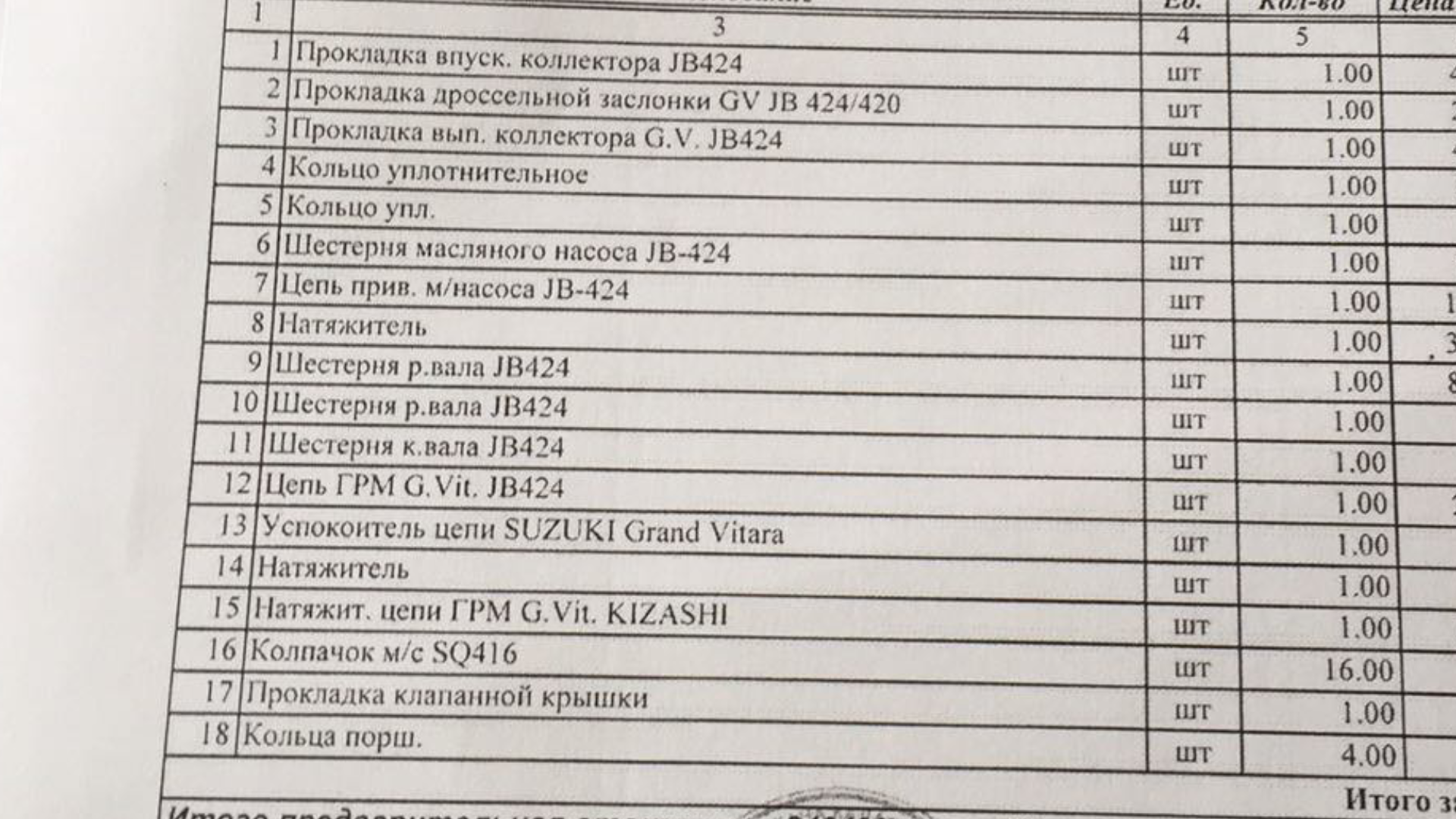

growler
22 Апрель 2014
5,168
889
лен. обл.
SGV 2.4 BMW 320
Уарабей
7 Октябрь 2015
175
29
в списке, есть, одинаковые названия позиций, не указаны номера по каталогу, кроме того, комплект колец, или, только, четыре кольца, тогда какие?
да все там нормально,это не счет на оплату ,а предварительный список.и я срезал часть таблицы,чтоб ценой не пугать:).Колец 4 комлекта.В списке только негарантийные запчасти,которые мне на оплату.все остальные в другом.Если дружить дальше с Сюзей,то надо как следует подшаманить!
