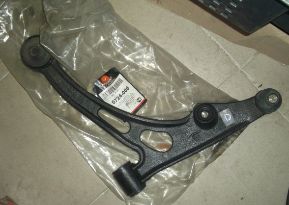

Кто может подсказать. Приговорили шаровую, предлагают поставить рычаг немецкую фирму NK. Стоит ли покупать. И как определить оригинальный рычаг от неориг. Который стоит на машине. Просто хочется обойтись меньшими затратами путем установки только шаровой, нет времени снимать, мерить, собирать и т.д. Пробег 85000. может скручен.
niral
Только шаровую отдельно не заменить, но если рычаг был со сменной шаровой, тогда можно.
sanich72, Самый доступный - Akitaka. А зачем парой менять, это же не амортизаторы, экономия только на схождении.

Два раза подрамник не снимать ,сход развал не делать ,а ресурс у шаровых,примерно одинаковый ,если пыльник целый . Акитака- Китай,я бы не связывался
Я бы и NK не стал ставить, имхо это тоже Китай.

Забыл сказать что правый рычаг уже заменен предыдущим владельцем. Заметил при первой диагностике после покупки. Nk-3400руб.
