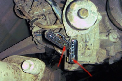

Сегодня дошли таки руки ликвидировать разъем полного привода на раздатке...:)
Итак по-порядку:
- Еще раз для тех у кого машина пока новая, на гарантии и полный привод работает. В обязательном порядке откройте разъем, почистите там все, смажте и посадите разъем на герметик. Дополнительно, в обязательном порядке стяните его стяжками!!! Защита раздатки от его поломки не спасает!!!
Я , и похоже не только я...;) дождались вот такого:
Не очень хорошо видно, фотал мыльницей лежа под машиной наугад, поэтому поясню. Два нижних контакта разъема подают +12В на мотор сервопривода раздатки. Поэтому если там появится немножко воды и грязи(а зимой еще и соли), а контакты как специально самые нижние - получим аналог батарейки, при котором данные медные контакты очень быстро расстворятся...:( У меня нижний контакт окислился практически под корень. И это на машине которой еще и 3 лет нет, при том, что соль зимой у нас практически не сипят.

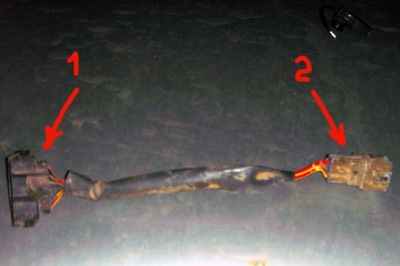

Оказалось, что в 20 см дальше есть еще один разъем, тоже 6-ти контактный. Для чего нужно было мудрить этот промежуточный шлейф? Ладно, оставим это на совести японских "инженеров".
1- разъем на раздатке, который будем ампутировать, 2- промежуточный разъем.

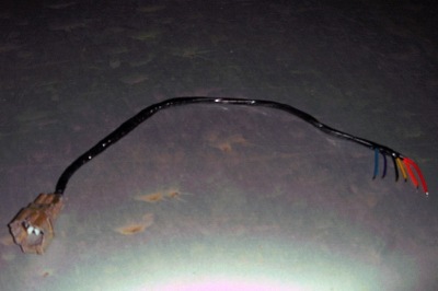

Итак, нам нужно 6 проводков длиной 10-15см, желательно разного цвета и подходящего сечения. Я использовал от неисправного БП компьютера, что подают питание на "маму". Просто в силу профессиональных возможностей...:) Подходят нам идеально. Дальше отрезаем разъем, идущий в раздатку, и подпаиваем наши провода. Примерно так:

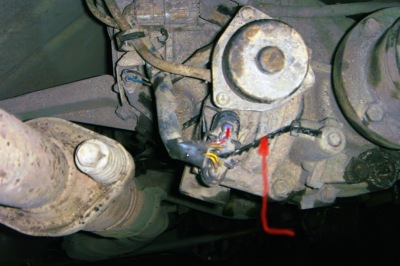

Два слова по снятию промежуточного разъема... Он, в отличие от ампутируемого, сидит очень плотно, и к тому же защелкнут на железную планку. Поэтому, вначале отсчелкиваем весь разъем от планки. Аккуратно, снизу есть выступ, нужно поддеть за него. Затем берем тонкую, плоскую отвертку и аккуратно ковыряем разъем по всему периметру. И только затем его можно разъеденить...:)

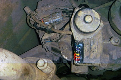

Ответную часть разъема на раздатке тщательно очищаем от грязи, води и окислов. Зачищаем сами контакты(или то что от них осталось, мне пришлось даже немного пластик подпиливать). В боковине разъема я сделал прорези для ввода проводов. Затем очень желательно использовать любой жидкий флюс, лудим контакты и припаиваем провода. Получается примерно так:
После этого заводим машину и проверяем правильнось припайки проводов(включая/выключая ПП и понижайку).
Затем нам остается лишь воспользоваться "холодной сваркой", чтобы залепить бывший разъем.
На фото еще не окончательный вариант(сверху немного не домазал...:)
Данный способ позволяет восстановить работоспособность ПП и сэкономить от 15 тыс. руб на запчастях. При этом мы убираем одно из самых потенциально опасных мест в смысле надежности использования полного привода.
