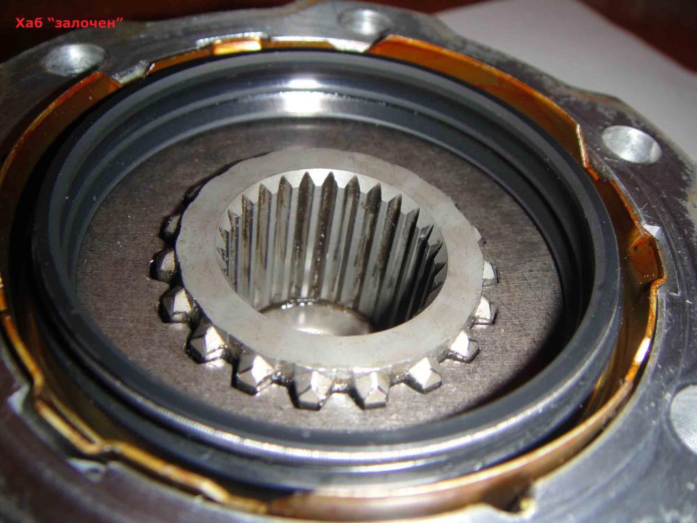

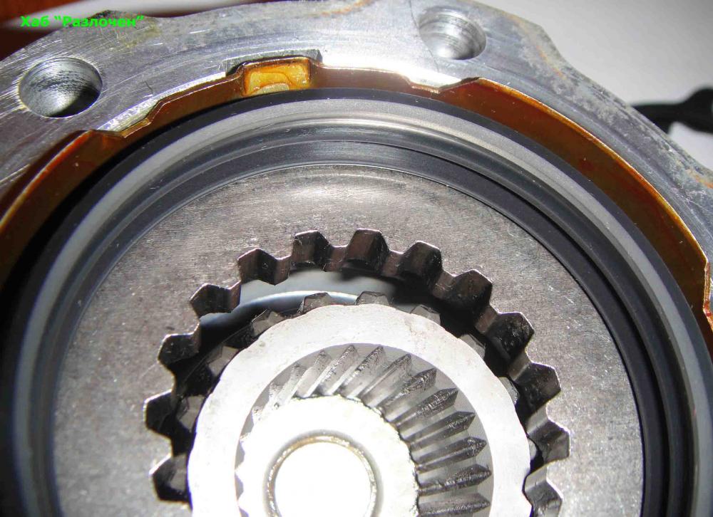

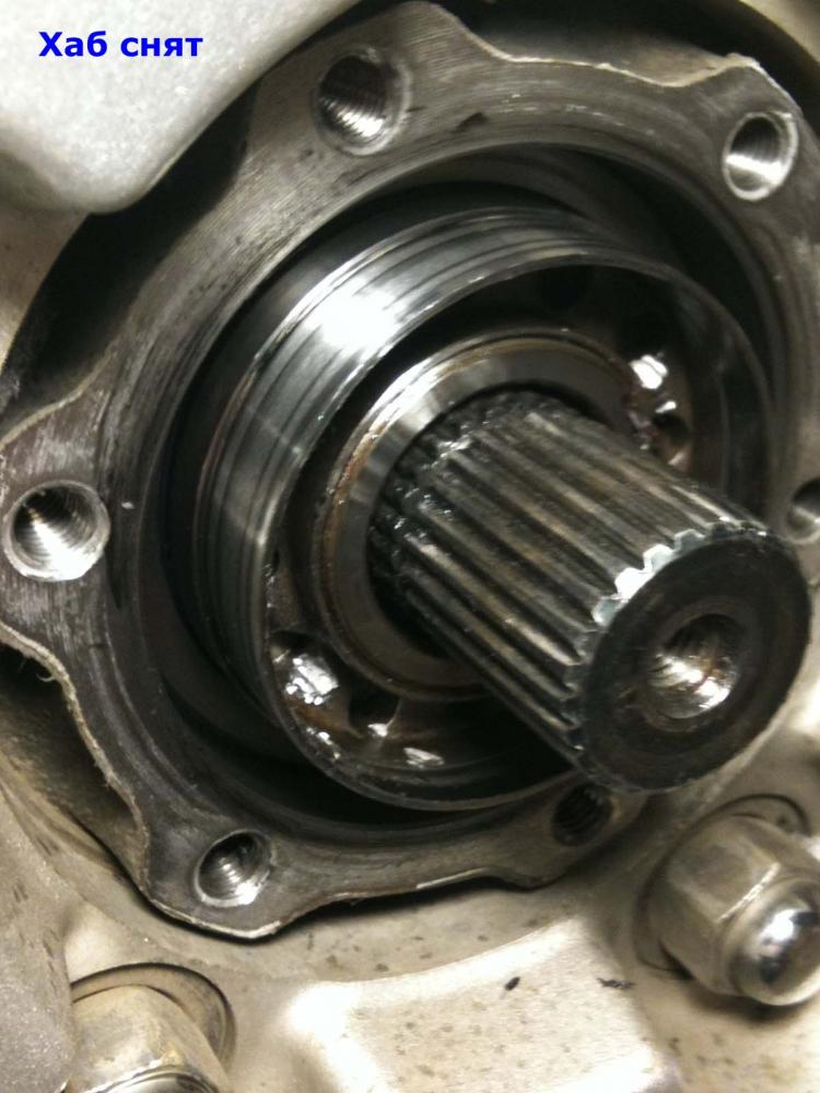

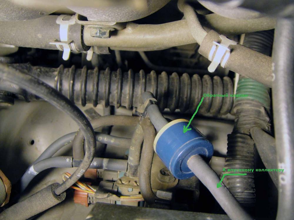

вчера залез, посмотрел, все шланги вообще обрезаны! но передок при этом работает! хабы стоят родные, автоматы.. неужели народные умельцы что-то там нашаманили???
Если передок, как ты говоришь, работает, а трубки обрезаны, не лезь туда вообще.
Прежний хозяин твоего Джимника вручную залочил хабы (т.е. снял их, залочил и поставил на место) т.к. пневмосистема не работает (и с обрезанными трубками засралась уже хорошо).
Поэтому лампочка будет мигать при включении раздатки на WD (т.к. вакуума нет, а датчики работают), не обращай на это внимание.
Минус лишь в том, что расход топлива будет выше, даже при положении раздатки 2 WD т.к. передний мост "работает".
Если захочешь восстановить пневмосистему, то лучше это делать когда тепло :) На форуме найдёшь достаточно информации на эту тему.
Ещё на ваккумной магистрали поставь обратный клапан наоборот, чтоб не подсасывало в коллектор. Глядишь и обороты на холостом изменятся.
Фото для наглядности.

Гарь, на третьей фотке хаб заблокирован?
То есть, в такой ситуации получается, что полный привод постоянно включен ?
Разве это угробит постепенно трансмиссию ?
Гарь
25 Октябрь 2008
179
Suzuki Jimny 1999 г., G13B - замена на переправе)).
Suzuki Jimny 2007 г., M13A, отличный малыш - продан..(
Suzuki Escudo 2014 г. J24B, переход в другую "весовую" категорию ))
Ответ: мигает 4WD
Залоченные хабы в данном случае не = постоянно подключённому П/П.
Получается, что всё время при движении на "передке" крутятся полуоси, соответственно редуктор моста и передний кардан, независимо от того, в каком положении 2WD или 4WD сама раздатка.
Если в штатной ситуации при включении 4WD лочится, так сказать, раздатка, следом пневмохабы и всё начинает работать в режиме П/П.
То в указанной ситуации, реализацией П/П будет "руководить" только раздатка и это нужно учитывать (принимает моментально сразу всю нагрузку при подключении 4 WD), пользоваться внимательнее и аккуратнее.
Когда я был в похожей ситуации, ощутил повышенный расход бензина, снижение динамики, жёсткое но мгновенное подключение П/П. По весне на одной стороне потёк сальник передней полуоси. Такие дела.

Ответ: Вопрос по диагностике неподключенния 4WD
проверьте электоклаппана. отсоедените трубки и продуйте клаппан. одна сторона должна дуться другая заглушена.

Точно такая же фигня. И именно после чередования оттепель-мороз. Думаю, что все таки вакуумные клапана, сдернул трубки с них проверить, а вакуума тю-тю при включении. Теплого гаража нет, а на морозе копаться не хочется, наслаждаюсь ездой на моноприводе.
